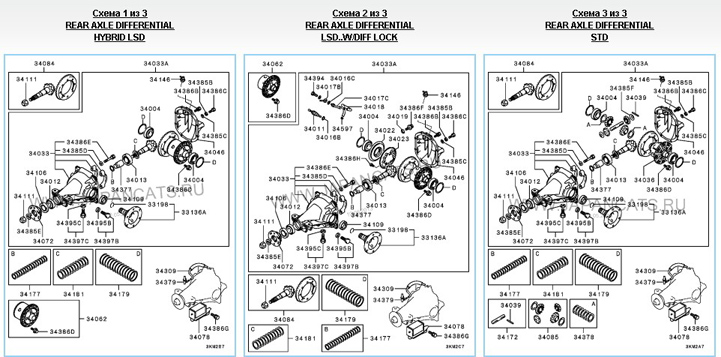

Хошь сказать что есть лсд с принудиловкой через кнопку?

тебе схему дать или так поверишь?

Re: О редукторе LSD (вот же я лошара)...
Сообщение DenVer »
Как то так

Убедили ::-[:
А зачем и то и другое одновременно?

О! Фиг его знает :) Видимо едешь на LSD, пока едется, когда встал, подрубаешь блокировку и все... дальше удаляемся от трактора ::-D:
