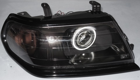

Уважаемый Александр, вдохновился вашей темой, а так-же ценой готовых комплектов фар, купил фары депо и китайские билинзы G5 для ретрофита, собрал все это добро, но вот теперь мучает вопрос с корректором фар. Корректор на машине был, но год назад менял фары, а родные по глупости выкинул. Вы случайно не имели опыт вживления каких либо других моторов в деповские фары П2?

Опыта вживления каких либо других моторов в деповские фары П2 - ни имел.vovanchik писал(а):Уважаемый Александр, вдохновился вашей темой, а так-же ценой готовых комплектов фар, купил фары депо и китайские билинзы G5 для ретрофита, собрал все это добро, но вот теперь мучает вопрос с корректором фар. Корректор на машине был, но год назад менял фары, а родные по глупости выкинул. Вы случайно не имели опыт вживления каких либо других моторов в деповские фары П2?
Лучше всего найти родные фары путь даже дорестайл с моторчиками где-нить на разборках и переставить моторчики в Депо
