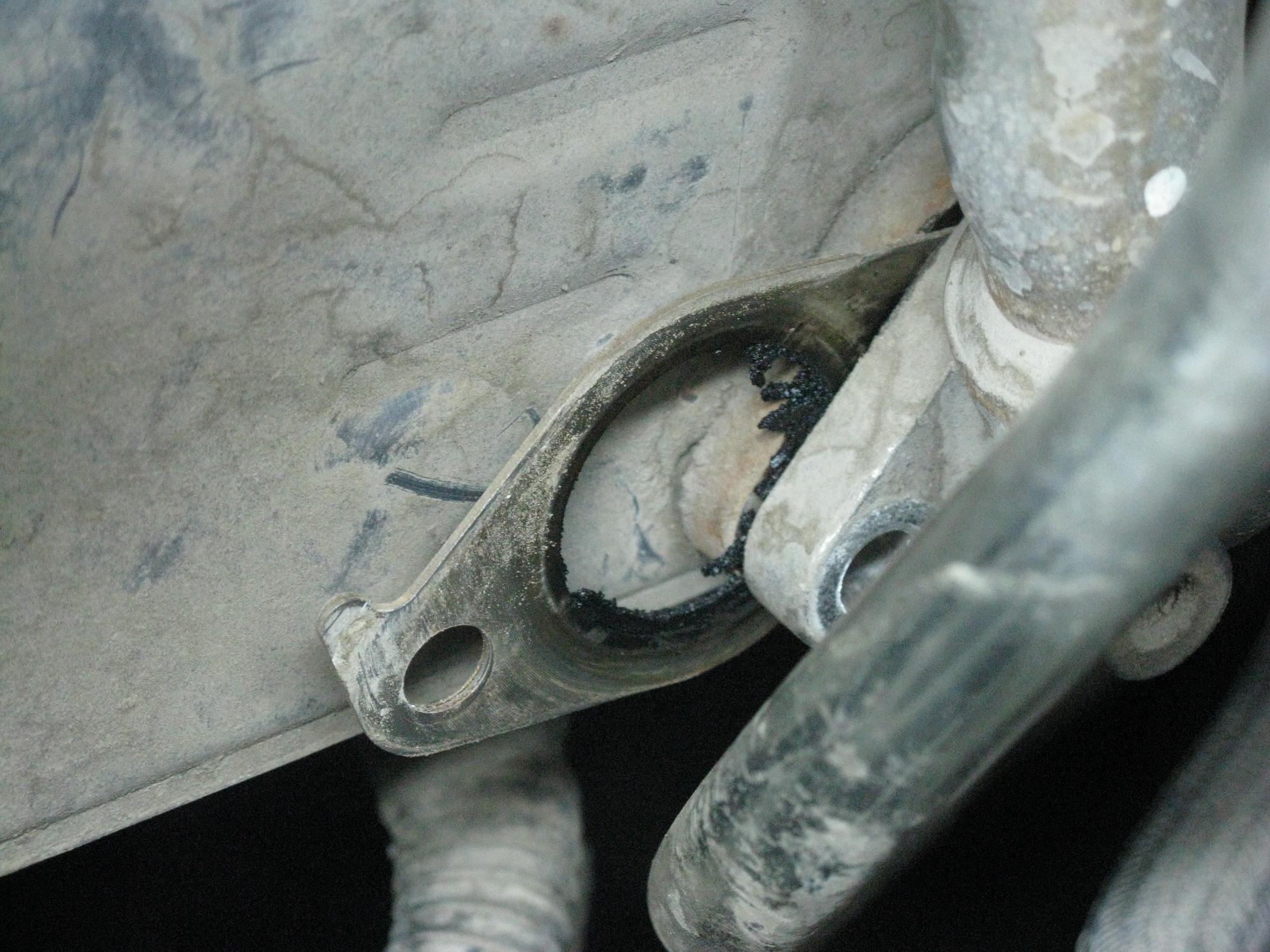

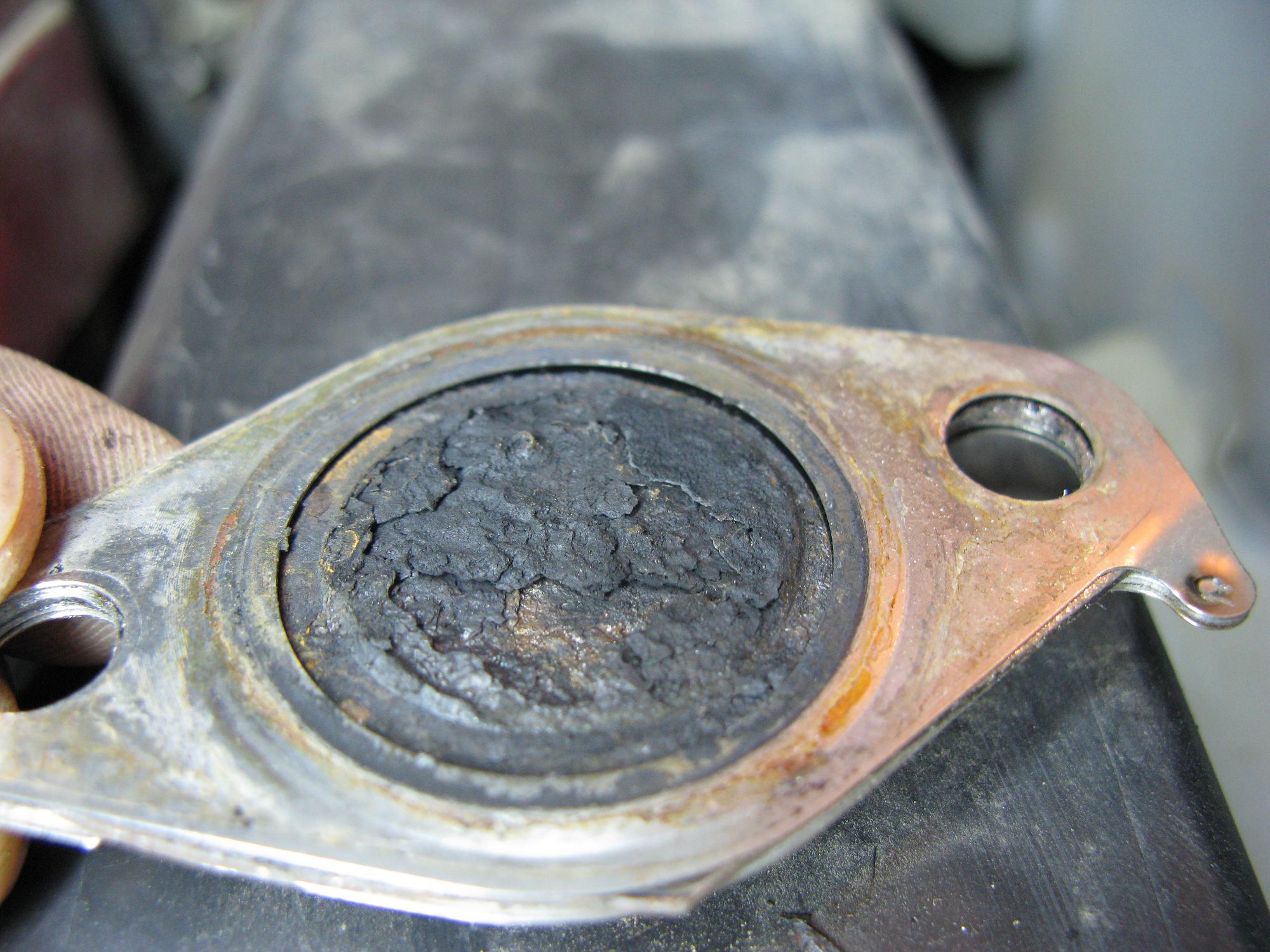

Сообщение Napic »
Leon-Захар писал(а):Почему вы так боитесь попадания выхлопных газов в цилиндры?
На первом фото сажа сухая и очень твердая. Возможна она и не принесет при попадании в цилиндр никакого вреда. А возможно и принесет.
На второй фотке - сажа мокрая, вроде пропитанная маслом. Она не запеченая выхлопными газами из-за того что стоит первая заглушка и ЕГР отключен.
Думаю, что сажа пропитанная маслом и запеченная ЕГР сильный абразив для ЦПГ.
Если даже сам клапан ЕГР теряет свою подвижность, что после выключения двигателя ты может слышать на своем НМПС, что клапан ЕГР громко щелкает 3-ри раза - он то открывается то закрывается - происходит проверка работы этого клапана - не закис ли... Так завод изготовитель зная, что может случиться, постоянно проверяет работоспособность ЕГР.
А что тогда с впускными клапанами происходит? перестают герметично закрываться со всеми вытекающими.
Глушить еще в салоне и проблем не будет.
