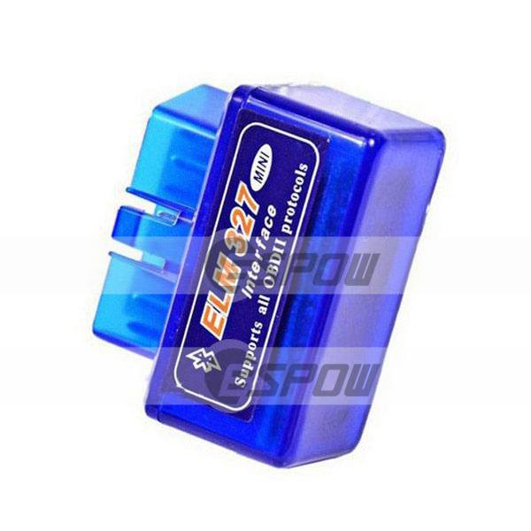

Чёт разобраться не могу. Купил как на картинке сканер 2 шт, подключаю к диагностическому разъёму никак не определяется по блютузу это устройство ни планшетником на винде 8.1 ни смартфоном с операционной Symbian OS 9.3. посоветуйте, что делаю не так?
