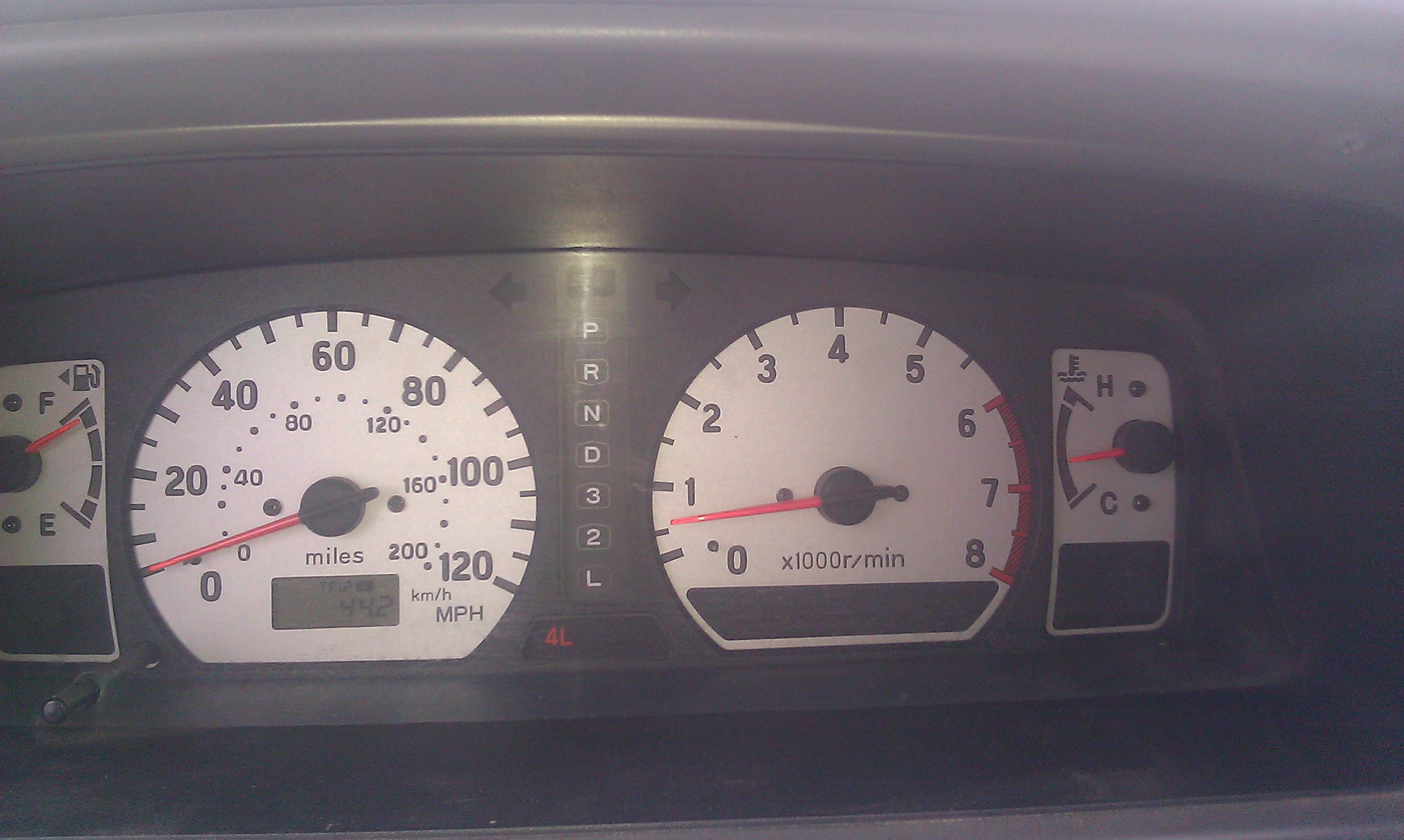

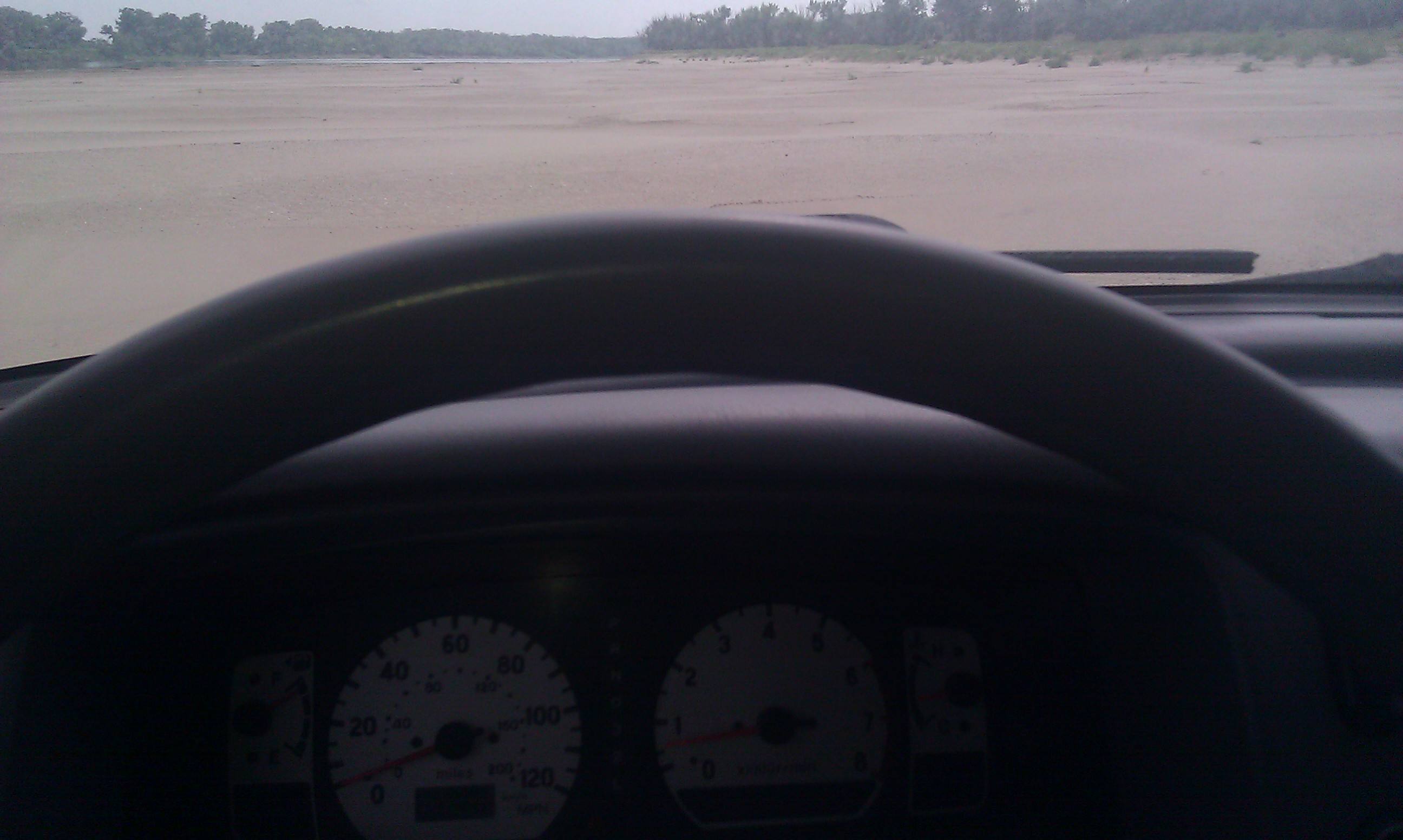

Сегодня проходил арабские испытания. Часа полтора тащился по пескам вдоль Ахтубы. Вот такие показания показометра наблюдал. Ради интереса останавливался щупал патрубки. Нижний можно держать - рука терпит. Верхний соответственно обжигает. Радиатор АКПП и Масла движки примерно как верхний патрубок. Коробас после выхода на трассу работал как нив чём небывало. Всё остальное собственно тоже. Хотя за бортом было конечно не как там... а все го лишь градусов 30-32...
