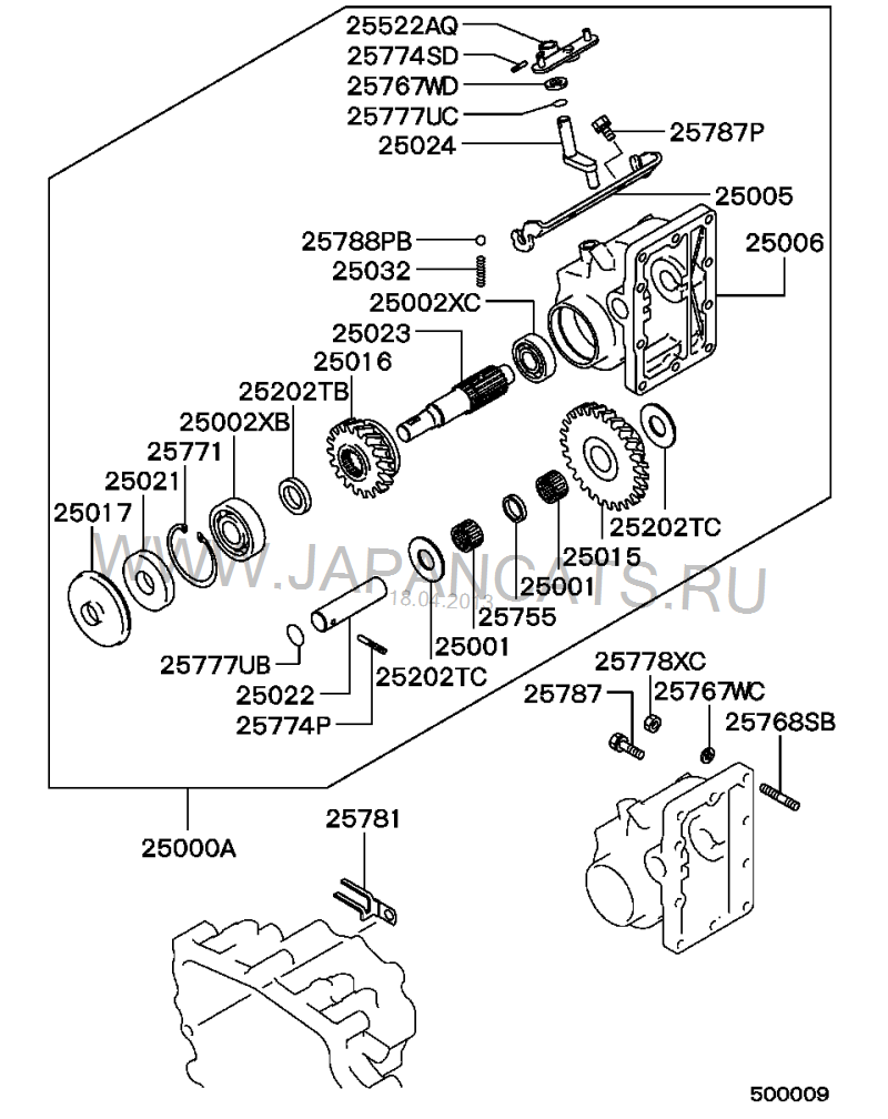

Re: Механическая лебёдка Паджеро
вопрос к участникам темы, подскажите, какой шаг (косой или прямой) должен быть на шестерне КОМа (10-и болтовый) для СС, как оказалось они существуют и даже какой то вид есть в наличии. Если окажется именно то, что давно искали, безвозмездно поделюсь ссылкой.
ответ в личку или на телефон, т.к. мою тему закрыли.
речь идёт о КОМе, который устанавливался на V25, 26, 45 и 46 кузова с дизельными и бензиновыми моторами.muravko писал(а):не припомню 10ти болтового КОМа... давай ссылку обсудим!grandson писал(а):вопрос к участникам темы, подскажите, какой шаг (косой или прямой) должен быть на шестерне КОМа (10-и болтовый) для СС, как оказалось они существуют и даже какой то вид есть в наличии. Если окажется именно то, что давно искали, безвозмездно поделюсь ссылкой.
объясняю, они не просто существуют в природе, но даже один из типов есть в наличии (всего типов- два, с прямым и косым зубом), поэтому, для интересующихся : т.к. имеется два варианта, подсказать, какая шестерня (косая или прямая) у них в раздатке, ибо рисунок в каталоге достаточно схематичен, а СС-раздатки под рукой нет, желательно конечно иметь побольше технической информации (шаг зуба, профиль, и т.д.) чтобы в беседе с "аборигенами заморскими" сразу суметь ответить на все вопросы, да и "напрягать" людей по пустякам не хочется, проще всё за один раз узнать и решить (общение ведётся на иностранном языке, в связи с этим трудности).
затупил чутка..
но суть: в живую видел 2 пыжа с 4м40 и мехлепетками. плюс тут выкладывали самодельный вариант КОМа с заводскими шестернями..и если не изменяет память там косозубая с 14мм шаг (т.е. шестерня как на СС раздатке)
