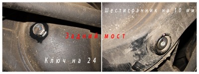

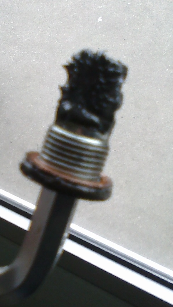

Сегодня менял масла в мостах.
Был возмущен (каждый на моем месте) наличием в заднем мосту всего ДВУХ литров масла. Это с учетом того, что еще граммов 150 откачал грушей принудительно.
Нормально, правда! Так завод экономит средства - две машины заправили, третья - бесплатно!
Само масло было темным, на просвет - темно-коричневым плюс тройка металлических стружек. Это в заднем мосту. В переднем - какое то темно-серое.
Залил 3 литра в ЗМ, как раз где то 8-10 мм от края заливного отверстия (вроде столько по инструкции насколько понял из вышенаписанного).
Менял на яме.
Из ПМ слил 1.1 литр. Залил 1 литр. Завтра поддомкрачу, долью.

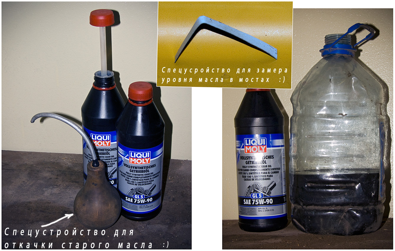

а у когонибудь получалось заливать через эти соски ликви-моли? я даж дырку пробил в бутыли - все равно нифига

Ну, вот, я ведь и фото приложил с Ликви-Моли. Все прекрасно залилось.jiuxo писал(а):а у когонибудь получалось заливать через эти соски ликви-моли? я даж дырку пробил в бутыли - все равно нифига

Если у Кастрола "соски" такие же как у ЛиквиМоли (см. фото выше), то получится!

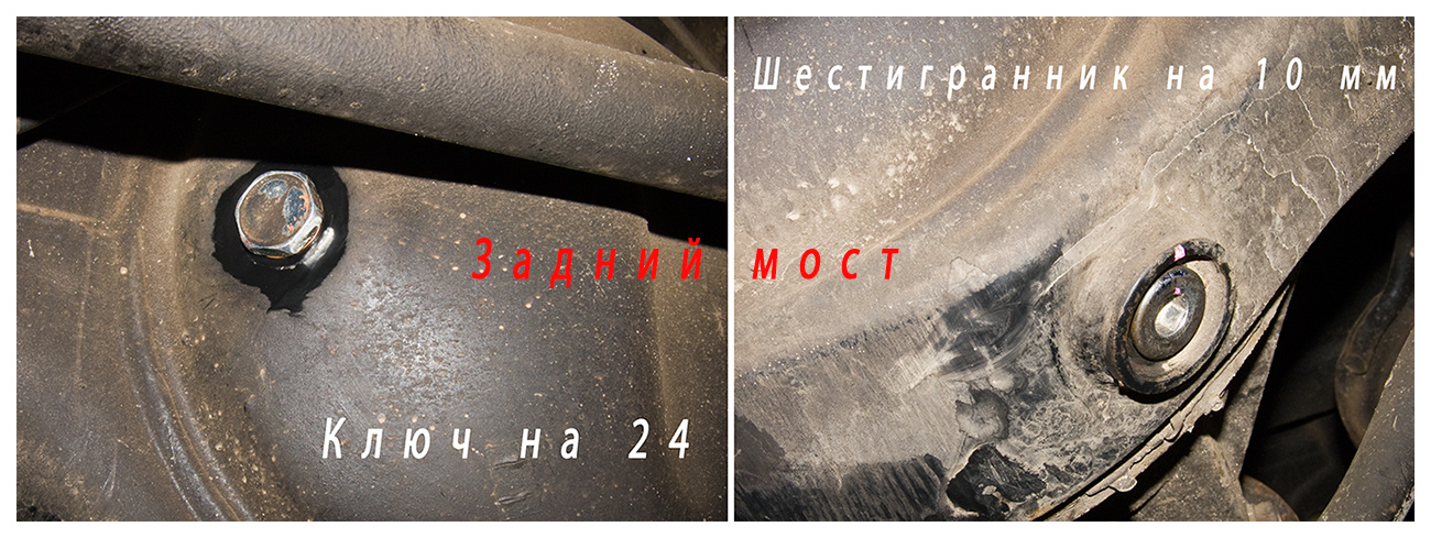

Моя первая замена была на площадке без ямы(защита стояла) и с бутылок, как у тебяOrione писал(а):Купил Castrol Syntrax 75W-90 GL4/GL5 в мосты и раздатку, завтра собираюсь менять. Только вот закрались сомнения - а получится ли поменять масло в мостах и особенно в раздатке без нагнетателя, используя только "соски" кастроловских литрушек? Подскажите методику пожалуйста, кто сталкивался.
Перед диф заливается легко.
Зад. диф- немного мешает тяга Панара, но сложного ничего.
РК и сливается и заливается не снимая защиты. Немного мешают при заливке эл. колодки на РК, но тоже ничего особого....
Пробки под ключ или головку( как удобнее) на 24
как то так
