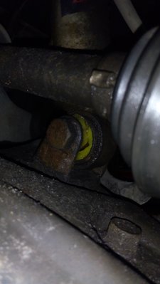

Я считаю всегда от центра сайлента

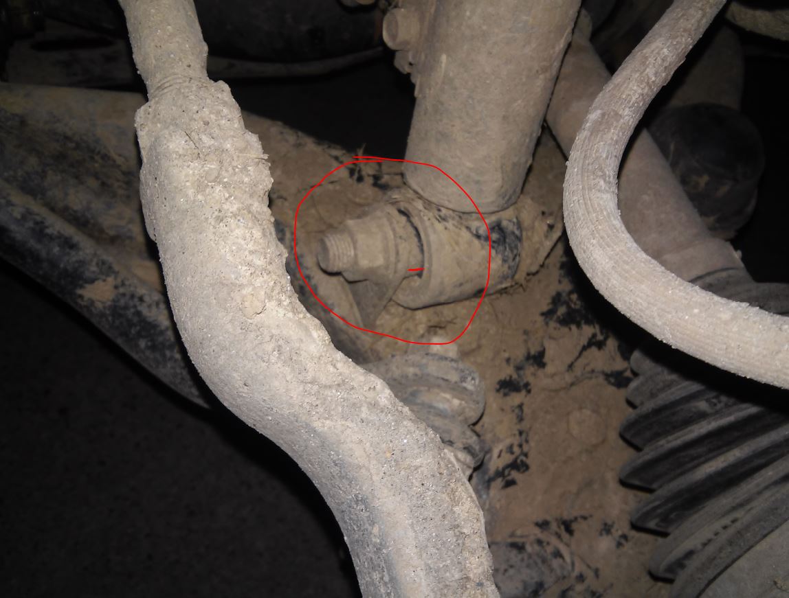

центр сайлента=центр болта)

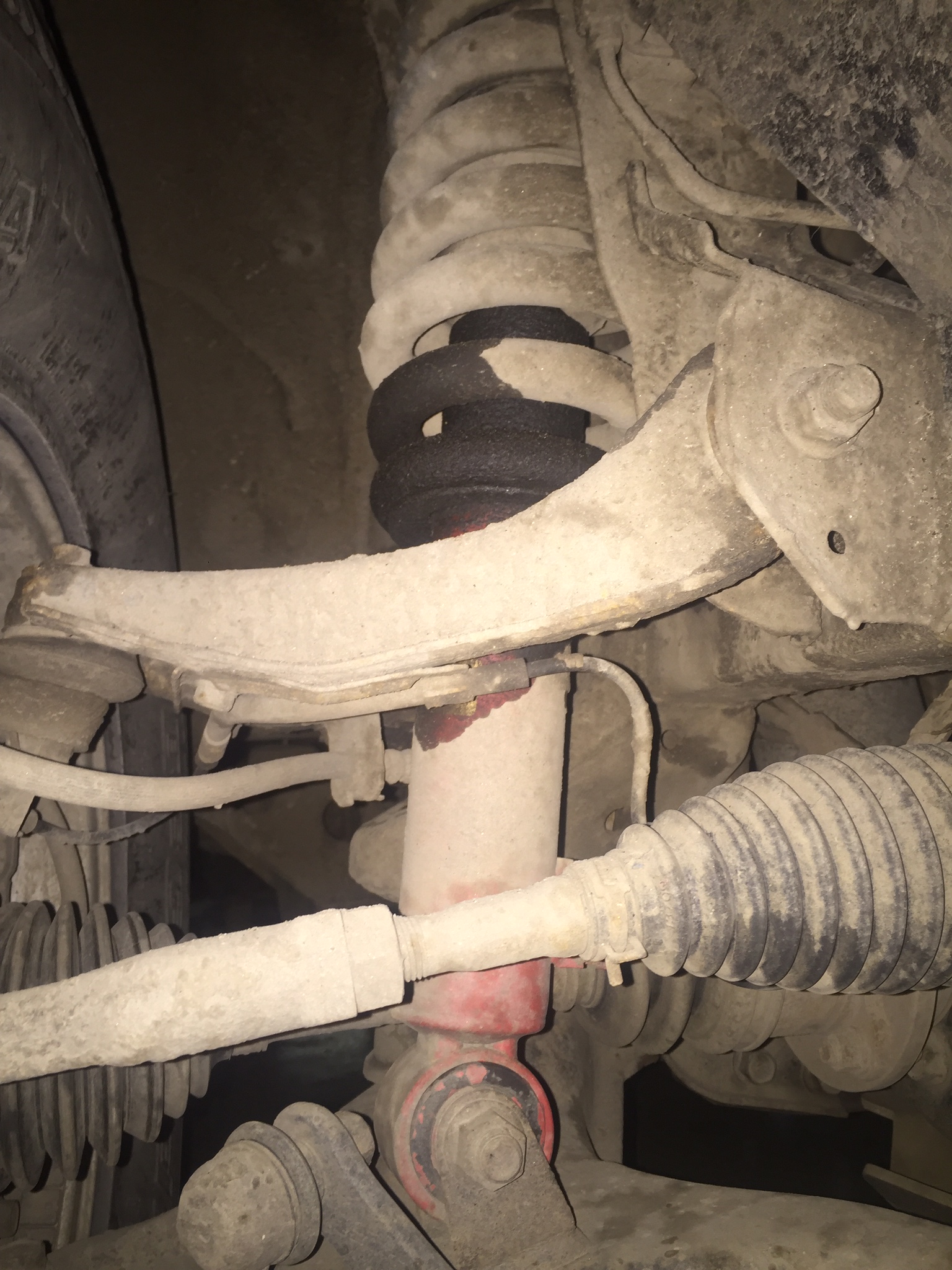

Сдох передний райд
Пробег около 20к
Пробег около 20к

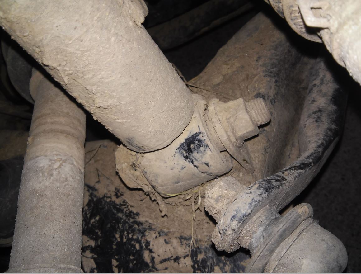

Не очень хорошо представляю себе конструкцию..
Такой зазор на штатных передних стойках снизу - нормальный?

вот на райде выше нормальный у вас не видно

У меня такой же. Как то ненормально на мой взгляд. Присоединяюсь к вопросу.newbie писал(а):Не очень хорошо представляю себе конструкцию..

хана сайлент блоку

Менять вотпрямсрочно, или можно ездить некоторое время?

Я на таких уже тысяч 70 езжу...newbie писал(а):Менять вотпрямсрочно, или можно ездить некоторое время?

Катайся пока не будет видно надрыва...., т.к. новые будут в просевшем состоянии через 10 т.км.newbie писал(а):Менять вотпрямсрочно, или можно ездить некоторое время?
Надрыв будет виден...

Когда вот так- пора.....
