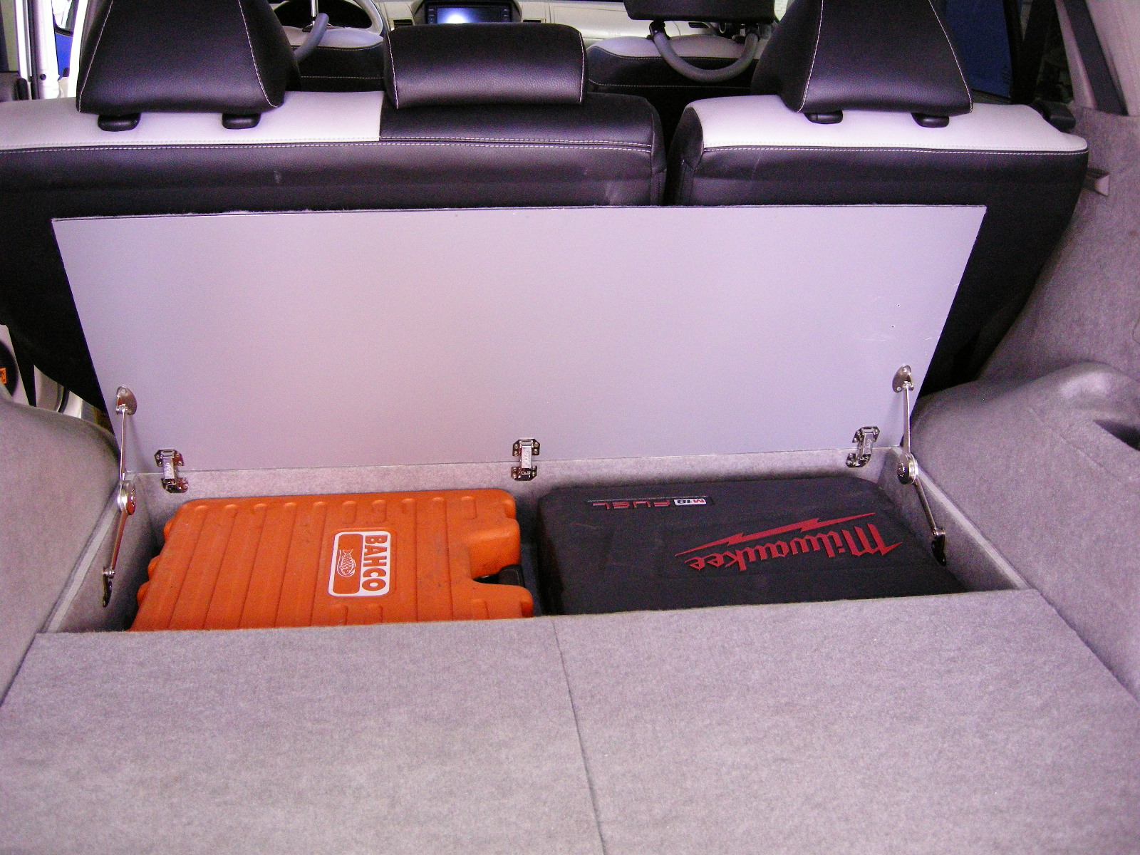

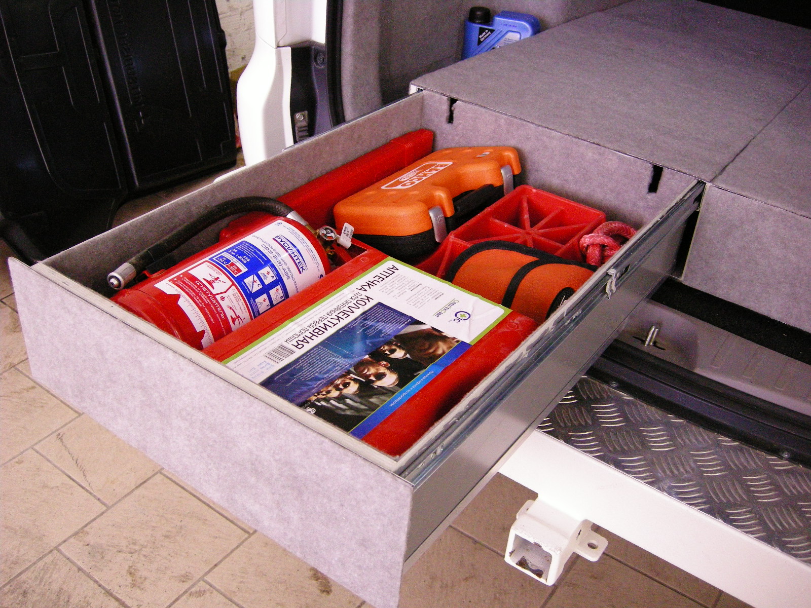

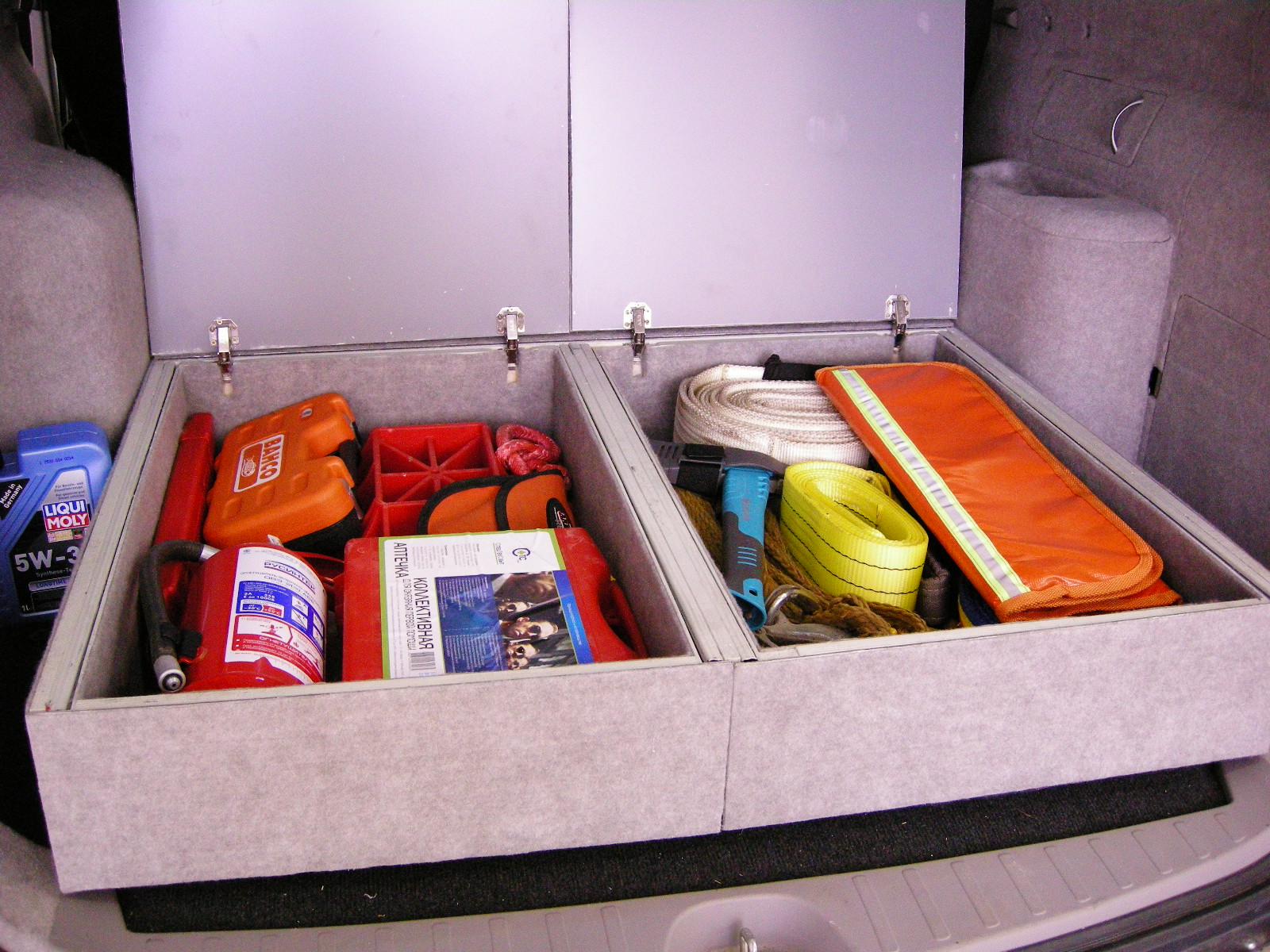

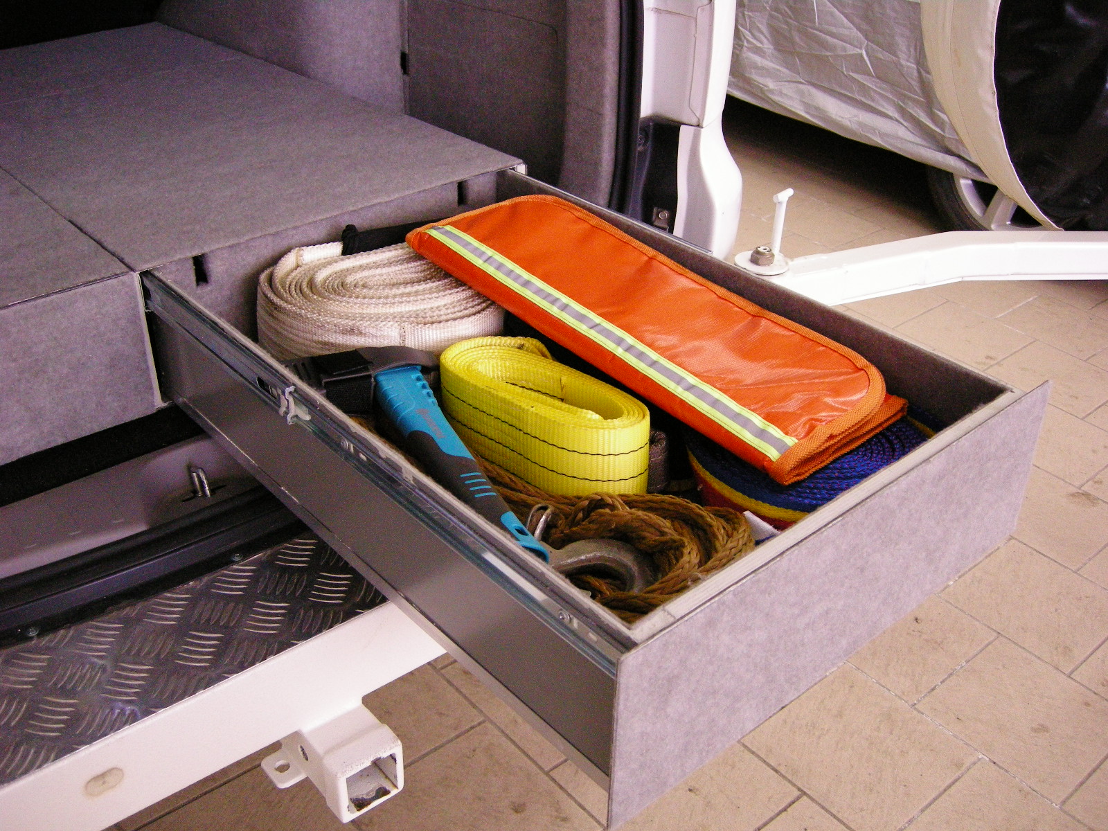

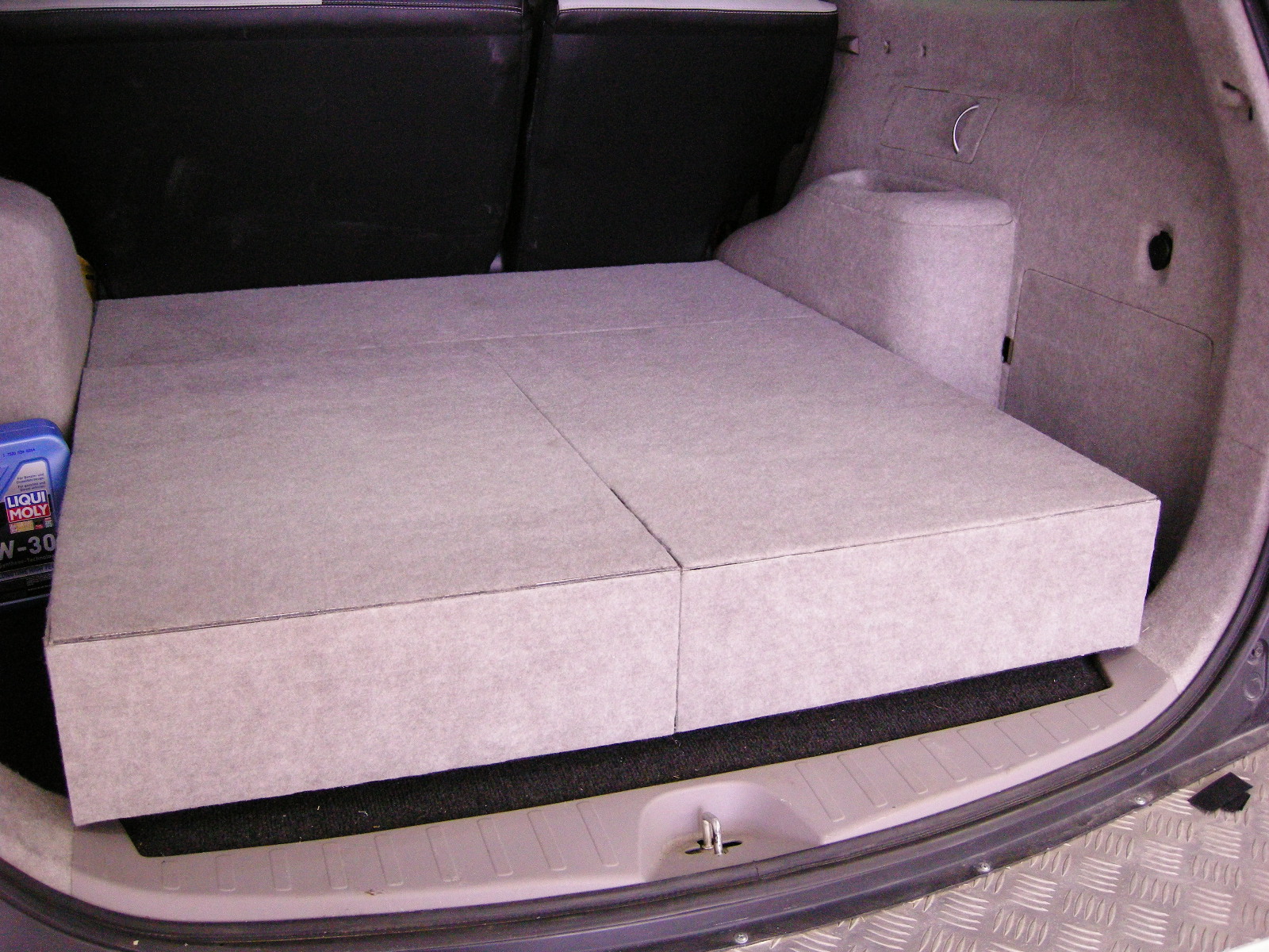

Ну вот, и мой отчет ::-[:
Материалы: фанера в/с влагостойкая 12 мм, алюмополиэтиленовый композит 3 мм, выдвижные направляющие силовые телескопические (на шариках) длиной 700 мм,
Уже выкроенные уши безжалостно отпилены, органайзер просто прямоугольный.
Что значительно облегчило установку и вынимание его из багажника, (органайзер мне нужен только в дальних путешествиях).
Высота вертикальных фанерных стоек 150 мм, с учетом габаритов выдвижного ящика полезная высота составила 145 мм.
В итоге, вес пустого органайзера всего 18 кг.
Думаю, это рекорд ::-[:.
Дальний ящик: набор инструмента и аккумуляторный ударный гайковерт (аккумулятор 72 а/ч), незаменимая вещь при работе с суппортами.
Правый ящик: удлинитель троса лебедки 30 м.п.; рывковая, корозащитная и буксировочные стропы; складная лопатка; топор; гаситель троса.
Левый ящик: огнетушитель, правильный (воздушно-эмульсионный); аптечка ( собрана самостоятельно); знак аварийной остановки; подставка под джек; набор ударных головок к гайковерту; дефлятор.
Откидные крылышки делать не стал, органайзер нужен исключительно для дальних выездов, при повседневной эксплуатации жить ему в гараже ...
Небольшой фотоочет прилагается

СанычНСК писал(а): а зачем было делать, открывающиеся задние ящики, если они выдвижные ?
Упс, а что у Вас за фаркоп такой красивый американческий ? Хде брали ?
Ну мало ли что может приключиться, выдвижную направляющую заест например...
Пусть будет, хлеба не просит :;-):
