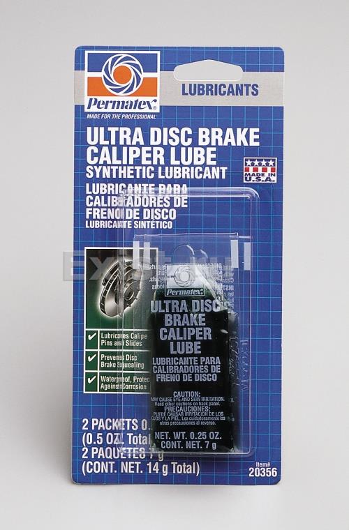

паста предназначена для смазывания обратной стороны колодки
Антидребезговая она, так и написано " бремсклоцпасте"
для поршней на суппорты
Permatex
20356
8-985-761-84-37

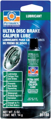

Только лучше перматекс брать не в пакетиках, а хотя бы в тюбике.
И пользоваться удобнее и опять же запас.

Nickolas писал(а):Только лучше перматекс брать не в пакетиках, а хотя бы в тюбике.
1 какой номер?
2 как продавать ? у меня есть проблема мне нужно выдать смазки на два суппорта как сделать в случае с килошной емкостью и сколько денег взять?
и потом нахрена ссобой возить тюбик того кило этого
8-985-761-84-37
Nickolas
Сообщения: 1591
Зарегистрирован: 18 окт 2014, 21:23
Благодарил (а): 22 раза
Поблагодарили: 121 раз
Re: Замена задних супортов на МПС с МП2
Сообщение Nickolas »
Номер 85188
Ты смотришь на это с точки зрения бизнеса.
Хотя и пакетик тоже нифига не одноразовый.
Его, я думаю, хватит, чтобы полностью перебрать 4 суппорта.
Но хранить его неудобно, выдавливать из него смазку неудобно...
Тому, кто обслуживает суппорта самостоятельно, тюбик гораздо практичней и дешевле.
Да и я не вожу с собой этот перматекс. Лежит себе в сумке с инструментом и ждет своего часа.
И если вдруг у меня возникнет экстренная необходимость залезть в суппорта, то мне не надо бежать в магазин, что-то искать. Все уже есть.
И потом, тюбик 14грам... Да у меня только пыли в машине килограмма на 2!
Сейчас посмотрел - и тюбик и 2 пакетика оба по 14 грам. Оказывается, только форма выпуска разная!

да в коробке два пакетика по 7 грамм

dr.motor писал(а):
Chumahod писал(а):
kyzya11 писал(а):для поддержания темы - а у меня и П2шные подзакисать стали, хотя обслуживаю раз в полгода/год - машина мало ездит(
У мну тож немного ездит, просто поставил изначально ВСЁ новое, в смысле резинки, направляйки, и поршень из нержи. Смазка заложена вот эта:
Permatex
20356
Сорри, ступил в спешке! Та действительно для колодок, просто пакетики очень похожи! :*PARDON*: Вот эта:
