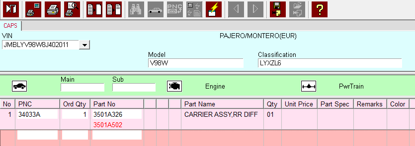

Подскажите пожалуйста JMBLYV98W8J402011 есть LSD или нет, а то тут весь Паджеро клуб в Алмате не совсем верит что такое вообще возможно и LSD и блокировка... сам недавно только узнал.. Спасибо заранее.
winter1971
Сообщения: 2948
Двигатель:: 4M41 дизель
Откуда: ЯНАО
Благодарил (а): 25 раз
Поблагодарили: 98 раз
масло в раздатку и мосты
Сообщение winter1971 »
BobbyJR писал(а): Подскажите пожалуйста JMBLYV98W8J402011 есть LSD или нет, а то тут весь Паджеро клуб в Алмате не совсем верит что такое вообще возможно и LSD и блокировка... сам недавно только узнал.. Спасибо заранее.
У Вас нет.

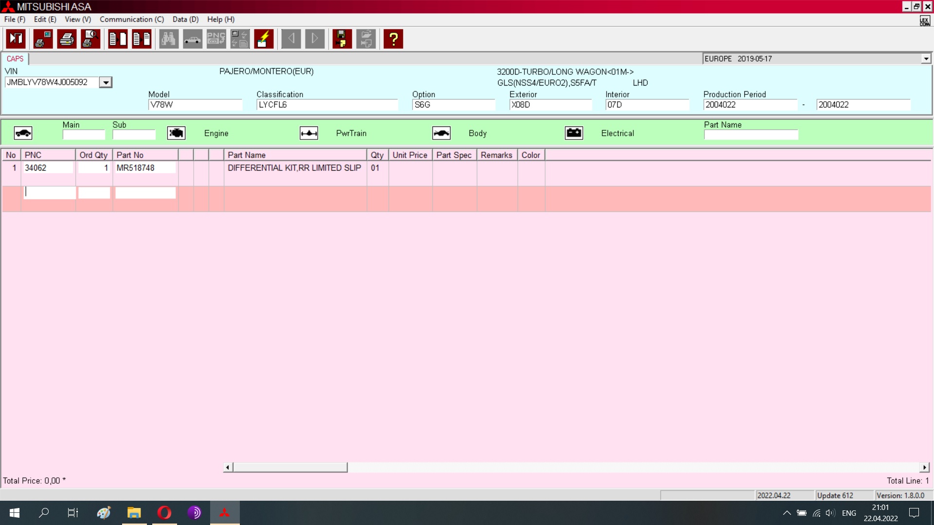

Добрый день! VIN JMBLYV78W4J005092, есть LSD или нет?
И подскажите, пожалуйста, можно ли лить такое масло в мосты и раздатку ?
Работаю сам в БМВ, и мне порекомендовали именно его (это масло льется в BMW эмки). ну и плюс у меня с них халява :lol:
и еще говорят что его ресурс больше намного, чем 75w90
Так вот можно ли его залить в паджерика 3-го тракторного? :*JOKINGLY*:
Сообщения: 57504
Поблагодарили: 4805 раз
poo19 писал(а): есть LSD или нет?
