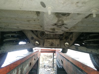

Да простят меня админы форума за то что эту тему слегка увел в другое русло. Сегодня на работе попросили съездить в магазин в город. По пути Обратно услышал сильный шкрежет из по машины, хруст и все. Машина перестала реагировать на педаль газа. Обороты ДВС растут, из под низу какое-то шум а машина стоит на месте. Я понял что оборвало привод. Заглянул под машину , привода оба на месте, один наружний пыльник в хлам разорван. Подключился передний мост и потихоньку доехал до работы. На работе при помощи двух ключей 14 и 17 снял привод. В итоге размолотило наружнюю правую заднюю гранату , раскололо сепаратор . Теперь пока не придёт посылка с заказанными приводами мой Монтерик будет переднеприводным.

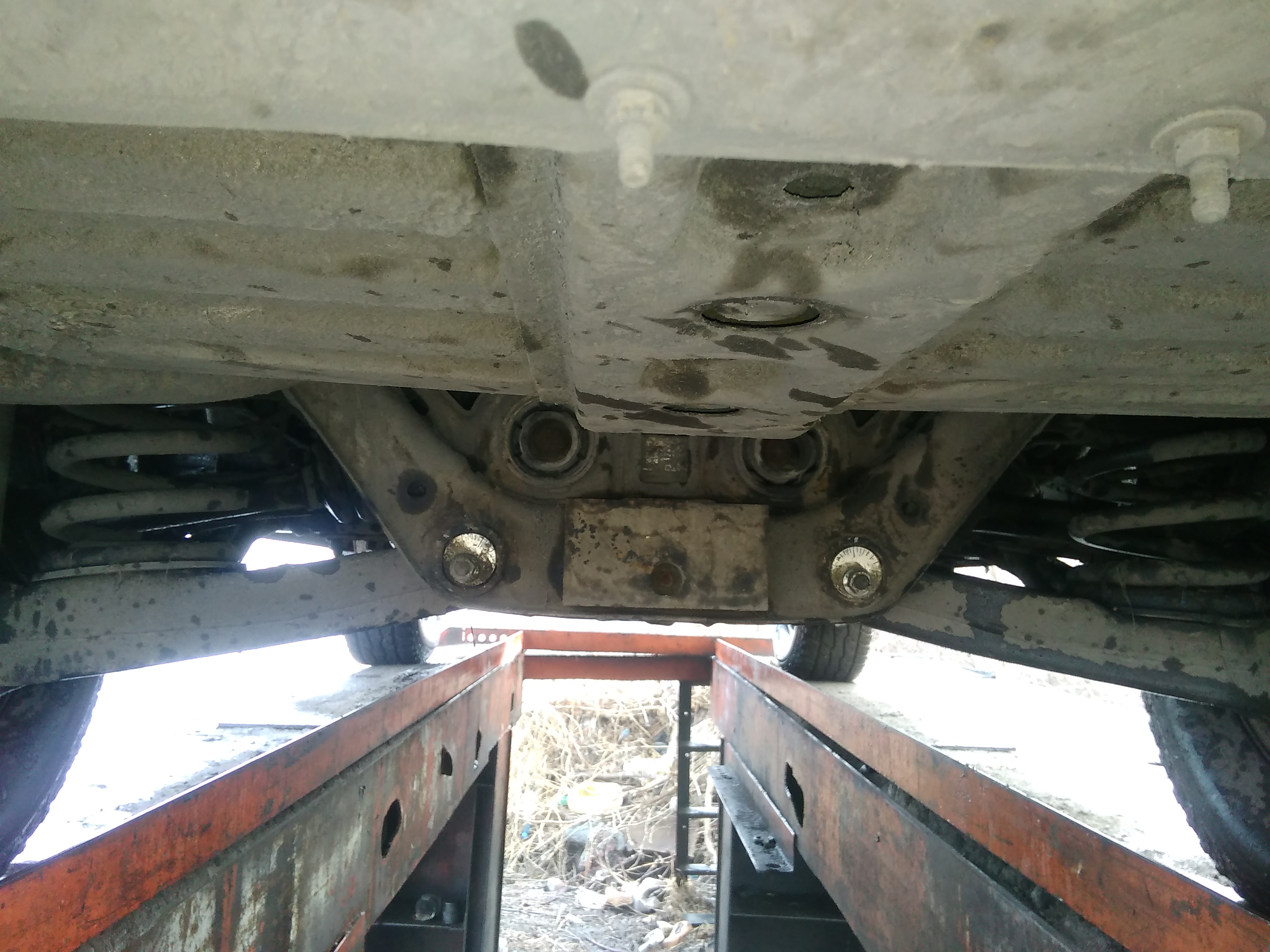

Сделайте фото машины после лифта. Сбоку и особенно сзади-снизу(фотоаппарат по центру сзади в 3-4 метрах и чуть ниже бампера). Чтобы видеть под каким углом стоят нижние рычаги.
А также расстояния от арок крыла до центров колеса.
Спасибо.

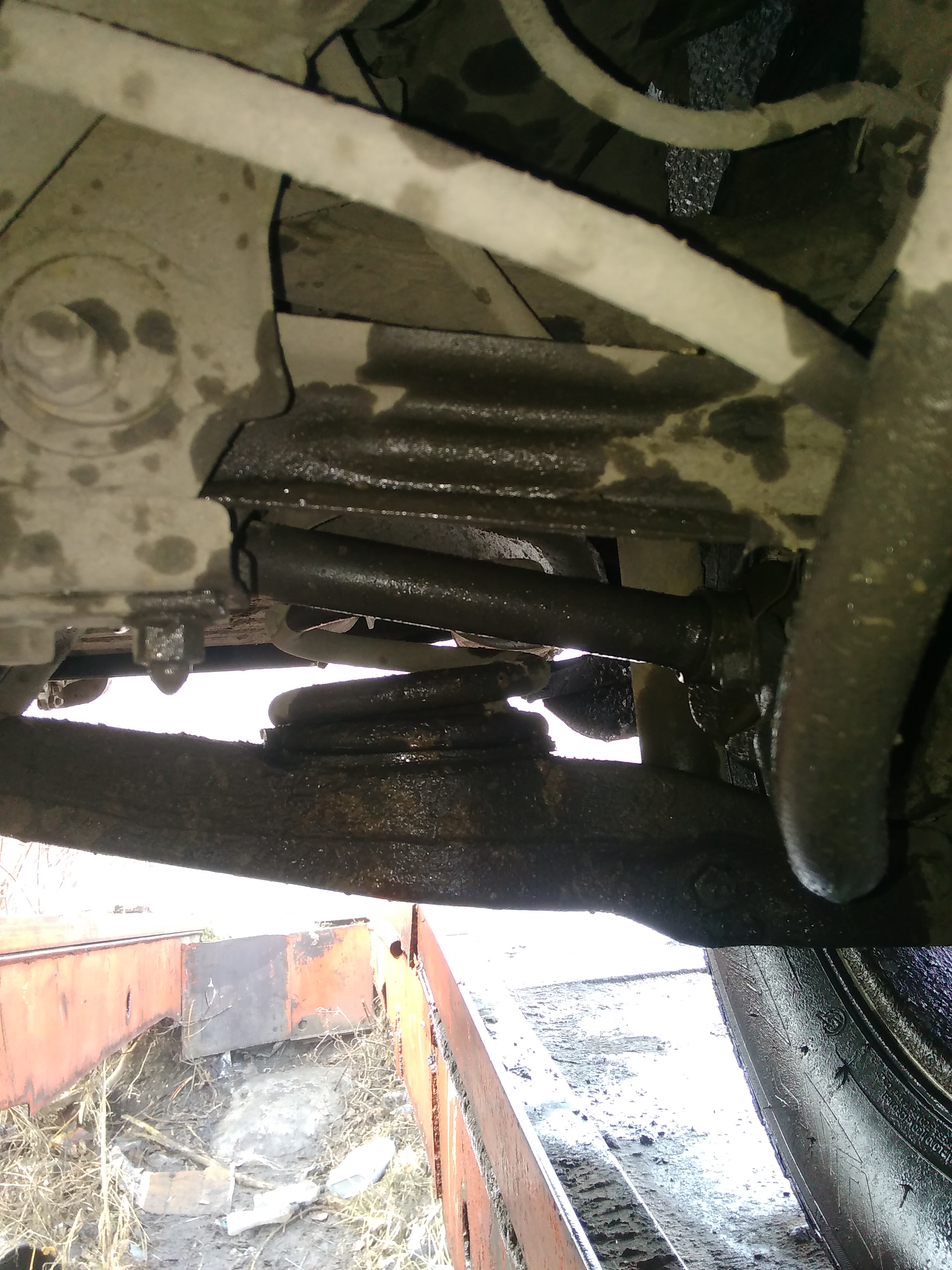

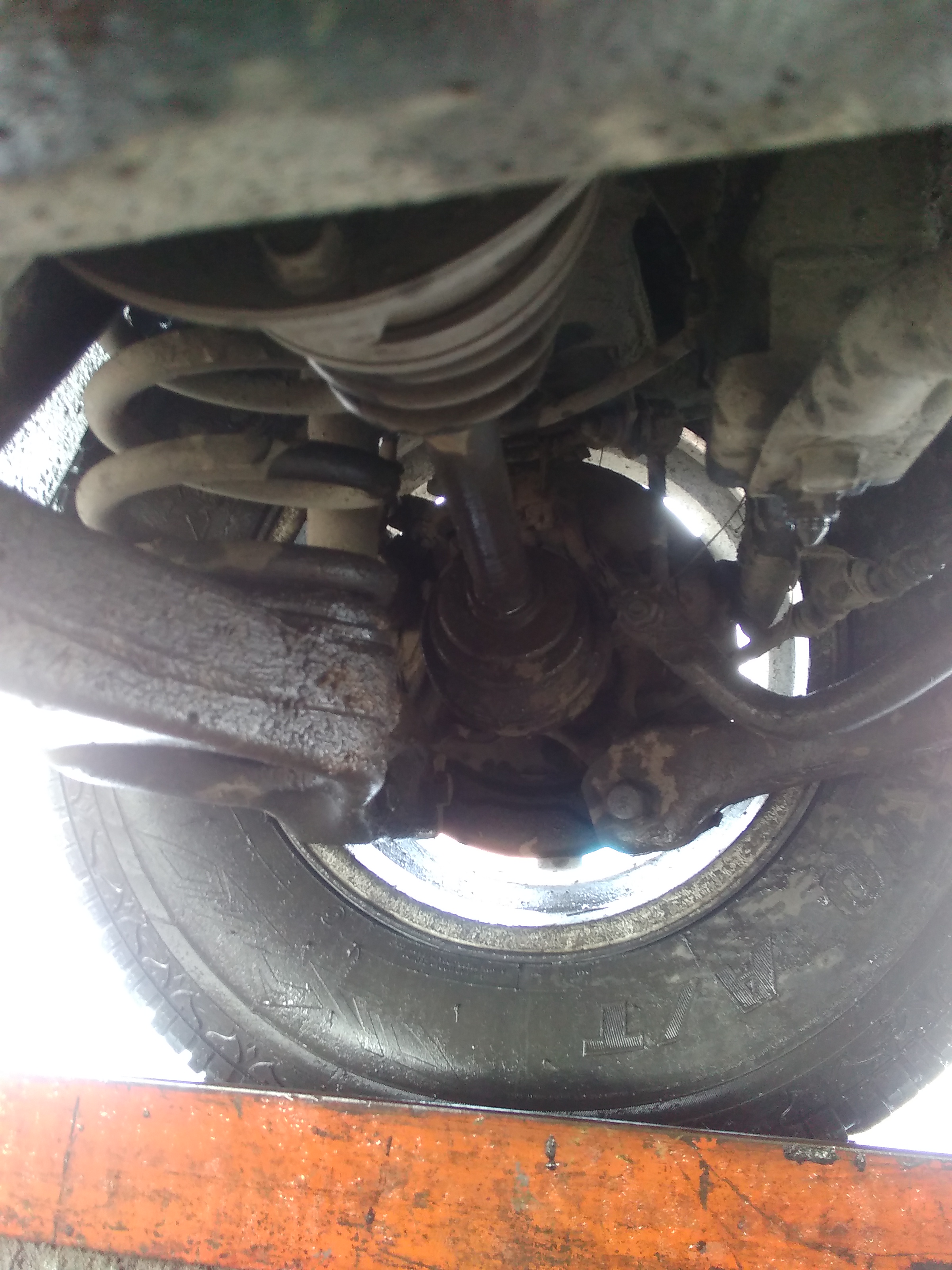

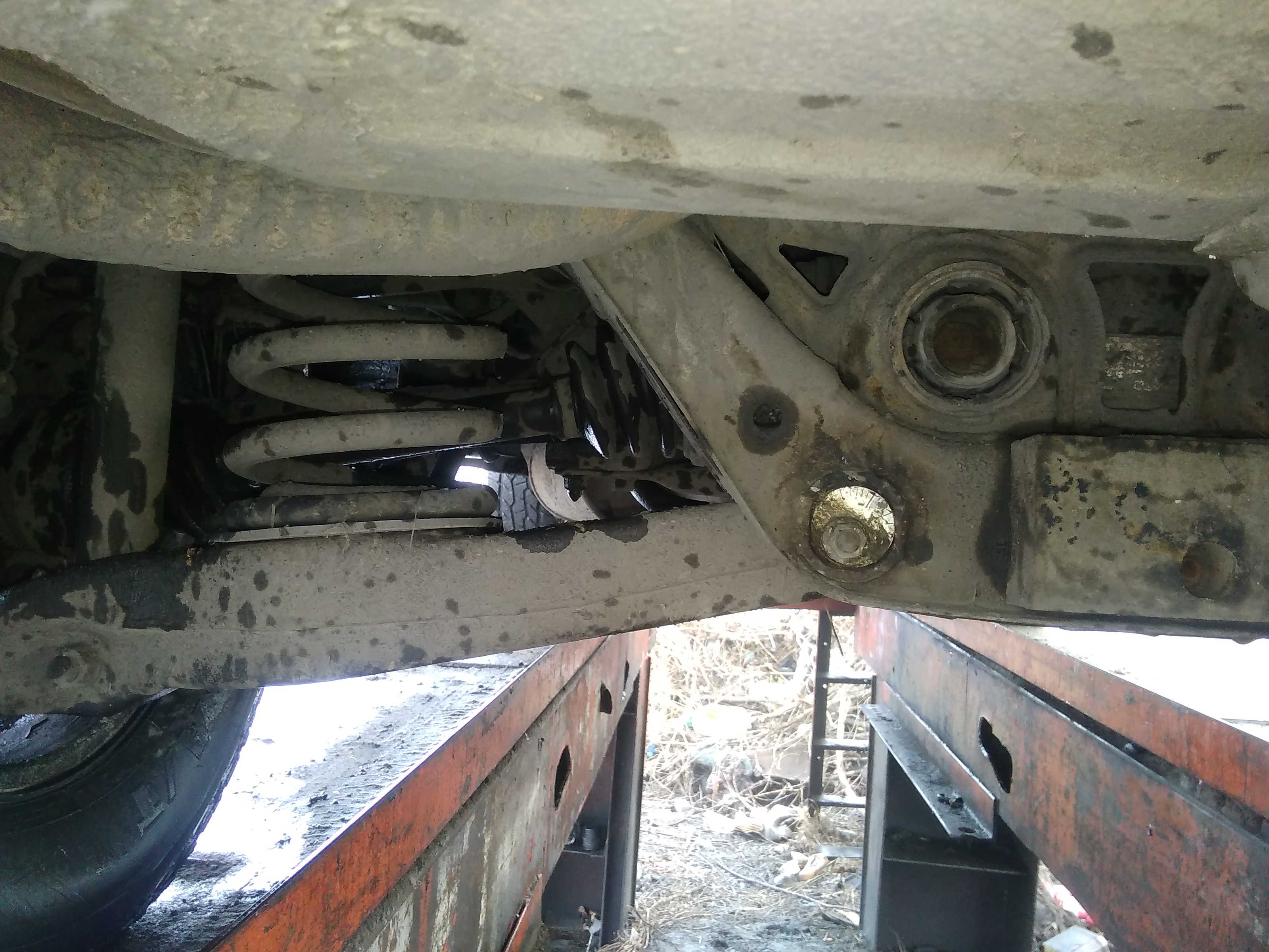

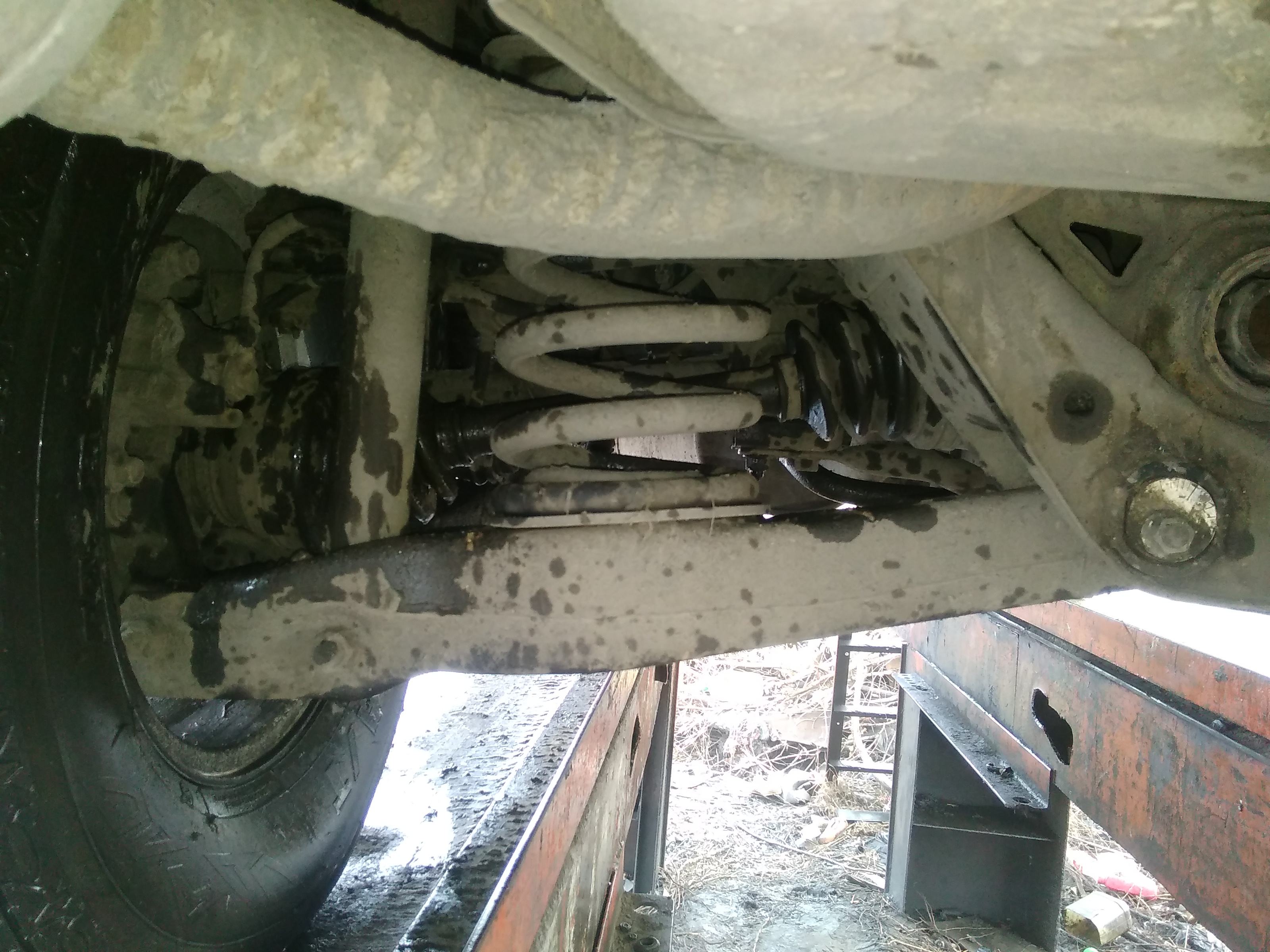

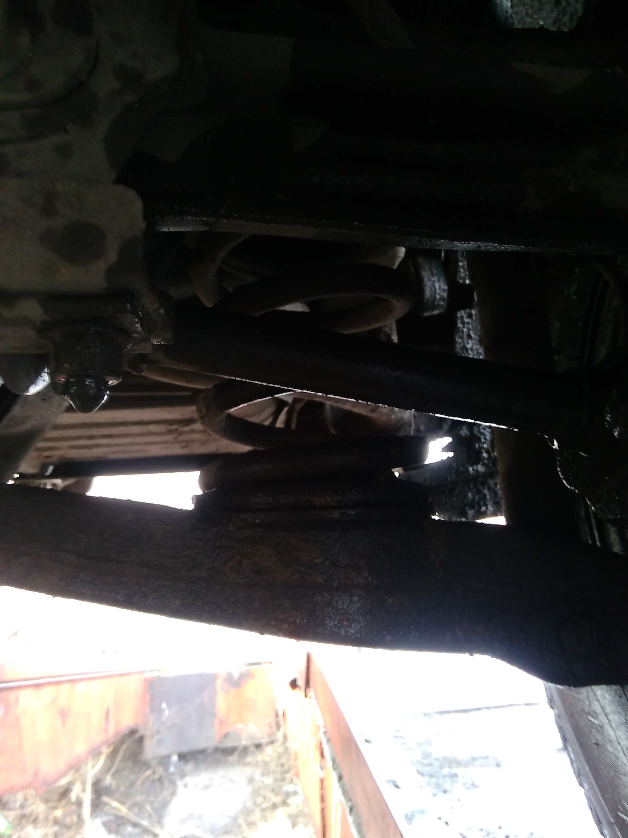

Непопаджеро писал(а):Сделайте фото машины после лифта. Сбоку и особенно сзади-снизу(фотоаппарат по центру сзади в 3-4 метрах и чуть ниже бампера). Чтобы видеть под каким углом стоят нижние рычаги.
Спасибо.
Пардоньте за качество фото , делал на телефон. Заднего правого привода на машине нет , поэтому фотографировал только один правый . Думаю что как бы там не было но фото передадут общую картину на сколько сильно или нет идет угол приводов после установки проставок . Напомню перед 20 мм , зад 30 , рлдную резиновую прокладку с задних пружин не убирал, так что это еще плюс 10 мм . Кстати после езды на одном переднем приводе захрустела передняя граната. Грешил на переднюю правую наружнюю т.к при повороте руля на право и чуть более резком газе идет сильный хруст, может и по прямой храстануть если порезче немного газанешь . Оказывается пустить колеса в пробуксовку гораздо легче на переднем приводе чем на заднем.
Купил новую наружнюю гранату , решил что лучше поменяю сразу на новую а то на одном ведь приводе пока катаюсь ( задние привода заказаны во Владике , идет посылка дней 10 ). При снятии переднего правого привода выяснилось что в наружней гранате нет даже малейшего люфта , она как можно сказать в идеальном состоянии, чего не скажешь про внутреннюю , люфт на ней составляет около 2-3 мм ( вал по отношению к корпусу ) . Проверили не снимая с машины левый передний привод , ситуация с люфтом аналогичная. Решение принял так же заказать с Владивостока передние контрактные привода. Новую гранату сдал обратно в магазин. Теперь жду посылку.
Судя по гранатам они еще родные , пробег на машине согласно одометру 240 тыс км ( 150 тыс.миль ) но не факт что он не смотан.
Заинтересовал тот факт что вылетели гранаты перед и зад на одной стороне - правой. Может просто совпадение.
Фото угла наклона заднего привода , фотографировал на эстакаде. Дорога на эстакаду через лужи, таит снег , так что ходовка вся мокрая .
MMC Montero 3, XLS, 5dr, 6g74 , 2000 г/в.

Изменил углы и посыпались привода. Где тоньше, там и рвется

DenVer писал(а):Изменил углы и посыпались привода. Где тоньше, там и рвется
На ваш взгляд , углы не критичные ?
