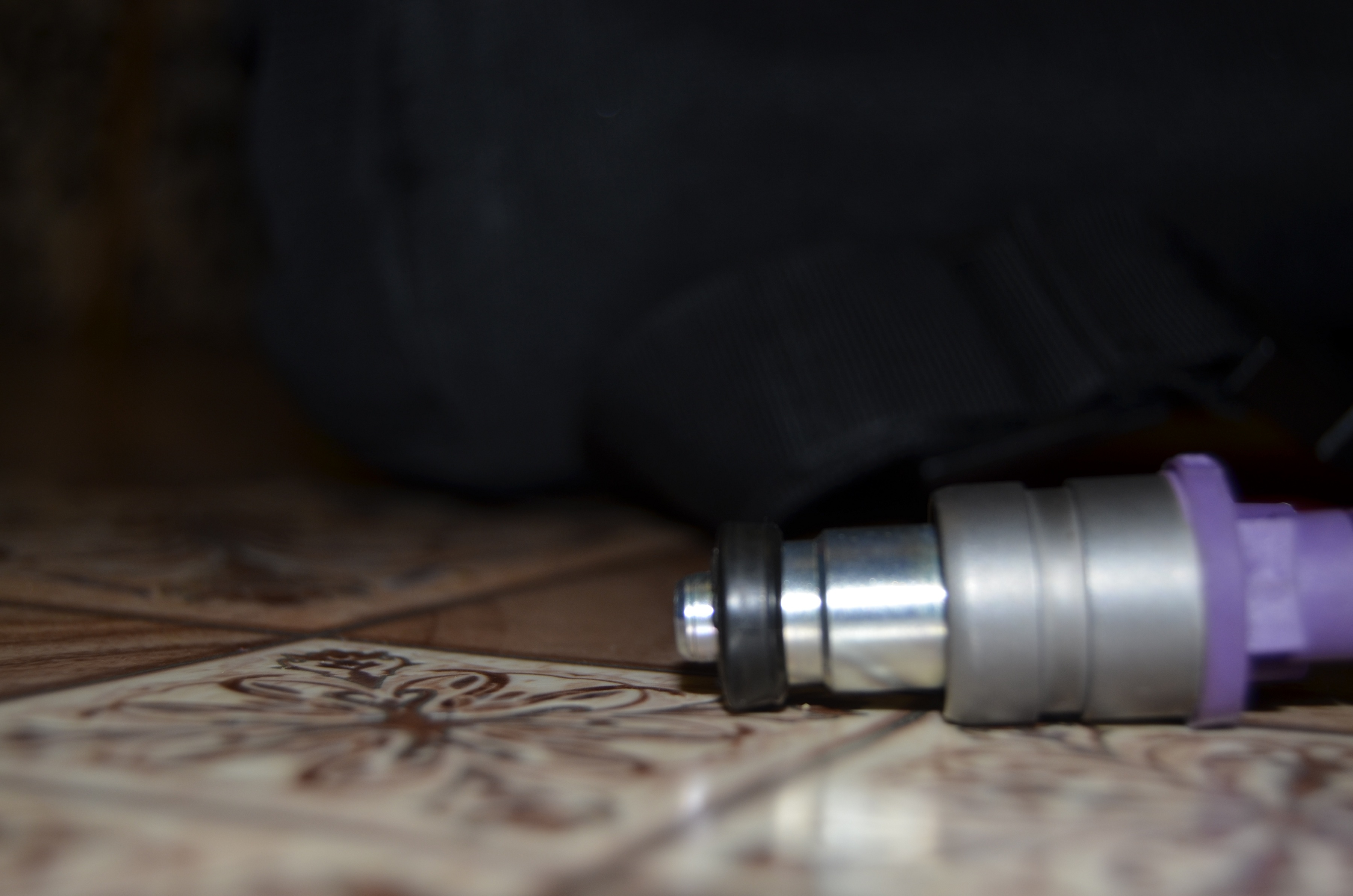

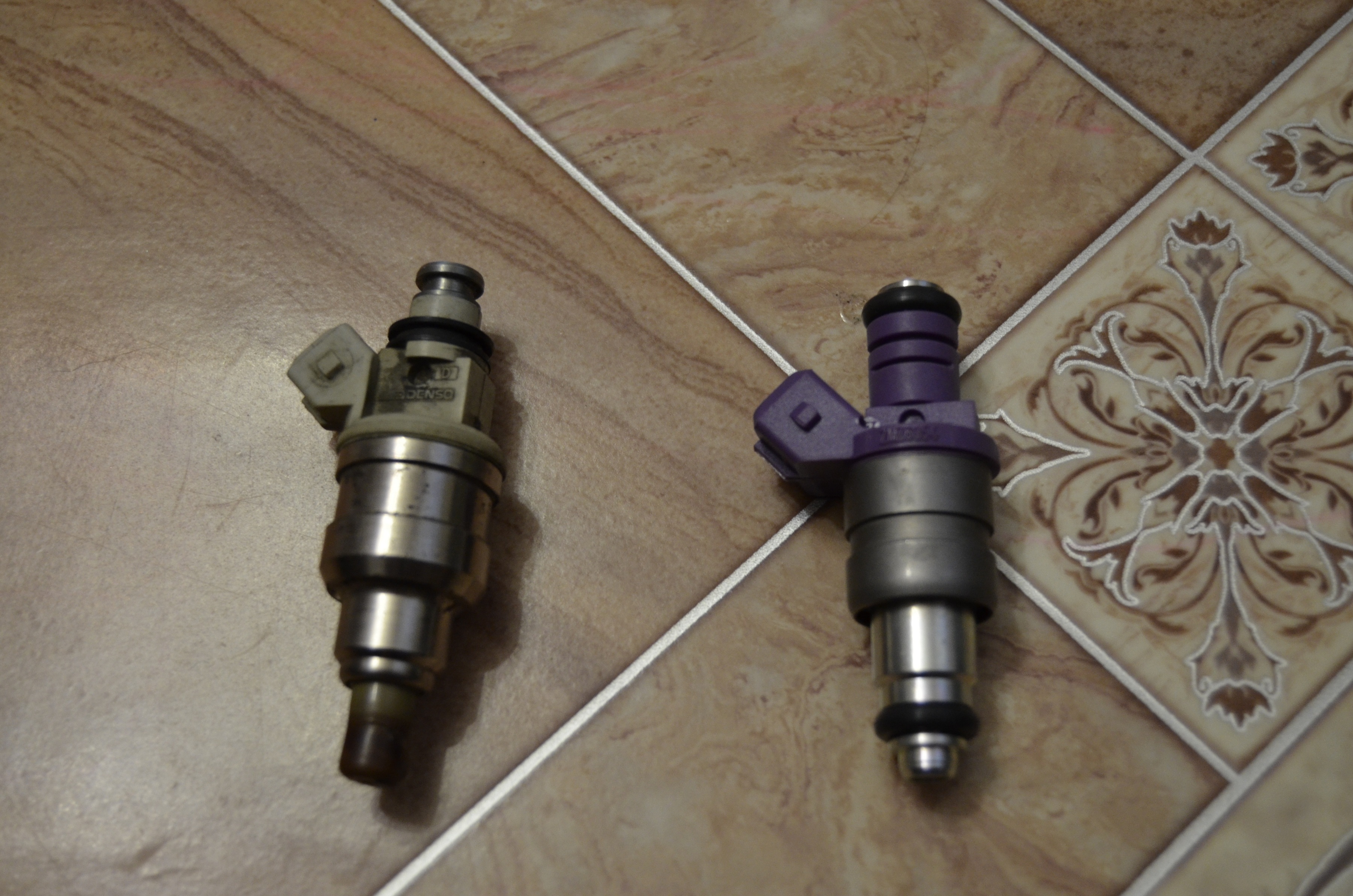

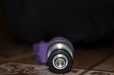

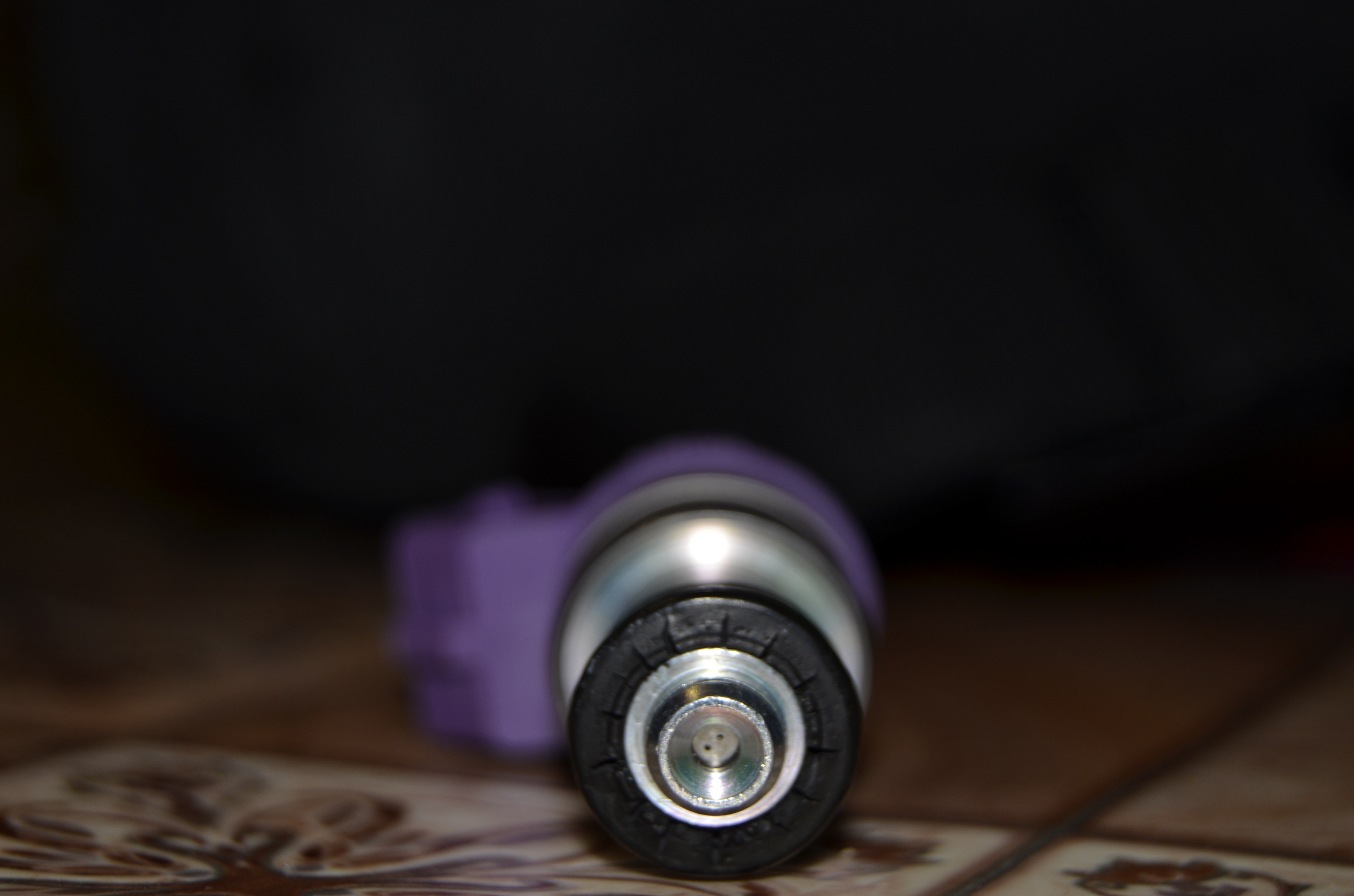

а,я понял!!ёптумать!!аж вспотел,думаю купил дерьма опять,а дороги то всё,кабздец-закрылась...надо верх стачивать же.вот только не пойму-там вверху второе кольцо которое побольше,тоже свое старое ставится?и маленько про нижнее кольцо пугаюсь-там как юбка типа,если на него свое нижнее кольцо напяливаю,он во первых трескается всё по кругу,а во вторых чуть чуть край расчиперивается,и боюсь как оно будет в своё посадочное место влазить?
трещины....
трещины....
тут видно левая сторона шире...

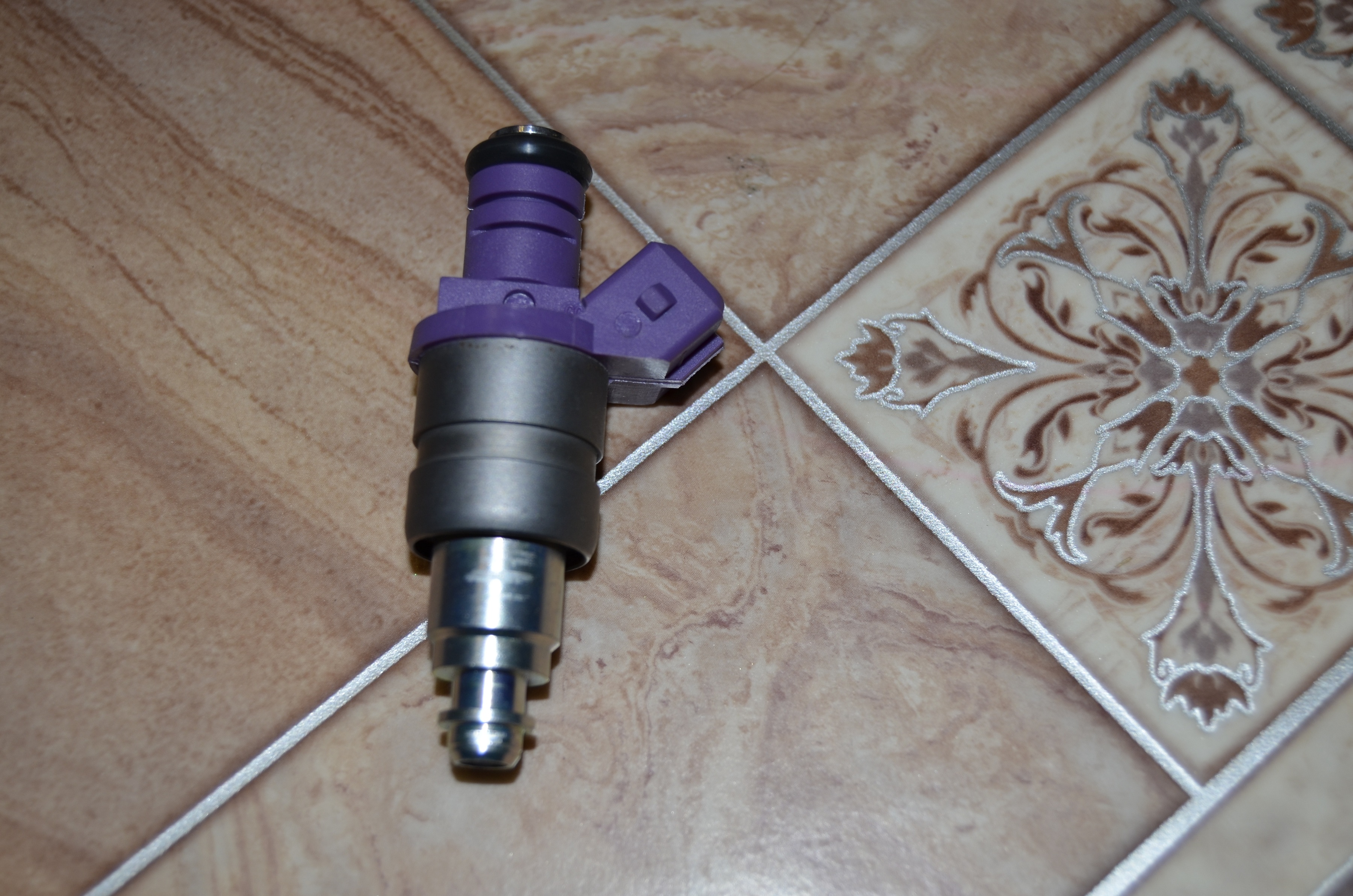

Pascal писал(а):посадочное у сименсовской форсунки чуть потолще, чем у родной, они тяжело заходят с колечками в коллектор. Сегодня сперва вставил колечки в коллектор, потом туда форсунки, смазав маслом, и сверху уже рампу.
Теперь все хорошо )
как пежить форсунку в колечко нижнее уже вставленное в коллектор?или на ваших сименсовских не было такой юбки как у меня?

к стати cartornic какой то а не Simens....Завтра к токарю стартую,а вы молчите....

Mr.Maddog писал(а):ну и что это за хуета?куда тут свое кольцо одевать?что тут стачивать у токаря,если и так она уже тоньше????
Нафига идти к токарю, там всеравно кольцо верхнее герметизирует в рампе, поэтому бери напильник и пилил покругу, для примерки рампу возьми. Нижние кольца одевай старые нормально только, также как и заводские. Можешь новые с Галлопера заказать, они дешевые. Правильно ты кольца одел
Правильно говоришь одел?ну спасибо успокоил.Просто там край кольца чуть чуть расчеперивается,и я боялся,что не влезит в коллектор.
Когда был у токаря,уже была мысля так и сделать как ты говоришь-напильником самому стругануть.Он поддатый был,и все не мог форсунку нормально в бабке зажать-она била постоянно.Но слава богу всё получилось.Завтра-послезавтра буду пробовать.

Стержень форсунки входи в паук на равную глубину с оригиналом в таком виде. Я за 1 вечер расточил все напильником.

Mr.Maddog писал(а):не понял,с родной нижней резинкой она тоже встанет туда?
Нет, кольцо толще у газелевских, а так они не из резины, а из полимеров типа каучука, т.е. долговечные. Я имел ввиду, что надев родные резинки так, как на рисунке сетпень погружения такая же как и у родных

я за погружение не переживаю,я переживаю за то,что нижниий край нашей резинки при натягивании на эту юбку на ненашей фосрунки становится чуть по шире чем верх это резинки,и не влезет в свое гнездо...
Нижнее кольцо свое одевай, и лучше новые купи, у тебя все потрескались на фото.
Точить как на фотках, выкладывал, к токарю сходи, и точно до контакта сточи, диаметр как у родной, герметизирует, да, кольцо, но без проточки кольцо будет совсем у края посадочного под форсунку, а там еще расширение конусом немного, если память не изменяет.
