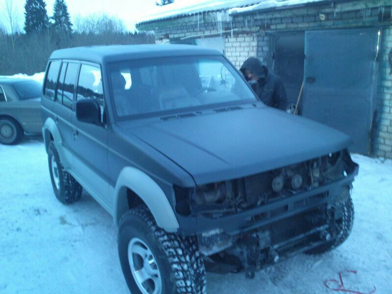

Пока не официальные фото, снял друг на телефон....

Vitaliy666 писал(а):Пока не официальные фото, снял друг на телефон....
Папараццы?
Зачетненько! :*THUMBS UP*:

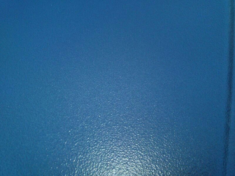

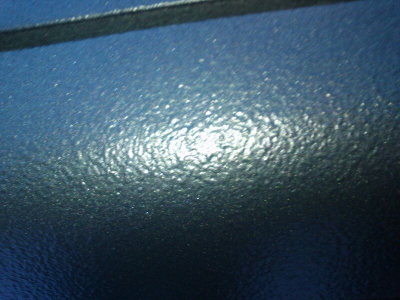

Две упаковки раптора...8 литров выходит. Но брал я на всякий случай три штуки, и на попробовать и чтобы не вышло так что не хватит, но на машину и пластик ушло чётко 8 литров...
1 литр грунта и 800грамм разбавителя...
