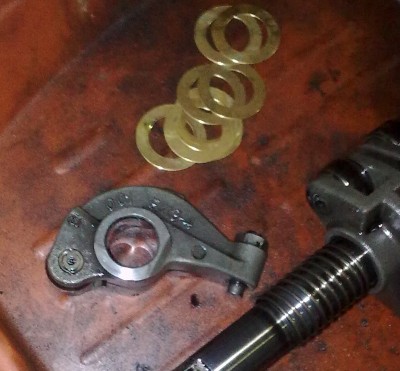

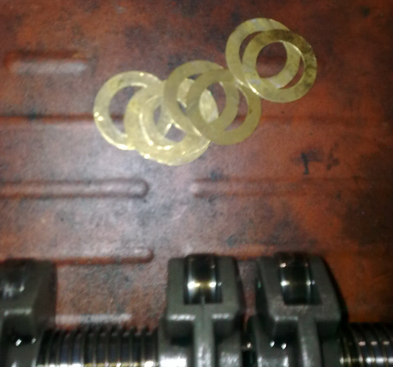

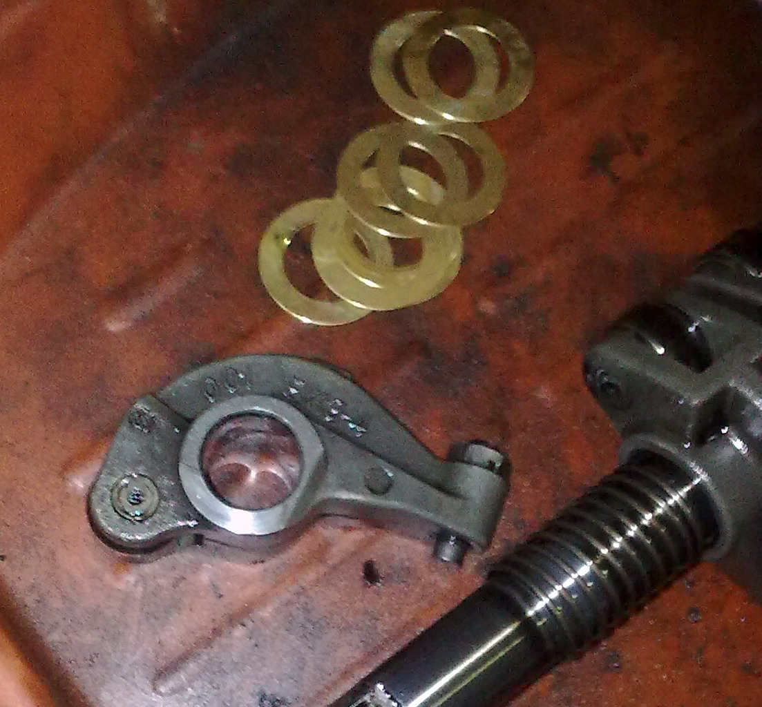

вообщем в чемто я оказался прав...победил я один стук..
выточил из листовой бронзы (толщ 0,45мм) 8 колечек: отверстие 19+0,05, внешний диаметр - 29-30мм тут можно с точность незамарачиваться..некритично.
Скинул ось коромысел, снял рокера..точно, на каждом выпускном - выработка полумесяцем.. Все восемь колечек вставить неудалось)) места нехватает..или нада немного пружинку подтачивать..а потому поставил только на выпускные..
Толкатель клапана уходит некритично, а вот такие тонкие колечки заправлять - проблематично, т.ч. советую бронзу потолще всеж брать (или уже из прутка точить) и пружинку шлифануть.
Стал устанавливать ось..затягиваю болты - момент 38 Нм- а они крутятся и крутятся...вывернул - все потянулись...Вот и причина постоянного "ухода" зазора - тянутся болты потихоньку, зазор и увеличивается.
Знал же, что крепеж лучше росийского - только английский..пошел в Волговский магаз, купил болты крепления оси...они только головка на 13 и без пресшайбы..и затянул..
Автовелтовские болты больше одного раза заворачивать низя))))))) тянутся..
Но появился "новый" стук..хотя может просто "громкий" убрал, вот теперь и этот начал слышать...
пойду сегодня его причину искать)))
как то так

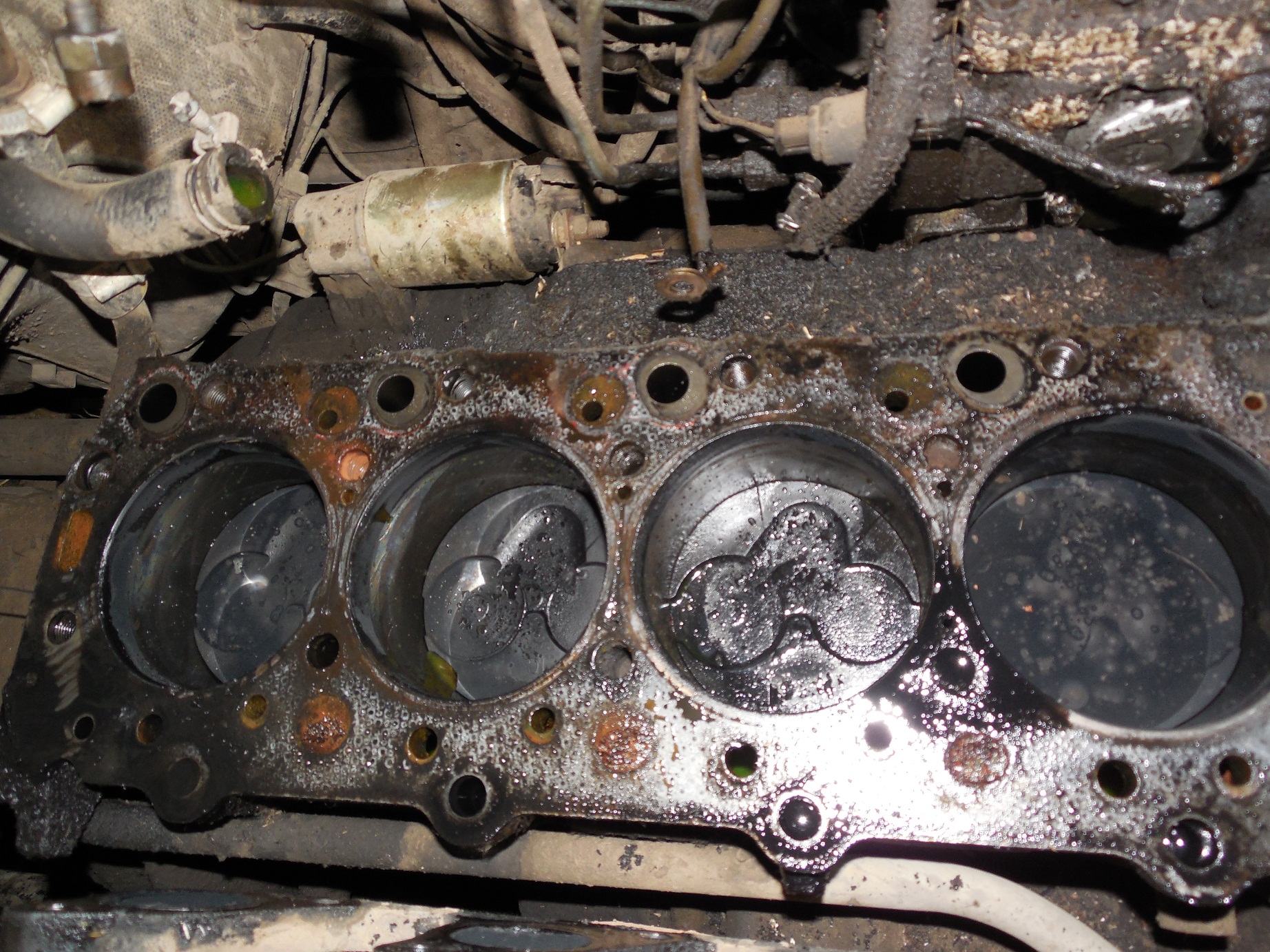

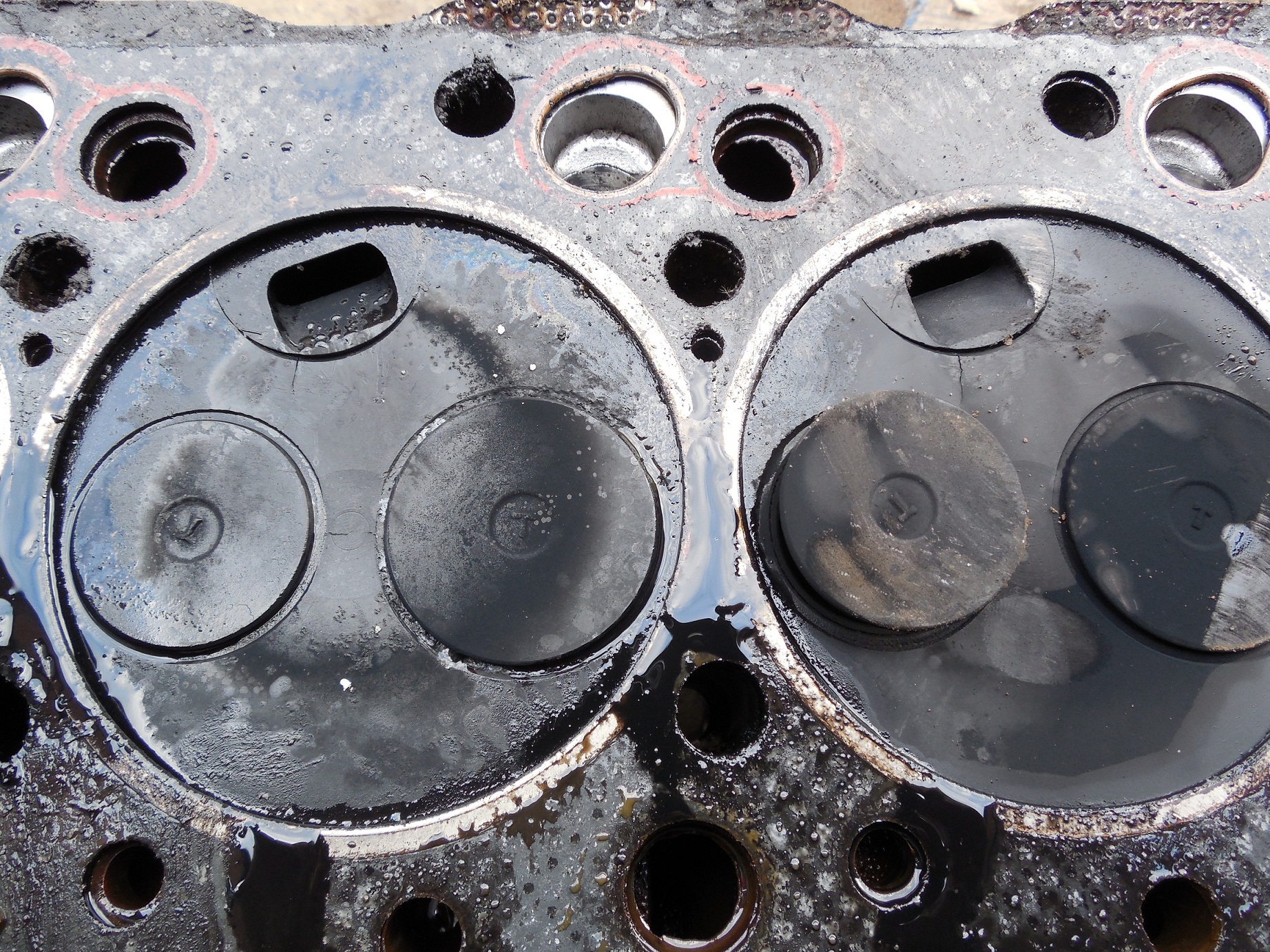

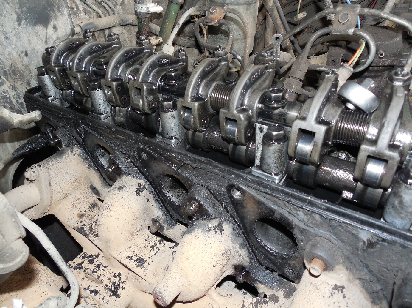

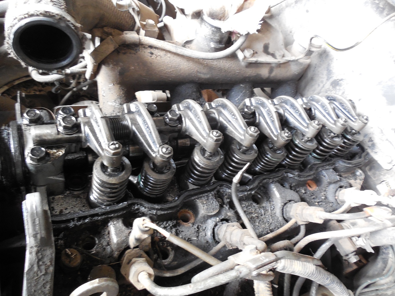

Вскрыл ГБЦ, думаю по фото ясно - под замену. Вопрос на что менять? У меня по ходу какая то переходная модель, номер идет с 1990-1991 год MD 139563, в чем собственно разница, на что менять?

гбц с клапанами 0,8 или как их тут называют - неутопленные, можно хундаевскую всборе взять , можно автовелт, щас не знаю, а год назад бюджет 23-25 тыщ рублёф.
фото поршня б еще

Поршня вот фото, или надо чтоб номер было видно? И какой номер того же Хундая или Автовелта?

ну так и есть , клапана 0,8..
