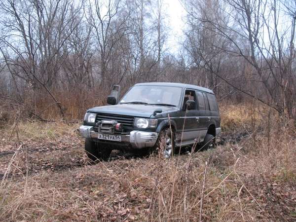

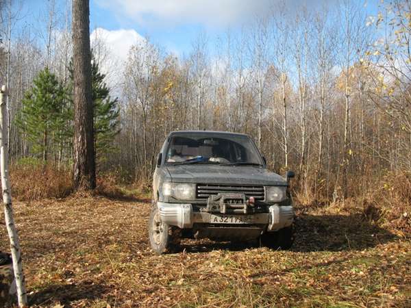

Re: Установка лебедки без установки силового обвеса
У меня лебедка установлена так
Pajero II, 1993 г.в., 4D56, АКПП, 5 дв., BFG, Ramsey
сразу несколько минусов в данной установке:
1) приложенная сила лебежения сильно выше оси вращения колес, авто будет "зарываться" при лебежении.что значительно усложнит ее выход из засады - раз и сильно возрастет нагрузка на саму лебедку - два.
2) из-за высоко стоящей лебедки получается большой рычаг на кронштейны бампера. либо из согнет. либо болтам алес или более другие варианты, но факт крушения данной конструкции - вопрос лишь времени и случая.
это технические "недочеты" (мягко говоря) ... не говорю про гайцов, которые будут дергать из-за выступающие инородные предметы и эстетику....
Возможно в теории не самое оптимальное расположение с точки зрения самой лебедки. Но с практической стороны не требует никаких переделок кузова автомобиля, т.к. площадка крепится к бамперу. Нагрузка на бампер конечно есть, но с дуру и рамы рвут.
Зарывается авто при лебежении или нет - зависит от направления силы тяги. Если цеплять трос за предмет на земле, то конечно будет...
Суть в том, что данная установка лебедки для использования без фанатизма пригодна.

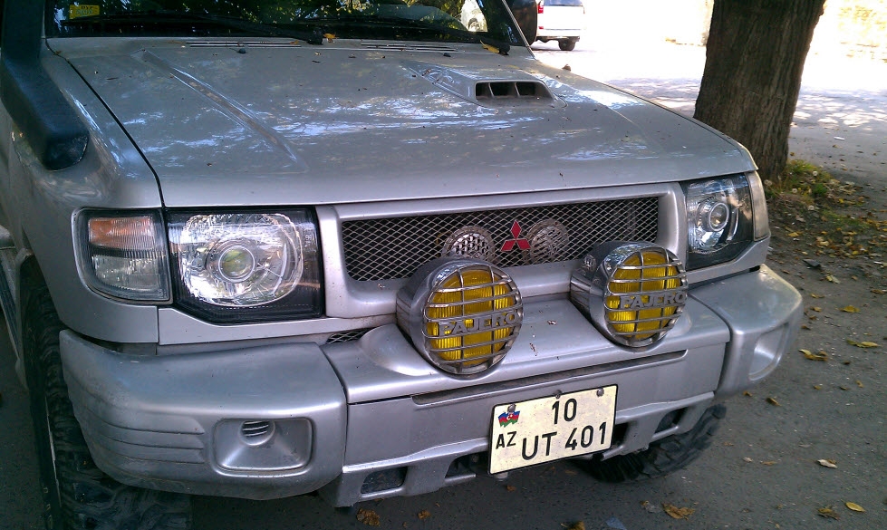

Японец. Aisin-1000. В штатном бампере. Ставил сам. Проблем нет. Радиаторы не резал. Задумывалась скрытая установка лебёдки, вроде получилось. Фото из прошлого. Тогда Паджерик супруга по городу водила, пока я ей другого Паджа не купилNbf писал(а):А я усложню вопрос, можно?
Как известно, на японца установка лебедки в штатный бампер без ампутации одного из радиаторов к сожалению не возможна.
Собственно вопрос: лифт снимет эту проблему или нет? Мне чего-то кажется, что ни фига?...
