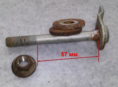

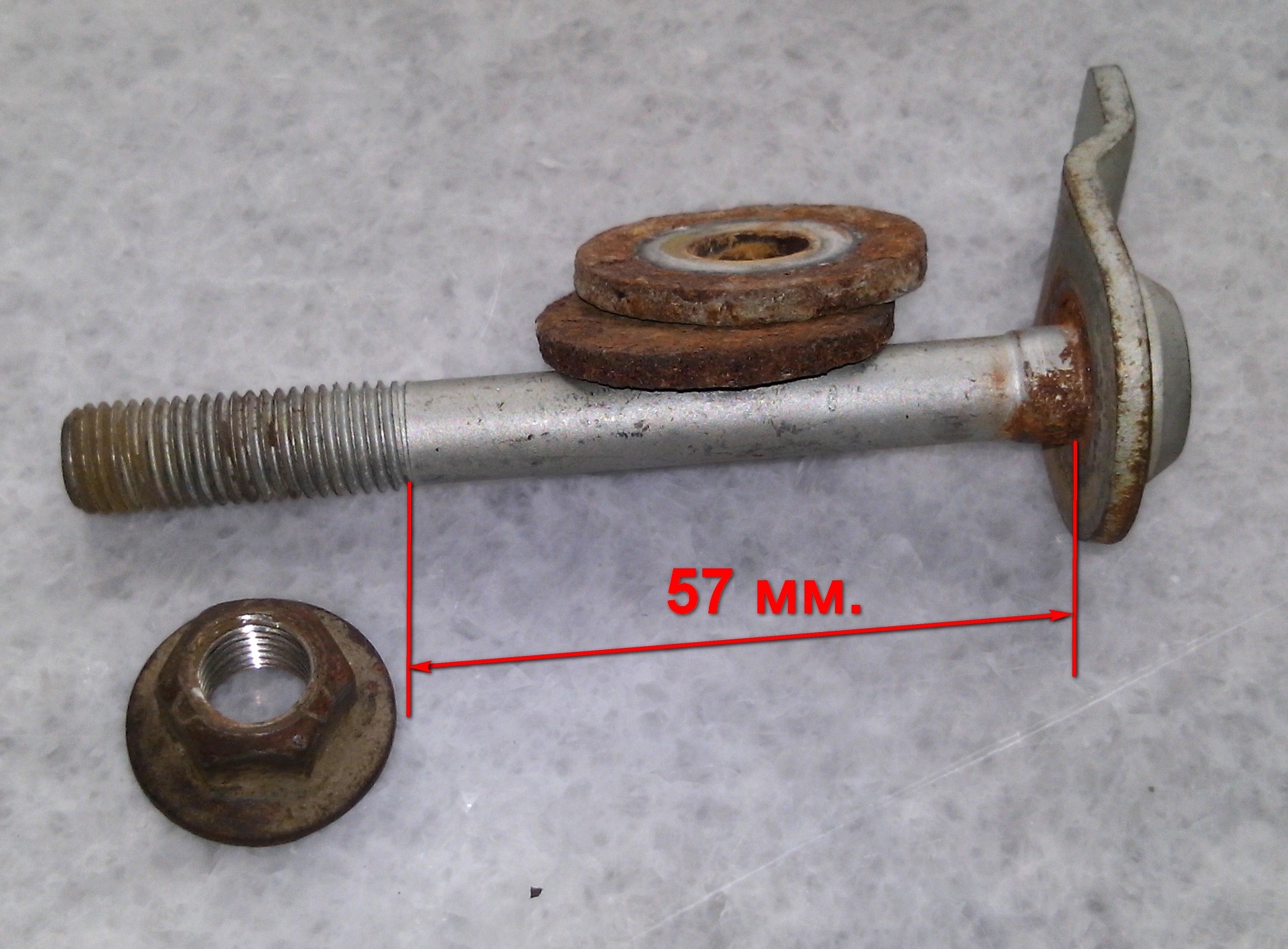

Юронн, сами подушки лучше брать оригинальные, на первой странице темы есть их коды, JJB вложил - подчеркнуты красным.
Также нужны болты в количестве 10 шт. Диаметр болтов 10 мм., длинна болтов 90 мм. (можно и 100 мм.) Шаг резьбы мелкий - 1,25. Максимальное расстояние до резьбы как но фото.
Класс твердости первых 8 оригинальных болтов - 7, последних двух - 11. Последние два болта в оригинальном исполнении имеют ушки, это для того, что бы они упирались в кузов и не приходилось разбирать пол багажника, что бы добрать к их шляпкам. Если их менять, то можно поставить обычные болты с шестигранной головкой.
По болтам на четвертой позиции от начала машины есть два варианта, они бывают длиннее обычных и как обычные - длинной 90 мм. Так на некоторых модификациях машин ставили противовес (такая себе шайба) на первой страницы есть его фотка и соответственно болт под него нужен длиннее. Я эти противовесы выкинул за ненадобностью, на мой взгляд лишняя ржавеющая фигня, зато добавил на все болты дополнительно гровера. Также нужны 20 шайб под диаметр болтов, шайбы нужны утолщенные и с наружным диаметром 20-25 мм. Также 10 гаек под резьбу М10х1.25.
Болты, гайки и шайбы лучше менять на новые, дешевле будет купить отечественные, хотя можно и оригинальные. Болты, гайки и шайбы должны иметь хорошее покрытие от ржавчины.
Относительно втулок. Если не брать оригинальные втулки, то лучше заказать их из нержавейки, хотя даже оригинальные болты намертво прикипают к оригинальным втулкам. Размеры и кол. втулок на первой странице.
Я поставил все втулки, болты, гайки, шайбы и гровера из нержавейки, но увеличил диаметр болтов и всего, что к ним до 12 мм. что-бы прочность соответствовала оригинальным. Оригинальные с завода у меня практически проржавели в хлам.

Добрый день .Кто нибудь может мне подсказать длину резьбы на болтах ? буду подбирать в магазине
