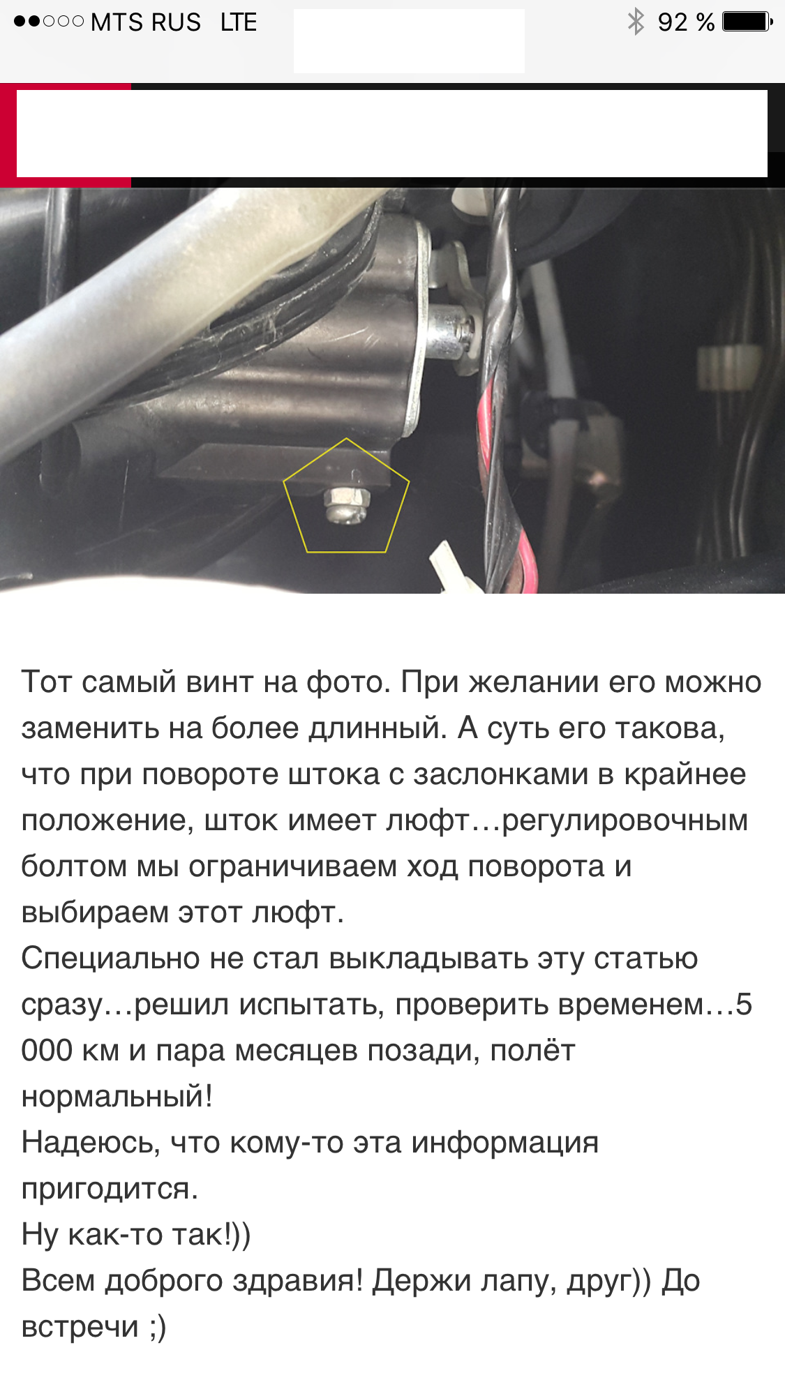

1.Гайку снял, винт закрутил полностью, вроде как и тише стало, но иногда все-равно слышу бряканье, кстати имеет значение на работающем движке закручивать болт или на выключенном? на работающем закручивается с усилием.
2. С какой стороны на фишке проволочный фиксатор? хоть лупу бери, не могу найти!!!

я на холодном делал, гайку не выкручивал, просто доввернул болт ослабив контрагайку.
фиксатор находится слева, если стоять лицом к мотору, там вроде выемка есть, смотри в паз....

:*THANK*: Сначала снял гайку, вкрутил болт полностью - дребезг остался. Сейчас просто закрутил гайку как на фото - все тишина. По расходу топлива, динамике изменений не увидел. Так что благодарен за советы!!!!

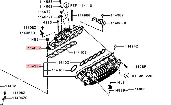

Начал изучать каталог запчастей спорта 2016- увидел интересненькую схему. О нашем наболевшем.
Японцы чувствуют все таки за собой косячек со впускным коллектором. Теперь он продается как две отдельные запчасти.
1540A478 мож ктото осмелится

Aleksus089 писал(а):Начал изучать каталог запчастей спорта 2016- увидел интересненькую схему. О нашем наболевшем.
Где то в обзоре читал , заслонки убрали и 20 кобыл потеряли на этом-зато надёжнее . Отключить дешевле эффект тот же .

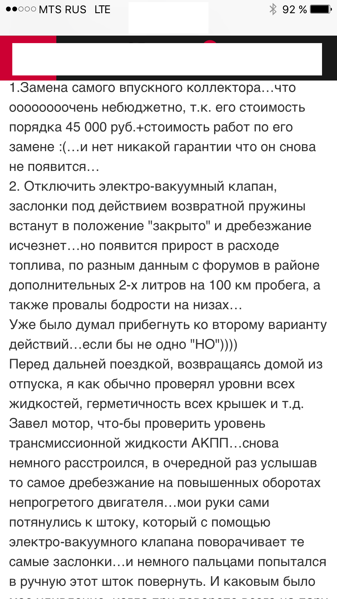

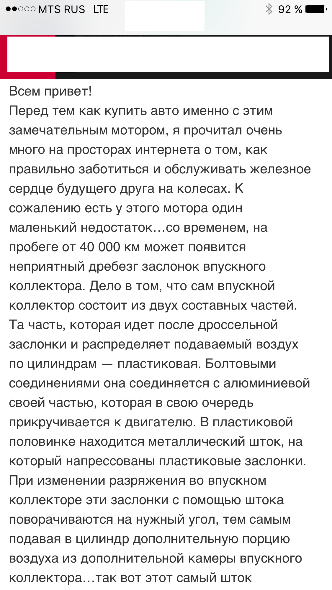

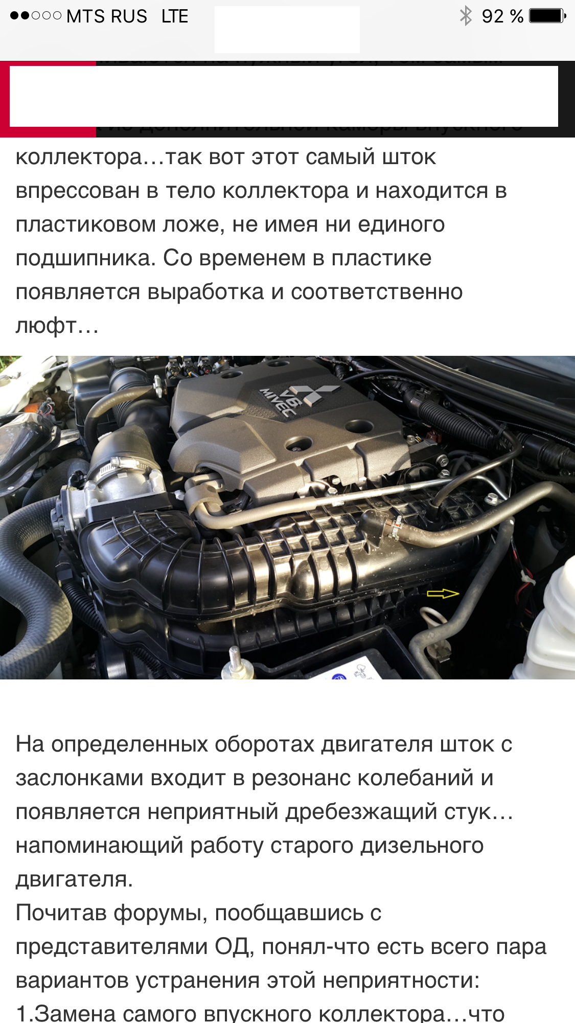

По теме - достался мне Спорт с этой болячкой - дребезжанием заслонок. Решил попробовать сделать, как в вышеописанной статье.
Честно говоря, мало верилось, что поможет, но.... 5 мин под капотом - и, о чудо, дребезжания как и не было! Ослабил контрагайку вплоть до шляпки регулировочного болта, сам болт затянул до упора. Может быть, можно было и не до конца затягивать, чтобы устранить дребезжание, но пока не экспериментировал.
Кстати, автор той статьи пишет в комментах к ней, что заслонки в нашем случае сделаны таким образом (напресованы на металлический вал), что не летают в цилиндры...что думаете по этому поводу? Аккустическую составляющую, конечно, хорошо убрать, и вроде и забыть про проблему. Но раз дребезжание было, значит есть и выработка пластика, износ. Не хотелось бы, чтоб в один "прекрасный" день все это оторвалось...
Пока меня успокаивает, что, чисто по логике - не дребезжит - значит и выработка вроде как должна снизиться))

Ну вот и у меня на 70 т к.м. загремел коллектор. Закрутил болт до конца звон пропал, завтра посмотрю по динамике и расходу.

Про болтик когда узнал, подкрутил, это еще примерно на 70000-80000 пробега было.
Больше не беспокоили заслонки.

Всем привет, владею спортом 14 года двс 6b31, пробег 103ткм, та же проблема, при динамичном наборе скорости с 3000 до 4000 оборотов, был слышен треск в двс, потом исчезает. Прочёл эту ветку, расконтрил заветную гайку на ограничительном болту расшатанной заслонки, вкрутил его полностью, заранее свентивтив гайку к шляпке этого болта(до этого он был вручён наполовину) и вуаля, треск пропал.:*VICTORY*: всем спасибо за опыт. Позже постараюсь залить видео езды со звуком до и после на ютуб и скинуть сюда ссылку. Всем Здоровья :*HI*:
