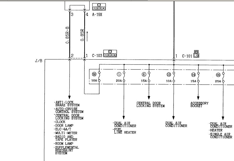

Здравствуйте замыкание на 19 предохранителе, в салоне. При отключении разъёма С110 замыкания нет. Понял, что идёт на освещение салона, в электрике совсемоне селён. Тыкните пожалуста пальцем где искать коротыша. Паджеро 2 4м40 правый руль 97г пять дверей.

ConstantinRus писал(а): 17 июл 2019, 15:56 Понял, что идёт на освещение салона
Не только освещение, с него куда только не идёт... :%):
Но проблема тут ещё такая, чтоб косяк по схемем отследить, в том, что базовая схема есть только на машины 94г.в., дальше каждый год публиковались только изменения. Т.е. рыться по нескольким направлениям в 4-х видах схем просто не реально физически!
Пробуй ещё какие-то разъёмы отщёлкивать...

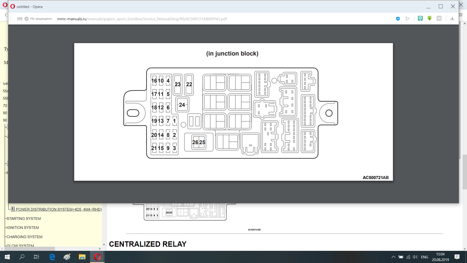

Сообщения: 57490
Поблагодарили: 4803 раза
Отвечу на вопросы по автоэлектрике
Сорри. Попутал маленько.
В салоне 25-й предохранитель.

SNOOPER писал(а): 20 авг 2019, 15:06 В салоне 25-й предохранитель.
Этот тоже проверял.

Сообщения: 57490
vavan57 писал(а): 20 авг 2019, 15:50
Этот тоже проверял.
Питание на нём есть в режиме АСС?
