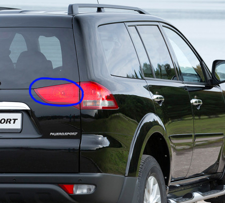

Господа, помогите поменять лампочку, на 5-ой двери в габарите. Вопрос: надо отворачивать фару или можно через лючок с внутренней стороны. Экспериментировать прохладно, может что-то отвалиться, потому хотелось бы точно знать как менять.

Через лючок
