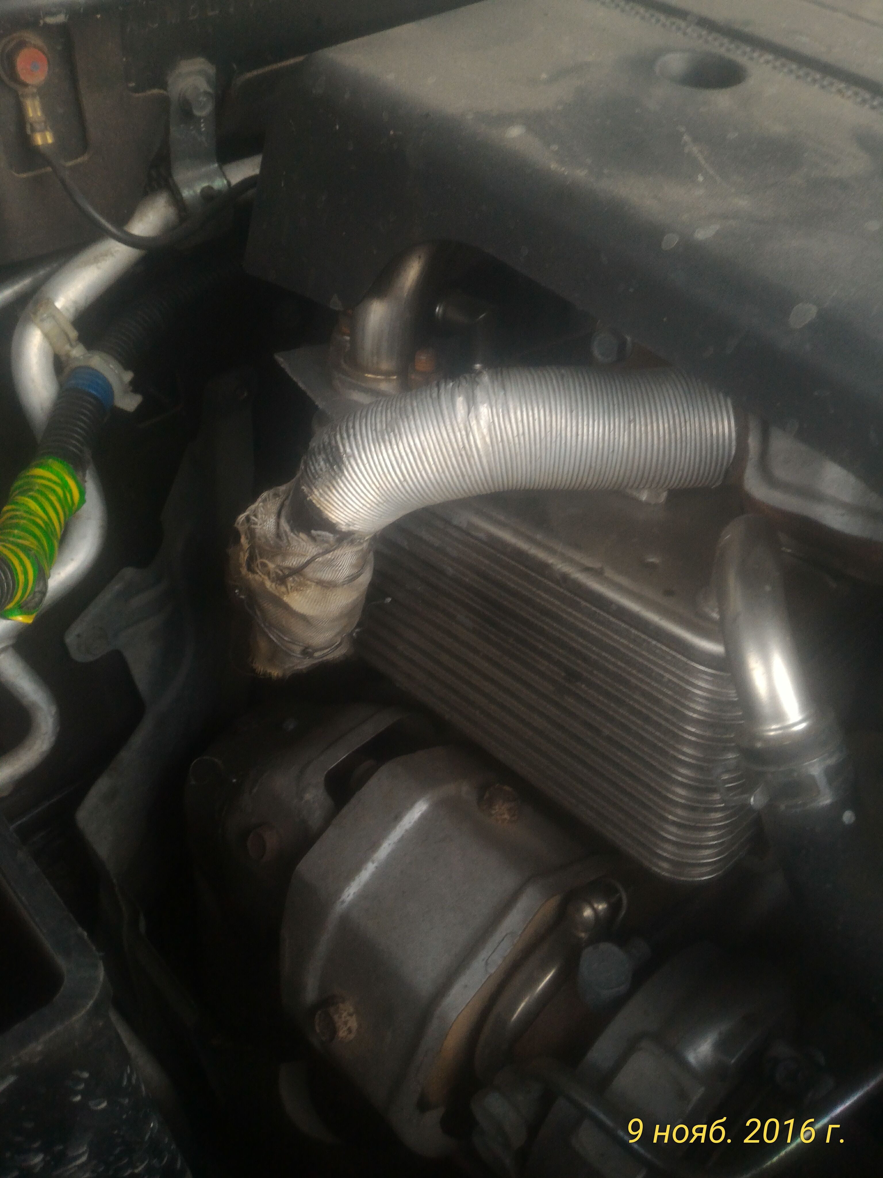

В нашем мухосранске нет разборки. Но тема актуальная, если вдруг у кого завалялось, то готов приобресть, в разумный ценник. У меня случилась беда, после офроуда, соскочил правый акб с места и плюсом замкнул на эту мать ее трубу. В месте где гофра. В итоге 3 дыры. На крайняк канечно заварим чем нибудь, но просто подумал коли вы совсем демонтируете систему егр, у кого нить валяется без дела
Вот она горемыка
Вот она горемыка

А что то народ холодильник совсем убирает,заглушка на выпускном колл. и ЕГР на полке в гараже.Вместо него заглушка на впускном колл. Я то же снял, вместо него эл. обогрев с помпой года 2 как стоит.

Это все верно, но я пока не глушил. Надо сразу и элнктронно адактом зашить. Чтоб перерасхода не было, ну и мощи малость подбавить. Так что как бы пока система в работе. Уже тоже решил что буду глушить, но комплексно. Выеатывается неслабая сумма. Буду глушить, все убирать, ставить котел на 1- 1,5 квт, - инвертор на 5000 чистый синус, обогреватель фильтра и сепаратор, все это на 2 допканала от сиги запитаю через релюхи. Типа колхозный вебасто
