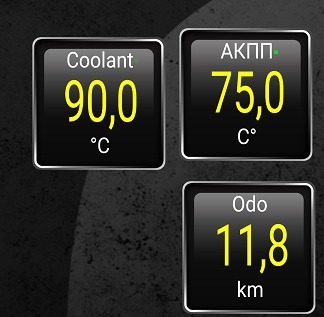

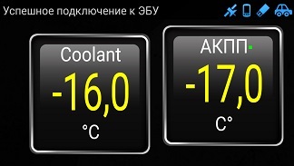

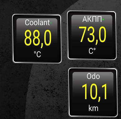

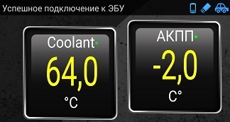

И так небольшой отчет:
На улице -15 (Утром было -25)
13:38 Запускаю webasto (Сразу оговорюсь в среднем у меня работает при такой температуре минут 15 затем завожу)
Показания при запуске webasto
13:44 Завожу двигатель Температура ОЖ +34 АКПП -17 (Двигатель не прогрет! +34 это потому как датчик сразу рядом с вебастой!)
13:46 Температура ОЖ +37 АКПП -5
13:47 Температура ОЖ +38 АКПП -2
13:49 Температура ОЖ +40 АКПП +0
13:50 Поехал Температура ОЖ +41 АКПП -2
13:51 Поехал Температура ОЖ +44 АКПП -0
13:52 Поехал Температура ОЖ +45 АКПП +2
Тут видно что при закрытом термостате ОЖ АКПП греется самостоятельно!
За 3 Часа при -15 в поездках по магазинам из них 1 час по пробкам, В режиме 2км остановка, 5 км остановка, 10км остановка. Мне так и не удалось нагреть коробку выше
Сегодня утром на улице -25
Сел в машину webasto отработала 30 мин + работа двигателя 10 мин
Приехал на работу 11 км
Хочу отметить, что ни разу не зафиксировал падение температуры в движении даже на 1 градус.
Так же мне не удалось нагреть коробку выше 75 градусов.
Сегодня сделаю еще один замер. В таком режиме без радиатора буквально за 15-20 минут нагревал коробку до 105 градусов при -20 на улице.
