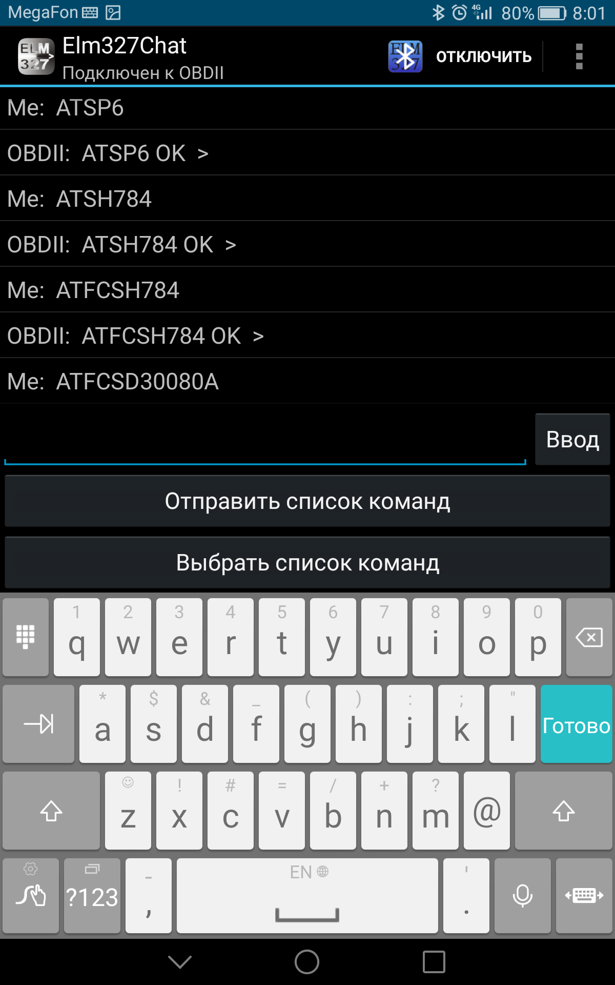

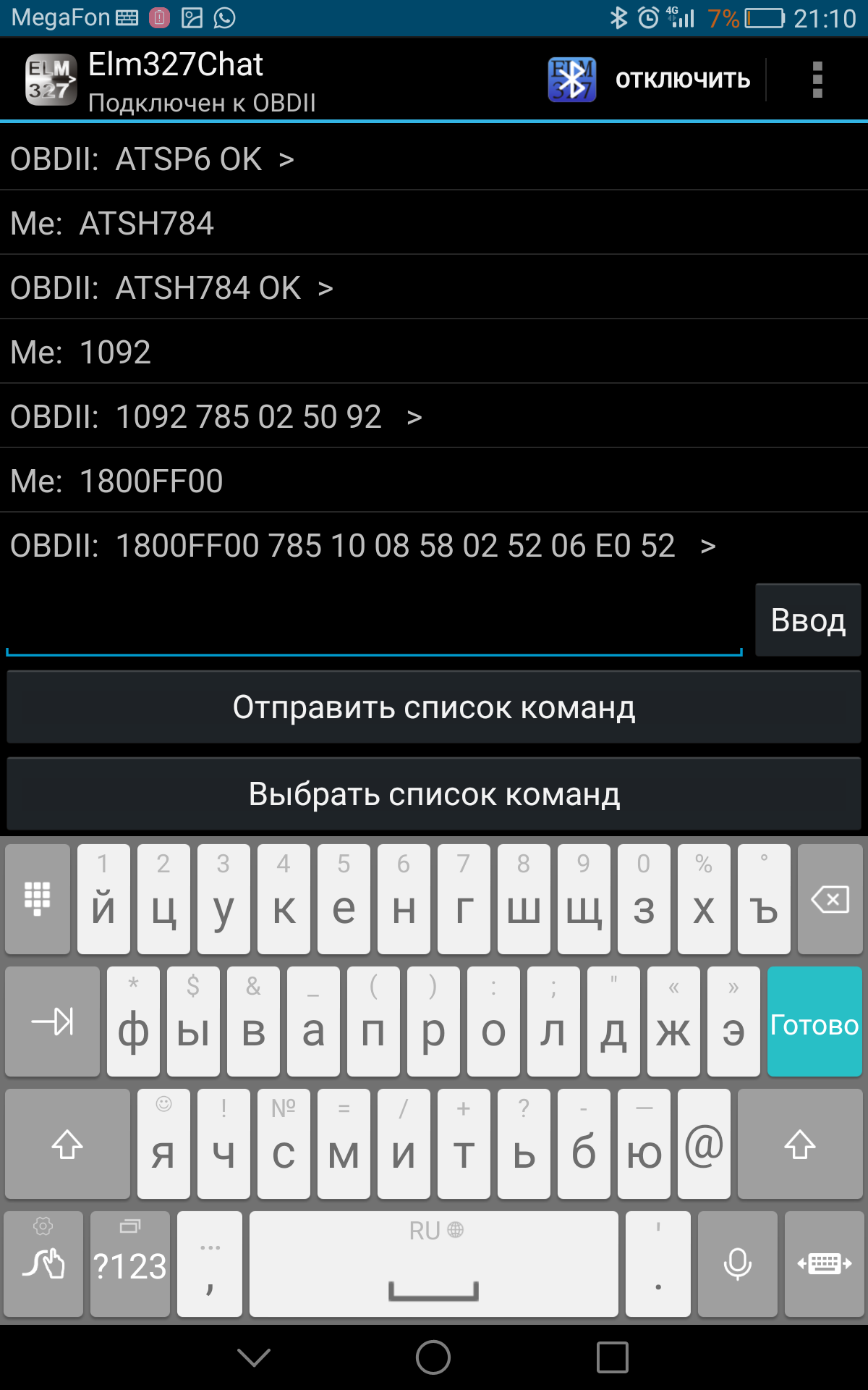

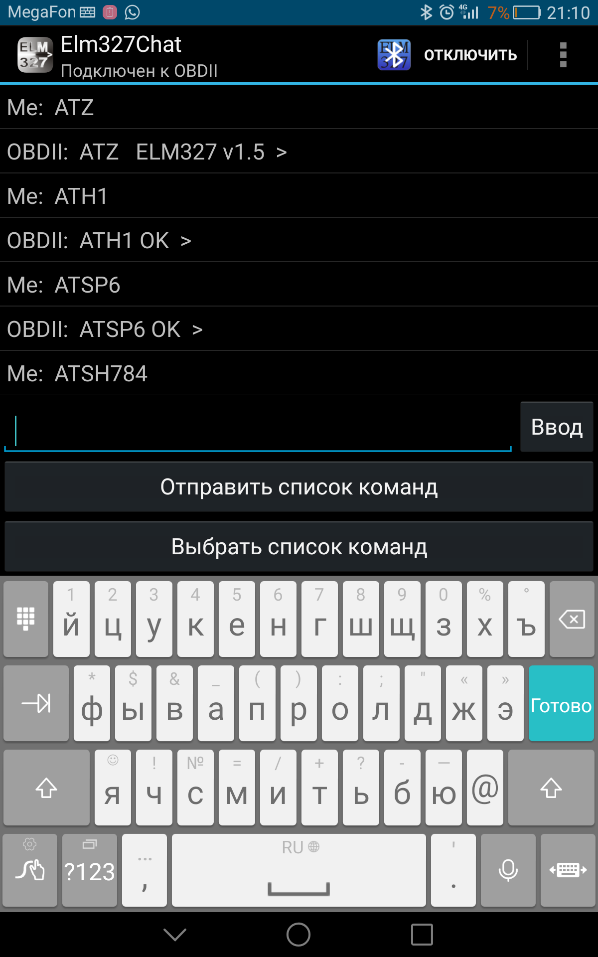

cintakc писал(а):
lesnik5000 писал(а):
cintakc писал(а):lesnik5000
можно терминалом посмотреть
Простите, я не знаю что это. Для меня даже торк сложен.
Программу терминал Elm327Chat можно скачать здесь
установить эту программку на телефон, запустить, подключиться к адаптеру и выдать команды по одной строке, потом скриншот или лог выложить сюда
atz
ath1
atsp6
atsh784
1092
1800ff00
Извините, что так по албански :)

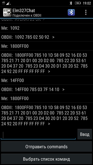

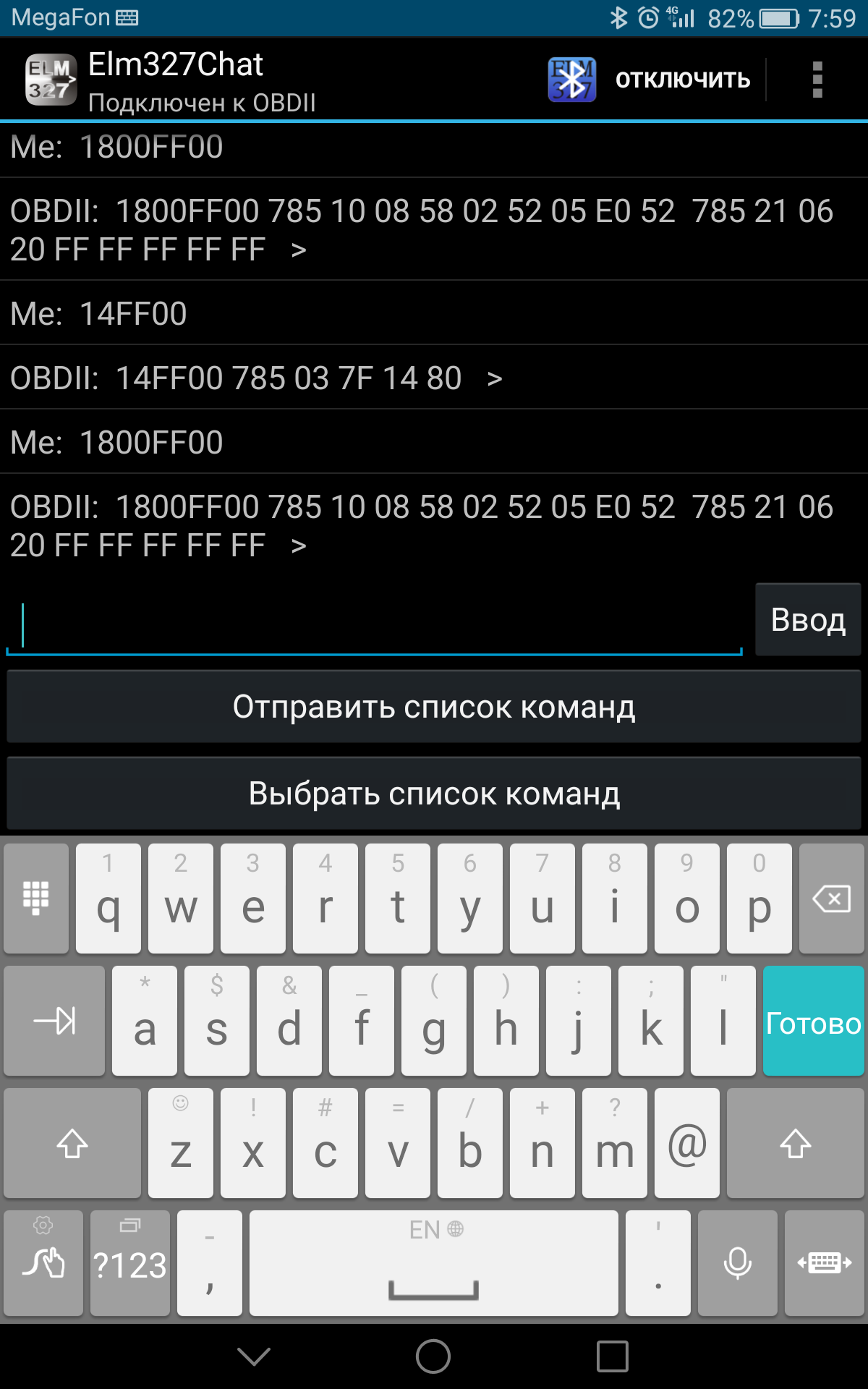

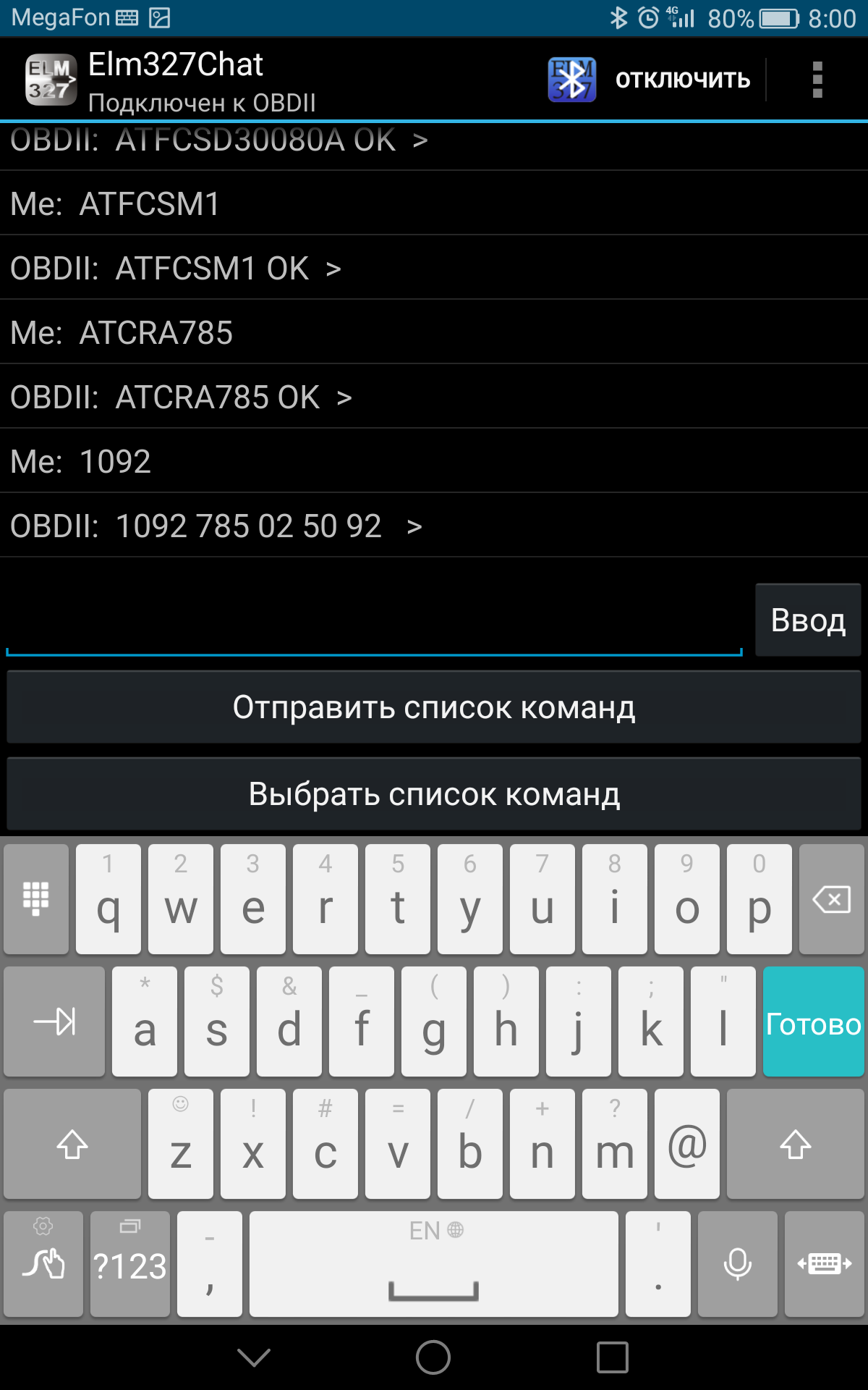

привет, две ошибки код первой C1206-датчик абс переднего левого колеса(короткое замыкание), код второй ошибки C12хх последние цифры не видно
если можно, повторите с такими командами, в конце добавил удаление и повторное чтение
может ошибки были случайные, если сотрутся после удаления
atz
ath1
atsp6
atsh784
atfcsh784
atfcsd30080a
atfcsm1
atcra785
1092
1800ff00
14ff00
1800ff00

Ошибка абс активная, на днях разберусь с колесом.

C1206 - FL wheel speed sensor signal - active
C1205 - FL wheel speed srnsor - stored
