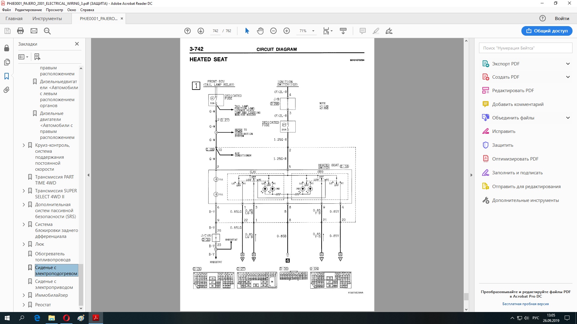

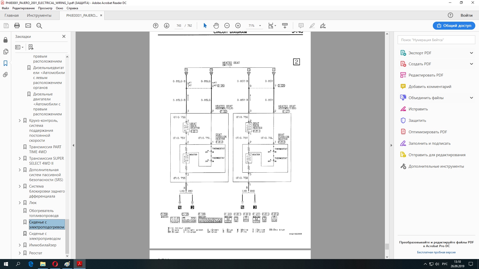

Отвечу на вопросы по автоэлектрике
В общих чертах схему понял.
Пока что выяснил, что на предохранителе, отвечающим за обогрев сидений нет напряжения вообще:
