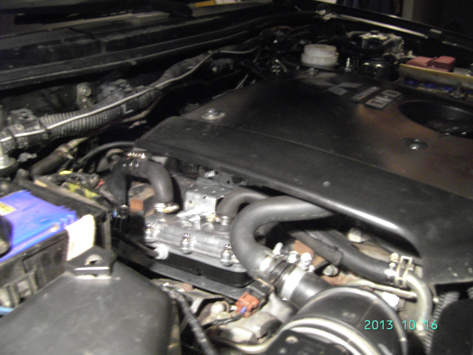

дед61 писал(а):Вместо него заглушка на впускном колл. Я то же снял, вместо него эл. обогрев с помпой года 2 как стоит.
Это чего такое стоит? можно поподробнее..
Ни чего нового. Атлант - эл. подогреватель с помпой на 220в. Вместо холодильника системы ЕГР.
https://a-a.d-cd.net/cc03ebcs-960.jpg
http://yandex.ru/clck/jsredir?from=yand ... 8613048906

мужики,а никто не пользует Лунфей 1.5кВт-хватит ли мощности,во времени не ограничен-просто он хорошо встаёт на место холодильника ЕГР

Урал, что лунфей что атлант даже по габаритам по моему одинаковые. Уточни размеры в инете. Выше в этой теме посмотри мои картинки с атлантом, установлен вместо холодильника сист.ЕГР.

дед61 писал(а):Урал, что лунфей что атлант даже по габаритам по моему одинаковые. Уточни размеры в инете. Выше в этой теме посмотри мои картинки с атлантом, установлен вместо холодильника сист.ЕГР.
Дед61,заразился я как раз от вас,вопрос:хватит ли 1.5кВт и в каком направлении у вас он стоит? :*THANK*:

Сообщение дед61 »
Помпа качает от радиатора в двигатель. Хотя Снупер как то поправлял нас, что наоборот надо ставить, что б помпа качала из двигателя в сторону радиатора. По моему VAZ переставлял(извините если ошибся), но лучшего эффекта вроде как не получил. Просто Атлант выполнен так, что если его перевернуть, то эл.шнур будет смотреть в сторону корпуса движка, что не очень удобно. Я не стал переворачивать,потому что, одновременно Атланта и двигатель не запускаю, т.е. встречного движения ОЖ нет. Нагреется , тогда и запускаю. По времени, не знаю как у кого, у меня в гараже все происходит, и даже в лютые морозы температура плюс 3-5 град., поэтому грею ОЖ до 40 в течении 40-45мин. При этом эл. счетчик с ума сходит. На улице не приходилось пользоваться.
