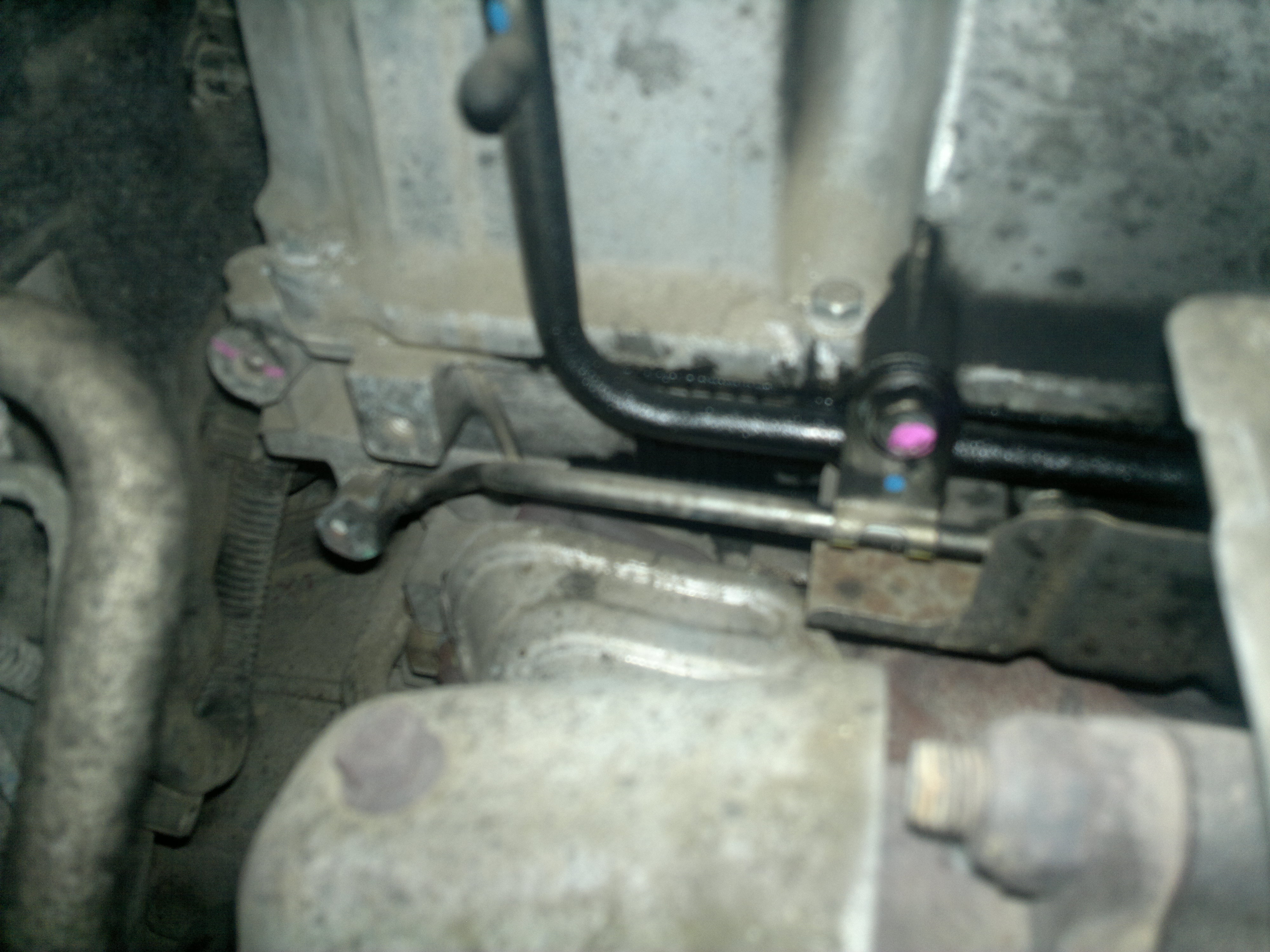

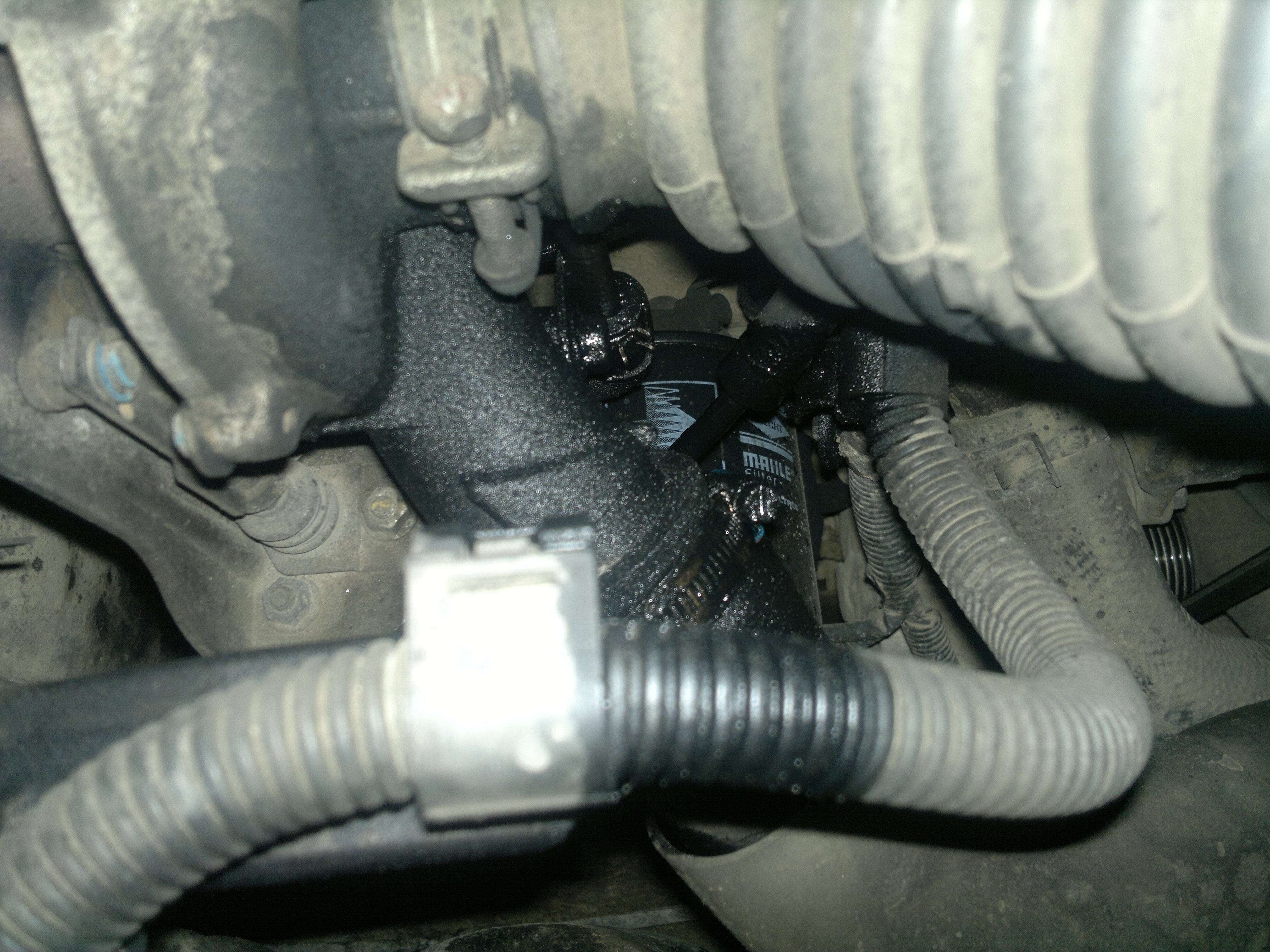

Вот такая масляная кака образовалась в районе патрубка турбины и движка.
Ниже все чисто, в т.ч. масл.фильтр сухой и чистый. Откуда масло?? Никаких симптомов очевидных нет, обнаружил при периодическом визуальном осмотре авто. Понятно, что надо снимать и смотреть там все, но надо как-то до понедельника дотянуть и в сервис, а в деревню надо ехать.
Какие мысли - ??
Какие мысли - ??

Из под крышки давануло- это одно, на турбе это другое.
Как буд-то вентиляцию картера прихватило. Посмотри на турбине подвод масла, может чуть подтянется(хотя маловероятно что там есть косяк).
А вообще- помыть всё и посмотреть с разной переодичностью- от 10км до 100. Если это была не разовая акция- начнёт проявлятся. Главное не *профукать* начало, ибо потом опять всё будет в масле и эпицентр не вычислишь.

До понедельника надо дотянуть, ессено так и сделаю, сегодня надо в деревню ехать - просто необходимо, а мастер мой только в понедельник сможет.Свят писал(а):А вообще- помыть всё и посмотреть с разной переодичностью- от 10км до 100. ...

А фильтр воздушный давно менял,может из-за него,турбине воздуха не хватает и он масло вытягивает и потом в кулер выбрасывает.Вопрос о фильтре,сколько ему??Помыть место замасленное,заменить фильтр,такая проблема на пикап-форуме обсуждалась,у тебя очень схожая проблема и места масляные те же.Тут всё просто,когда фильтр забит, а турбина всё равно тянет объём,то она начинает его вытягивать через сапун с маслом,как то так,главное суть.

Ты сними шланг с турбины на кулер и посмотри на сколько он в масле.Тут дело не в осени,а пробеге...я с мая того года проехал 6000км,а ты мог и за пару месяцев столько намотать и фильтр ...оригинал или ?Так же этому пятну мог помочь уровень масла,если он был максимальный,при максимальном и полузабитова фильтра хватит.

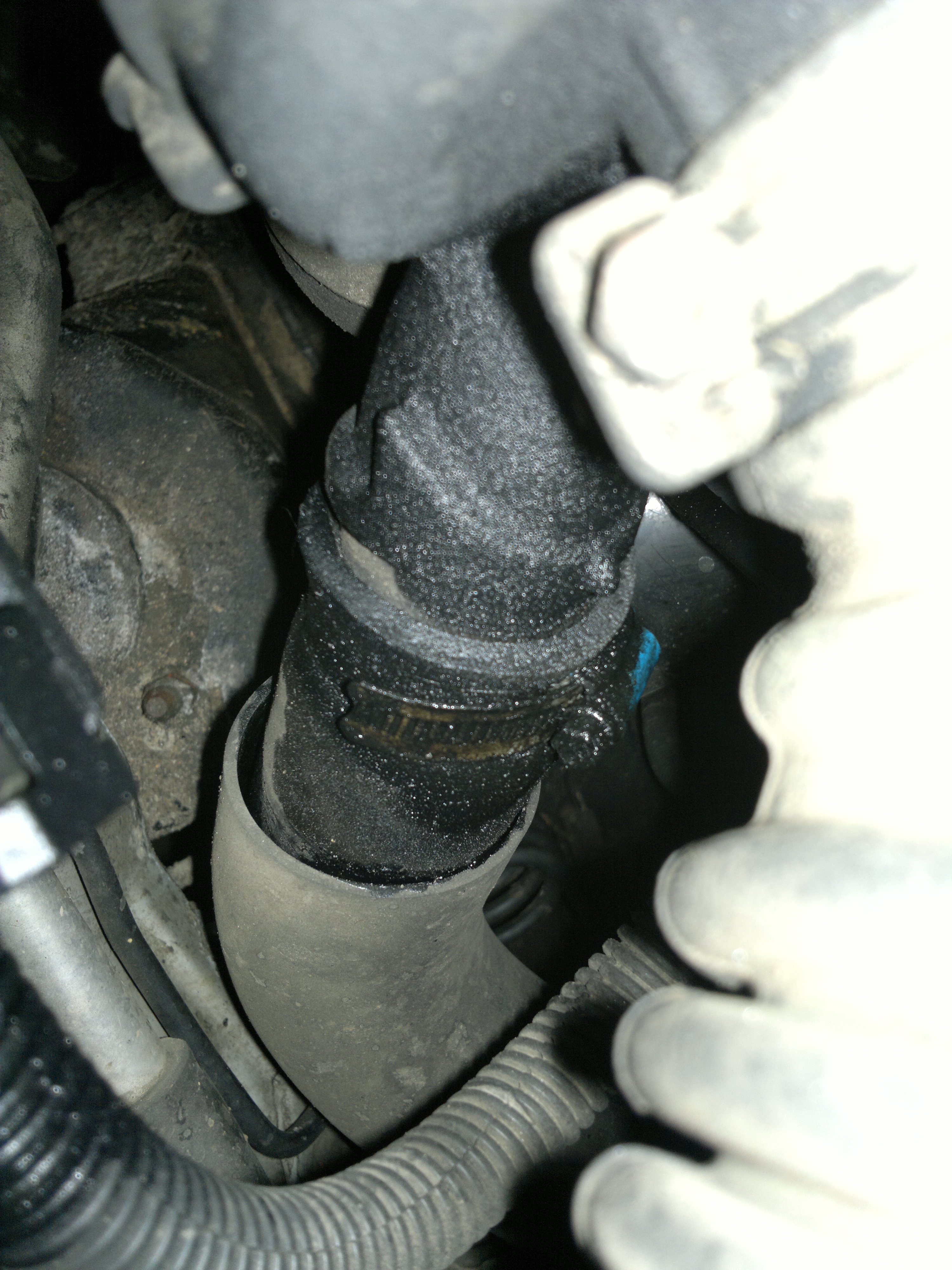

Шланг этот у меня всегда немного был с маслянным налетом, а тут просто ужос. Снимали раз его при ТО и чистили - нормальный вроде (не грязный)

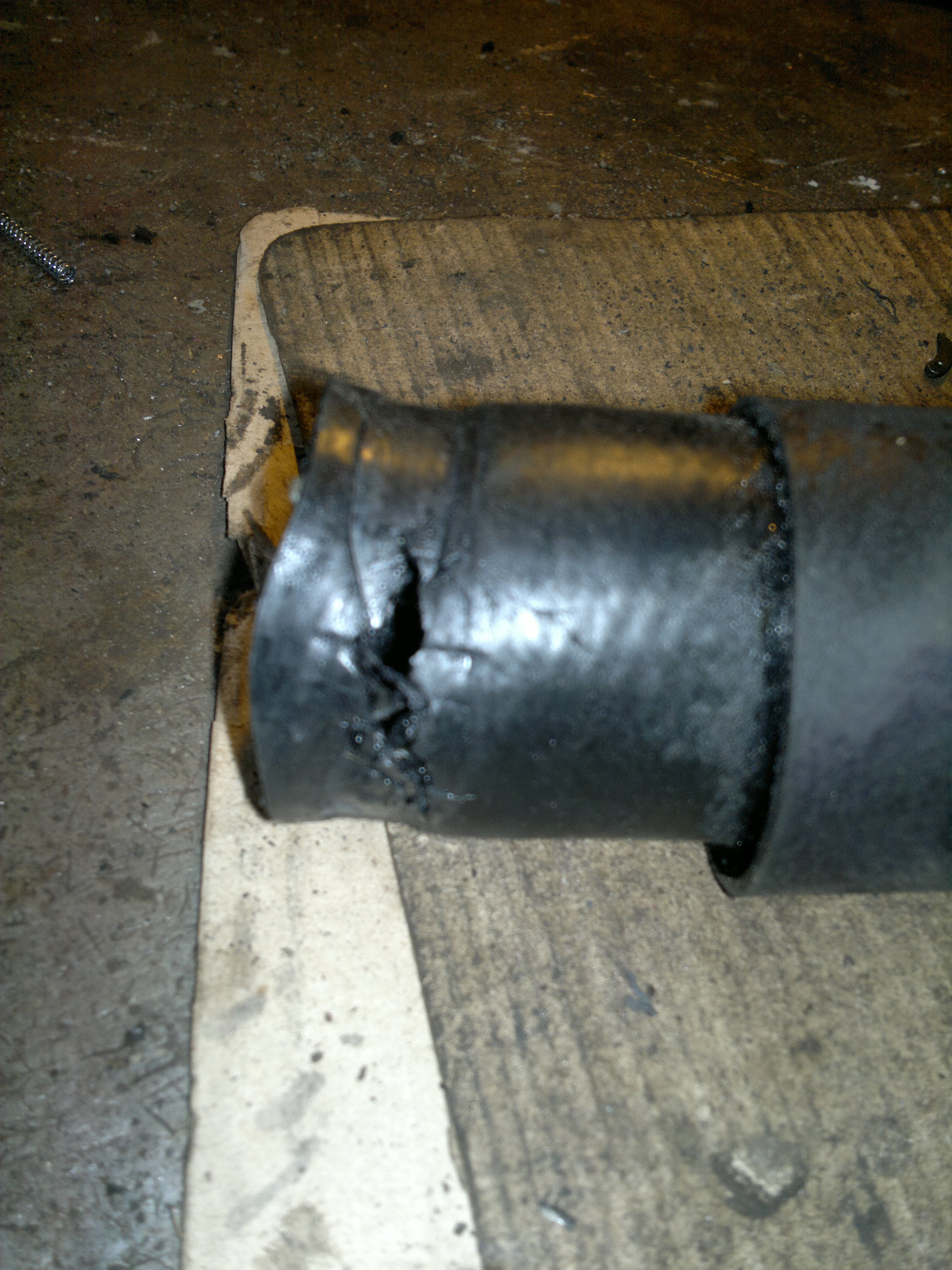

Разбор выявил вот такое повреждение патрубка в районе хомута:Армеец писал(а):Вот такая масляная кака образовалась в районе патрубка турбины и движка.
Обрезали по месту повреждения и поставили - вроде как нормально встал, буду наблюдать.

Было точно так же, услышал свист;)Армеец писал(а):Разбор выявил вот такое повреждение патрубка в районе хомута:Армеец писал(а):Вот такая масляная кака образовалась в районе патрубка турбины и движка.
Еще тысяч 10 ездил н обрезанном, и купил оригинал
