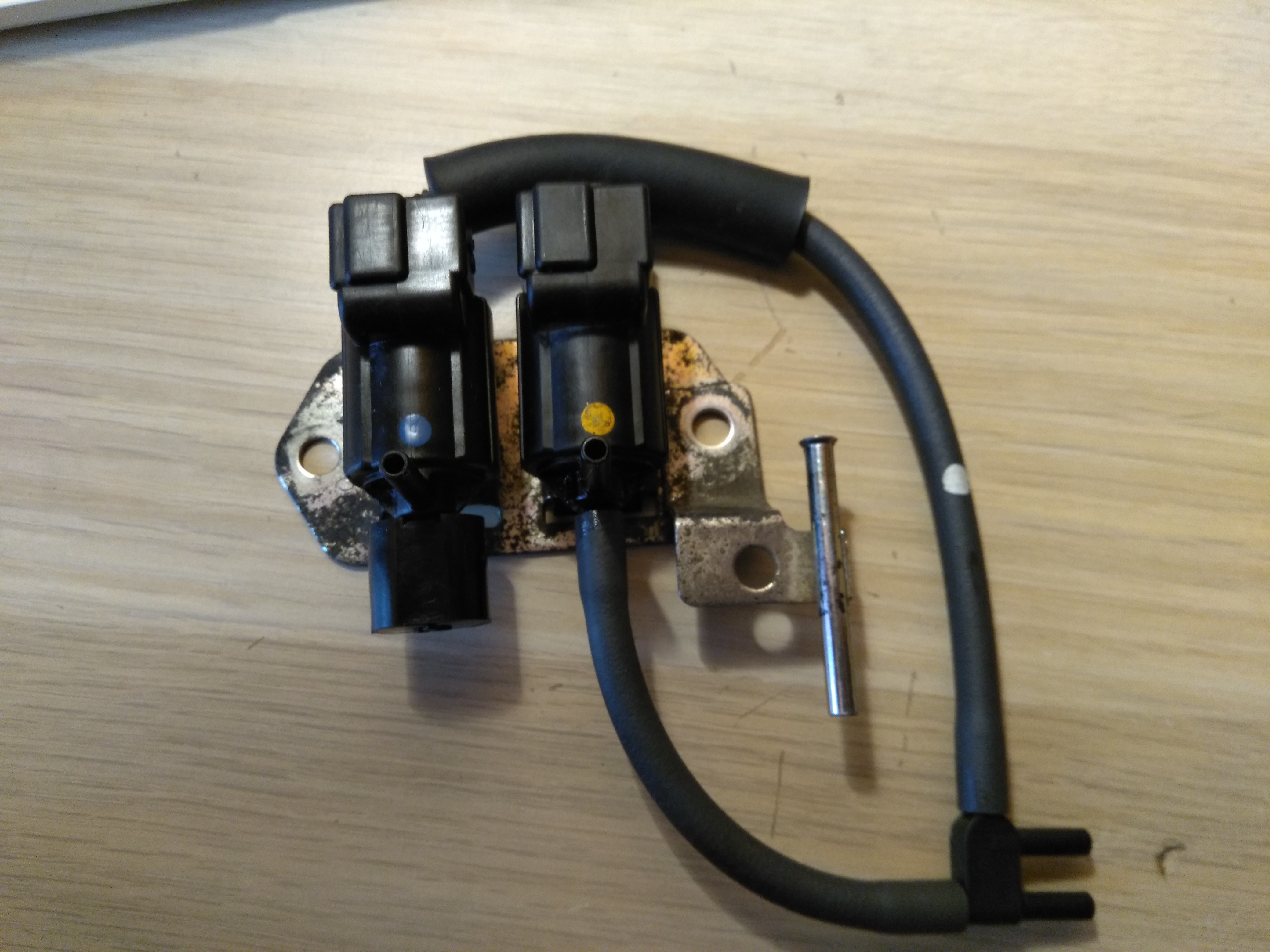

Возможно, кому-то пригодиться
Если клапан включения ПП МПС-1 (MR263723) закис и клинит, то его можно оживить следующим образом - нужно залить внутрь клапана ATF Dextron 3(ВД40 не помогает), подождать 30-120 минут, после чего подключить оба клапана к АКБ через реле поворотов так, чтобы клапана щелкали, и дать им поработать пару часов. В процессе неплохо бы периодически продувать клапана от грязного декстрона и заливать чистый.
Очистителем карбюратора лучше не пользоваться, т.к. он смоет всю смазку и клапан вскоре снова заклинит.
Если поршень клапана сильно прихватило и электромагнитных сил не хватает, чтобы сдвинуть его с места, то в этом случае можно помочь клапану с помощью компрессора, дунув в трубку для фильтра или противоположную. Также иногда помогает слегка постучать по корпусу клапана.
Восстановленный таким образом клапан надо залить небольшим кол-вом декстрона и убрать в запас. Ну или установить обратно и почаще включать выключать, чтоб не закисал.
В принципе, такой ремонт можно выполнить и в поле, если нет других вариантов.
Фильтры клапанов лучше убрать повыше с помощью трубок, чтобы влаги и грязи попадало меньше.

Nickolas писал(а):Возможно, кому-то пригодиться
1. В поле клапана нахрен "выкидываем", делаем схему, аки в МПС2, ПП отключаем только в раздатке. Ездить так можно неограниченно долго.
2. Лучше промывки и ВВД нет ничего лучше для прочистки этих клапанов. После успешной прочистки смазываем силиконовой смазкой, и опять же катаемся счастливые очень долгое время. Ну если нашли и устранили причину засёра этих клапанов, естественно.
ЗЫ: Тут обнаружил, что в П4 тоже есть эти клапана и та же система. Не ну в принципе мне это всё и на 18 ти летнем МПСе не сильно голову имело, но там электроники почти 0 было. Вопрос, ткните в ветку по П4 по этим вопросам, если кто в теме.

Re: Проблемы полного привода моргают лампочки, не вкл/выкл.
Есть нюанс.
На МПС-1 редко у кого хороший пыльник на ШРУСе переднего кардана. Если поле рядом с дачей или домом, тогда и вопросов нет.
А если после пампасов фигачить до дому 2.5 тык, то лучше потратить 3-4 часа на клапан и сохранить то, что осталось от пыльника.
Я столкнулся с этой проблемой(отказом ПП) неожиданно и оказался к ней не готов. Как собрать схему без клапанов я не знаю. Чтоб и ось была подключена и чтоб не наддувать картер ДВС через снятые шланги. Чуть с сухим щупом не остался, пока сообразил что к чему.
И вообще, сам этот блок клапанов недешево стоит, подшаманить его вполне рентабельно.
Силиконовая смазка - полное говно, я ей только уплотнители дверей смазываю, да и то только потому, что альтернативы нет.
В клапан я бы ее лить не стал ни за что. Лучше уж слюней туда напускать, толку будет больше.
ВВД - это ВД40?
ВВД - это ВД40?

Что смущает - к мембране на штоке идут 2 патрубка с разных сторон мембраны.
1. какой затыкать, а какой к вакууму подключать?
2. И чем, блин, все это сделать, когда в наличии только трубка от ручки хайджека?
Всю требуху от ЕГР я крайне "вовремя" снял, а то можно было бы ее использовать в качестве донора запчастей и что-то изобрести.
Мой клапан закис в положении выкл, но км так через 70-80 его где-то тряхнуло на грейдере и он перезаклинил в положении вкл(я периодически дергал рычаг, в надежде, что оно само починится). Хотя на тот момент я был 100% уверен, что клинит именно шток
А клапан даже в процессе прочистки клинил то там, то тут. Причем он именно заржавел, а не говна нахватался.
Ржу ВВД не вычистишь, и силиконкой тоже.
И вот именно описанной выше методикой удалось вернуть клапану подвижность и стабильную работу. А ВД40 и компрессор не помогали, все равно он клинил и стабильно не работал.

Клапан включения ПП МПС-1 (MR263723) выглядит так Находится все это хозяйство по центру арки правого колеса под воздушным фильтром.
