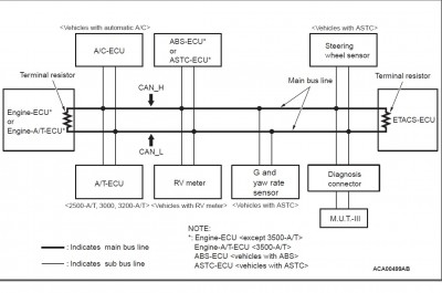

swao
- Сообщения: 199
- Зарегистрирован: 29 дек 2013, 19:55
- Мой автомобиль(и):: L200 + NMPS
- Откуда: МСК
- Благодарил (а): 4 раза
- Поблагодарили: 43 раза
Re: Замена штатной магнитолы (варианты установок)

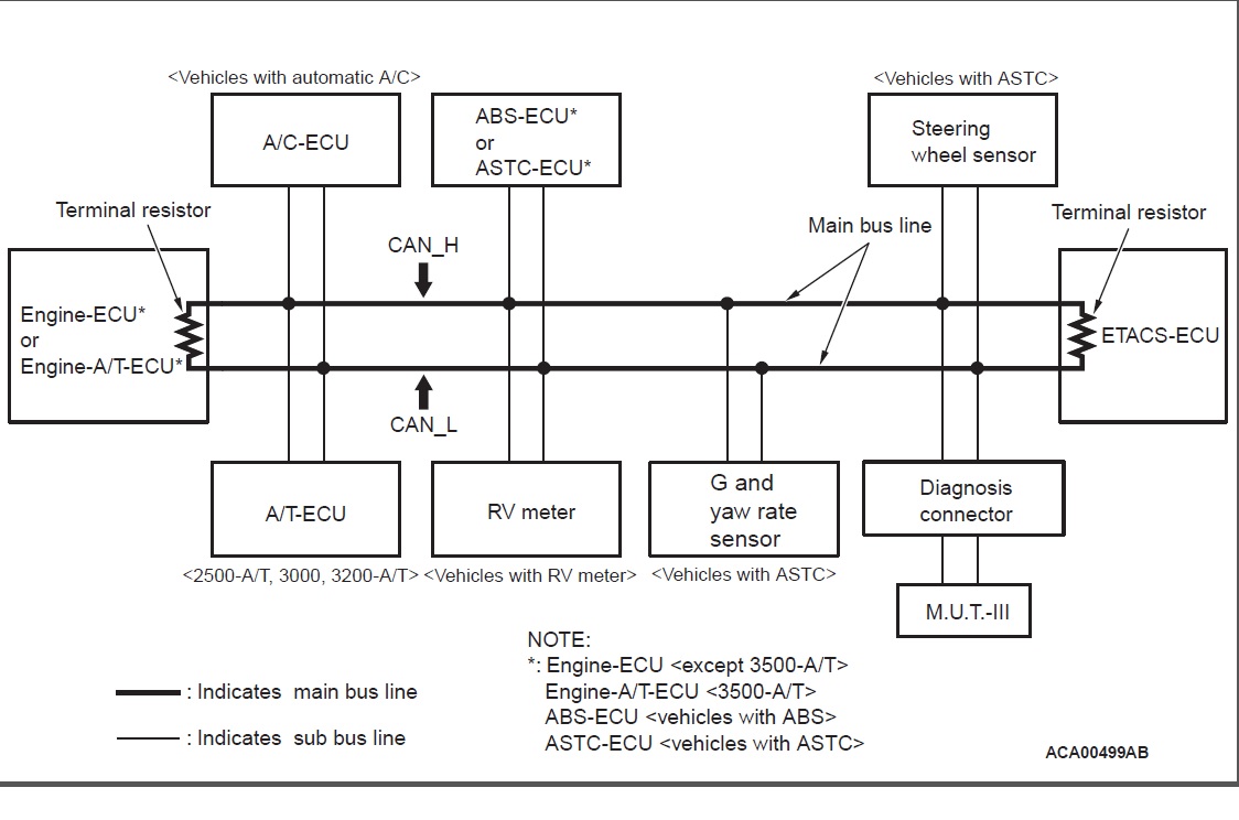

в NMPS всего одна CAN-шинаsoftaa писал(а):Я тоже пока думаю на чем остановиться: или покупать эту магнитолу на андроиде или заколхозить комп, естественно тоже на андрюше. Пока ты не кинул ссылкой я был уверен, что надо делать комп ибо на WinCE ставить не вариант. Но сейчас, когда появился готовый вариант, стоит ли делать самому, вот в чем вопрос))). А может быть кто нибудь знает ответ на такой вопрос - шина по которой подключается бортовой компьютер это та же самая шина что и выведена на колодку под руль? Или все таки это разные шины. Если может кто кинуть схемой электрооборудования нового спорта был бы очень признателен.

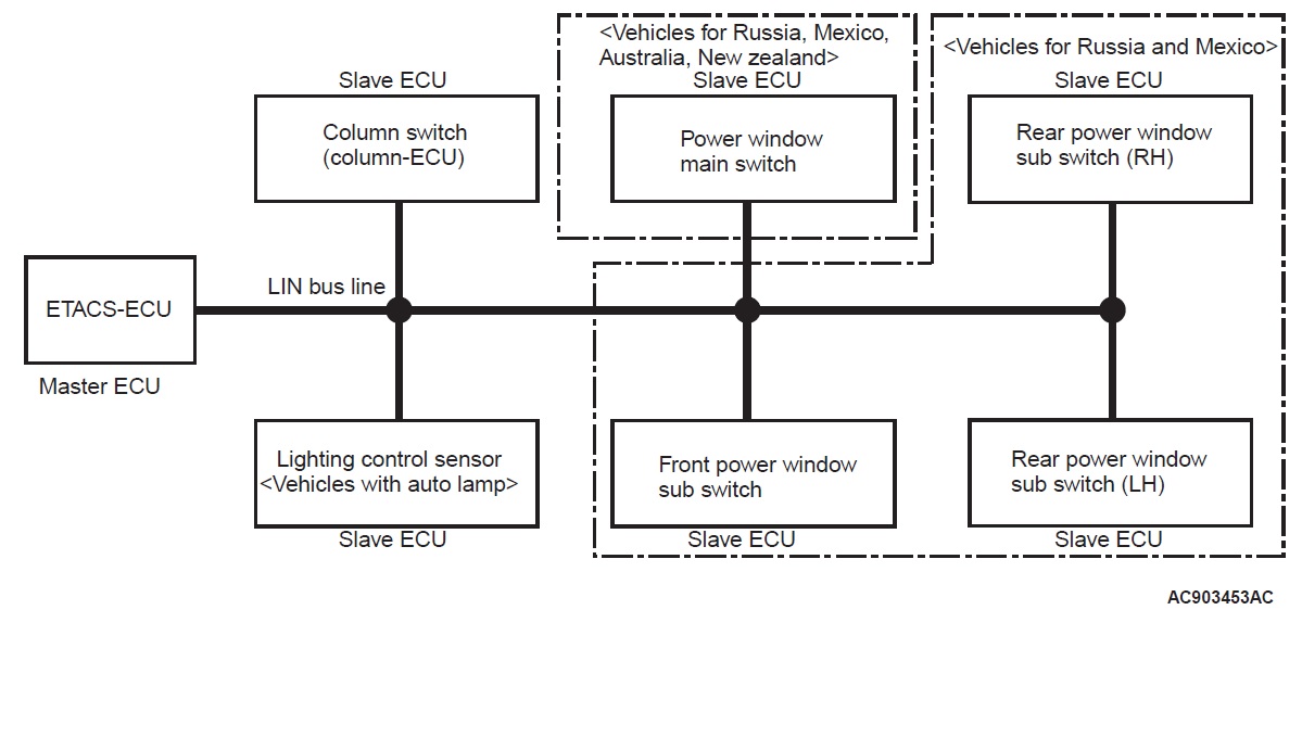

А LIN-шина куда делась.swao писал(а): в NMPS всего одна CAN-шина

это Вы к чему? LIN-шина никуда не девалась, но бортовому компу, как и всему прочему от нее ни холодно, ни жарко, т.к. она очень "локальная" (управление стеклоподъемниками и т.п.) и шлюзом к ней со стороны CAN-шины является ETACS. Так что лучше Вы забудьте об этой шине, т.к. таких "шин" можно много еще насобирать в НМПС-е (M-bus, IE-bus, SWS и т.п.)SNOOPER писал(а):А LIN-шина куда делась.swao писал(а): в NMPS всего одна CAN-шина

Залам вопрос по другому: физически разъём который подходит к БК и диагностический разъём это одно и то же? Будет ли работать БК при подключении его к диагностическом разъёму? И будет ли работать ELM при подключении его к разъёму БК?swao писал(а):в NMPS всего одна CAN-шинаsoftaa писал(а):Я тоже пока думаю на чем остановиться: или покупать эту магнитолу на андроиде или заколхозить комп, естественно тоже на андрюше. Пока ты не кинул ссылкой я был уверен, что надо делать комп ибо на WinCE ставить не вариант. Но сейчас, когда появился готовый вариант, стоит ли делать самому, вот в чем вопрос))). А может быть кто нибудь знает ответ на такой вопрос - шина по которой подключается бортовой компьютер это та же самая шина что и выведена на колодку под руль? Или все таки это разные шины. Если может кто кинуть схемой электрооборудования нового спорта был бы очень признателен.

в отличие, например, от Аутлендера в НМПС-е всего одна CAN-шина, соответственно, все блоки управления подключаются к ней, т.е. штатный БК через свой разъем, а для дилерского MUT3 служит диагностический разъем (внизу около педали газа под накладкой), поэтому можете подключать свой ELM в любое место -- хоть в диагностический разъем, хоть вместо штатного разъема от родного БК к контактам CAN-L и CAN-Hsoftaa писал(а):Залам вопрос по другому: физически разъём который подходит к БК и диагностический разъём это одно и то же? Будет ли работать БК при подключении его к диагностическом разъёму? И будет ли работать ELM при подключении его к разъёму БК?swao писал(а): в NMPS всего одна CAN-шина

Это я к тому что "всего одна".swao писал(а): это Вы к чему?
CAN-bas не может быть всего две или три..............
