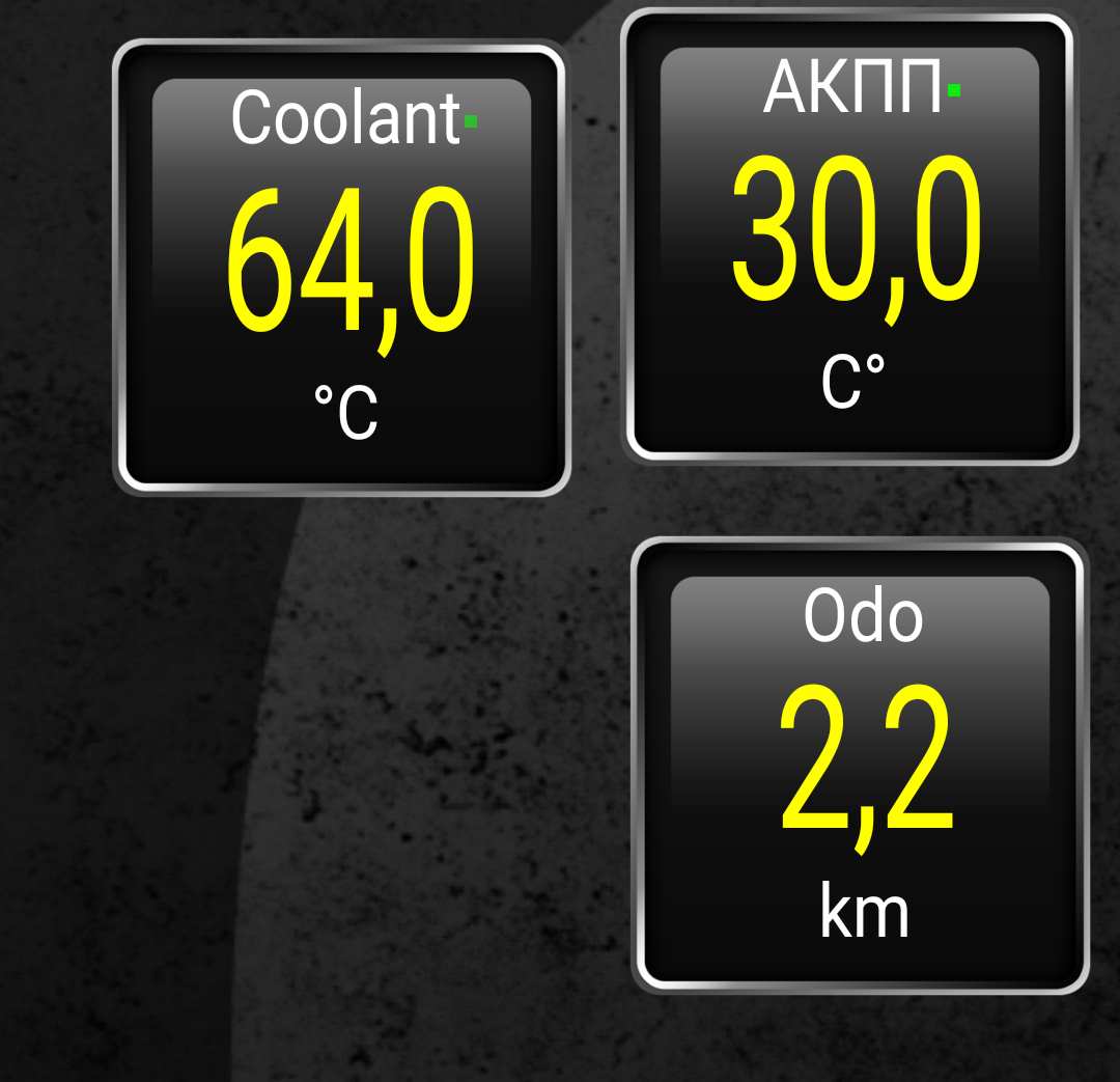

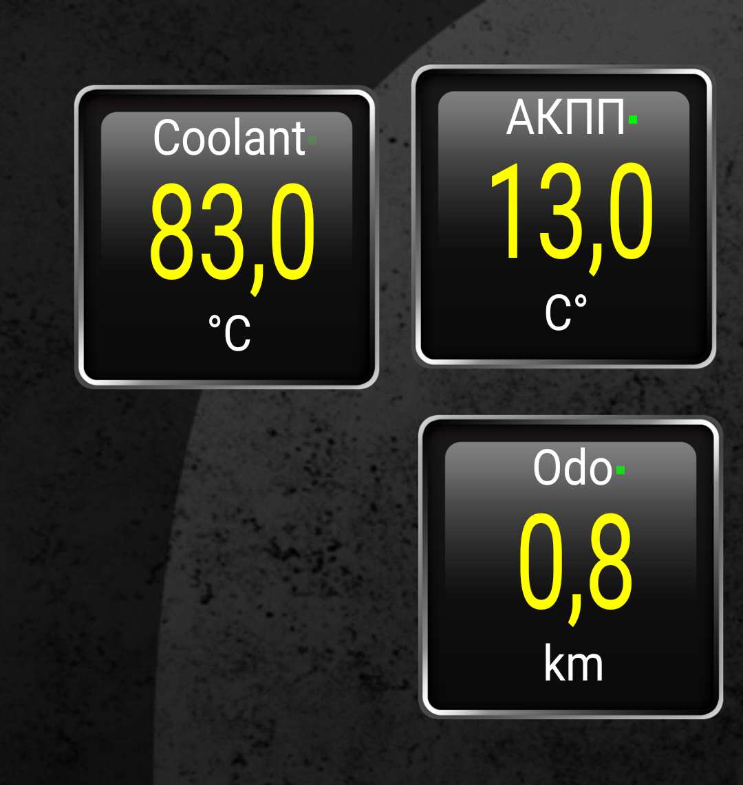

Сообщение sem_tom »
Всех с новым годом!) :*DRINK*:

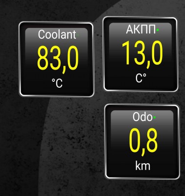

Для изучения логики прогрева АКПП еще один замер
На улице -23
Замерил температуру с помощью сигналки (В салоне -18, блок двигателя -18)
Прогрев18-20 минут Webasto и после 15минут двигатель совместно с webasto (Запускал двигатель при температуре блока +9так как не прогрел еще, сигналка завела только со второй попытки)
Замерил температуру с помощью Торк Двигатель +63 АКПП +5
Поехал, выезжал не быстро со дворов (в основном 1ая передача) буквально через 800 метров АКПП +13
Доехал до места общее время движения где то 12 мин. Только в одном месте был кратковременный разгон до 60. (4 светофора)
Результат: (замер после остановки) АКПП за столь короткий промежуток прогрелась до +30.

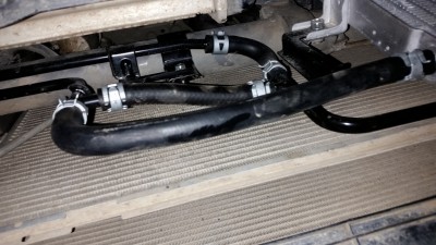

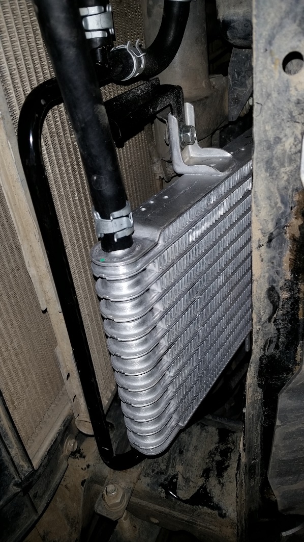

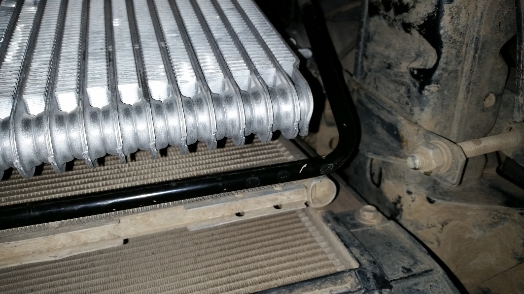

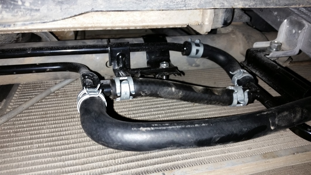

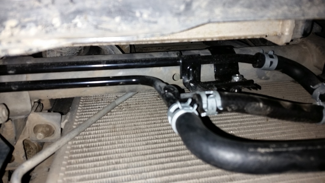

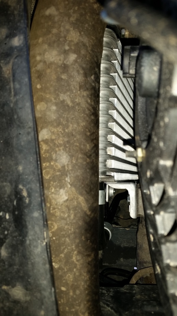

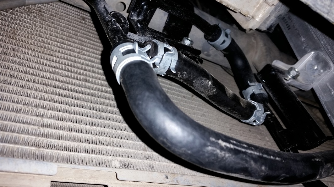

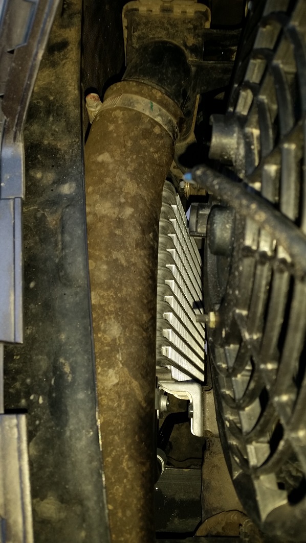

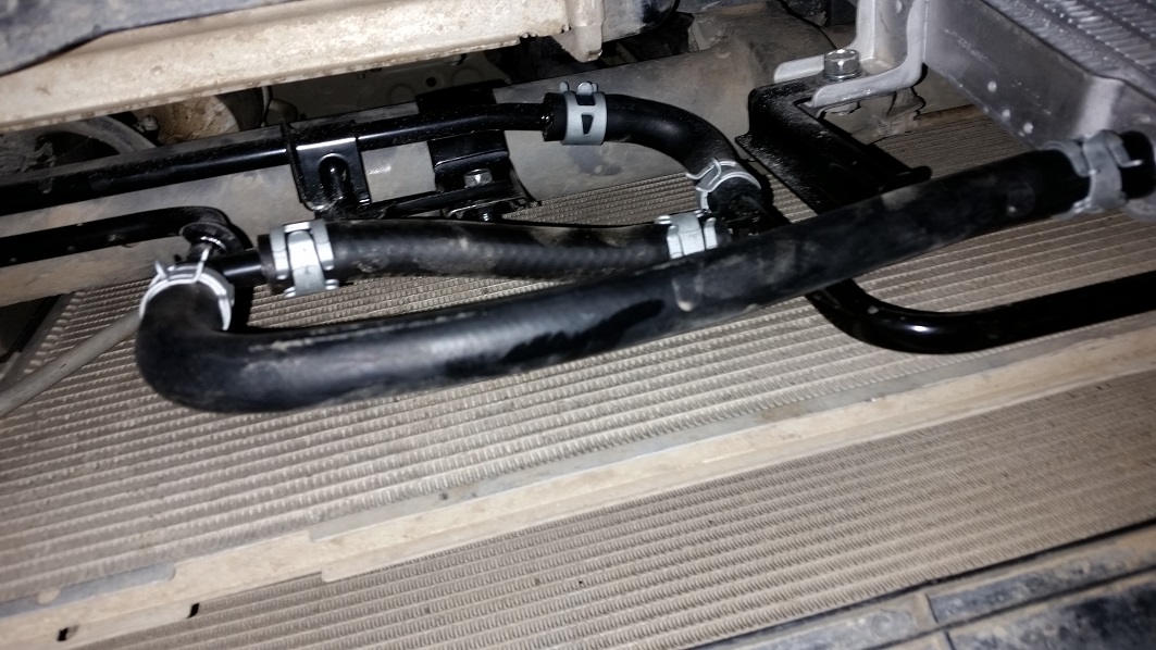

Еще пара фоток радиатора от ОД.
Сетку буду красить сделаю нормальные фотки. полностью.

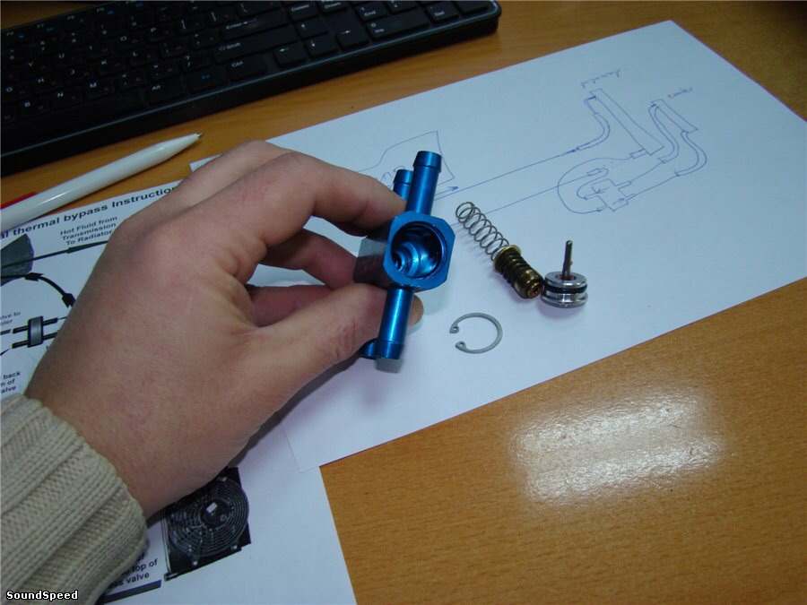

У меня с термосом сегодня на трассе (-19, -20) примерно так же было. А на протяжении 40 км вообще 47С. Пока одно успокаивает, раз ГТ блокирован, то коробас, вроде бы, не против при такой температуре работать. Иначе, если коробасу холодно было бы, он бы не блокировался на 5-й передаче, насколько я помню.
Он не криво работает.
Его принцип таков: до температуры открытия термостата он проницаем во всех направлениях.
Картинка его устройства во вложении (чужая, не помню где взял)
Потому его работа при прогреве сильно зависит от сопротивления потоку в самом радиаторе
Если сопротивление в радиаторе большое, то прогрев будет быстрым (работает сильный перепуск через байпас термостата)
Если сопротивление маленькое (как у меня) то АТФ при прогреве идет по всем путям (и получается сильное подмешивание через радиатор)
Что негативно сказывается на трассе
Из всех примеров прогрева вышеперечисленных я вообще сделал вывод, что термостат нам нужен только на морозы, когда АТФ сильно дубеет (что наверно приравнивается к морозам за -30градусов)
А если теплее, то вообще сомневаюсь в том, что нам нужен термостат
Все равно все радиатор закрывают картонкой в зимнее время :*JOKINGLY*:
P/S: кстати коробка будет сопротивляться работать без прогрева: это выражается в том, что пока она холодная она активно греется. Я заметил, что блокировка происходит при нагреве в 40градусов

Ну и добавлю что он нужен только на трассе! Так как в городе даже при -30 коробас держит 70-85 градусов!
Скоро начнутся крещенские мороза под 40 вот тогда я сделаю замер и скажу на сколько реально он нужен (у меня его нет)

И так господа, специально для вас!) Не поленился в мороз снять защиту лежа на земле и сделать пару снимков радиатора от ОД!)))))))
Как видно на фото между магистралями имеется байпасное соединение.(На фото резиновый шланг) и Все это дело подключается к теплообменнику
Так что, вот оно такое))) :*DANCE*: Радиатор от ОД!)
Спрятал :*DRINK*:

чота верх инженерной мысли, однако.... )))

НУ такая схема тут проскальзывала, вроде на П4 была, или еще где то.)
