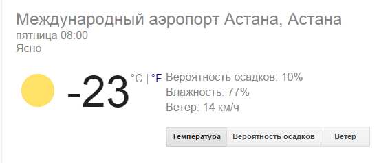

Для изучения логики прогрева АКПП еще один замер
На улице -23
Замерил температуру с помощью сигналки (В салоне -18, блок двигателя -18)
Прогрев18-20 минут Webasto и после 15минут двигатель совместно с webasto (Запускал двигатель при температуре блока +9так как не прогрел еще, сигналка завела только со второй попытки)
Замерил температуру с помощью Торк Двигатель +63 АКПП +5
Поехал, выезжал не быстро со дворов (в основном 1ая передача) буквально через 800 метров АКПП +13
Доехал до места общее время движения где то 12 мин. Только в одном месте был кратковременный разгон до 60. (4 светофора)
Результат: (замер после остановки) АКПП за столь короткий промежуток прогрелась до +30.
