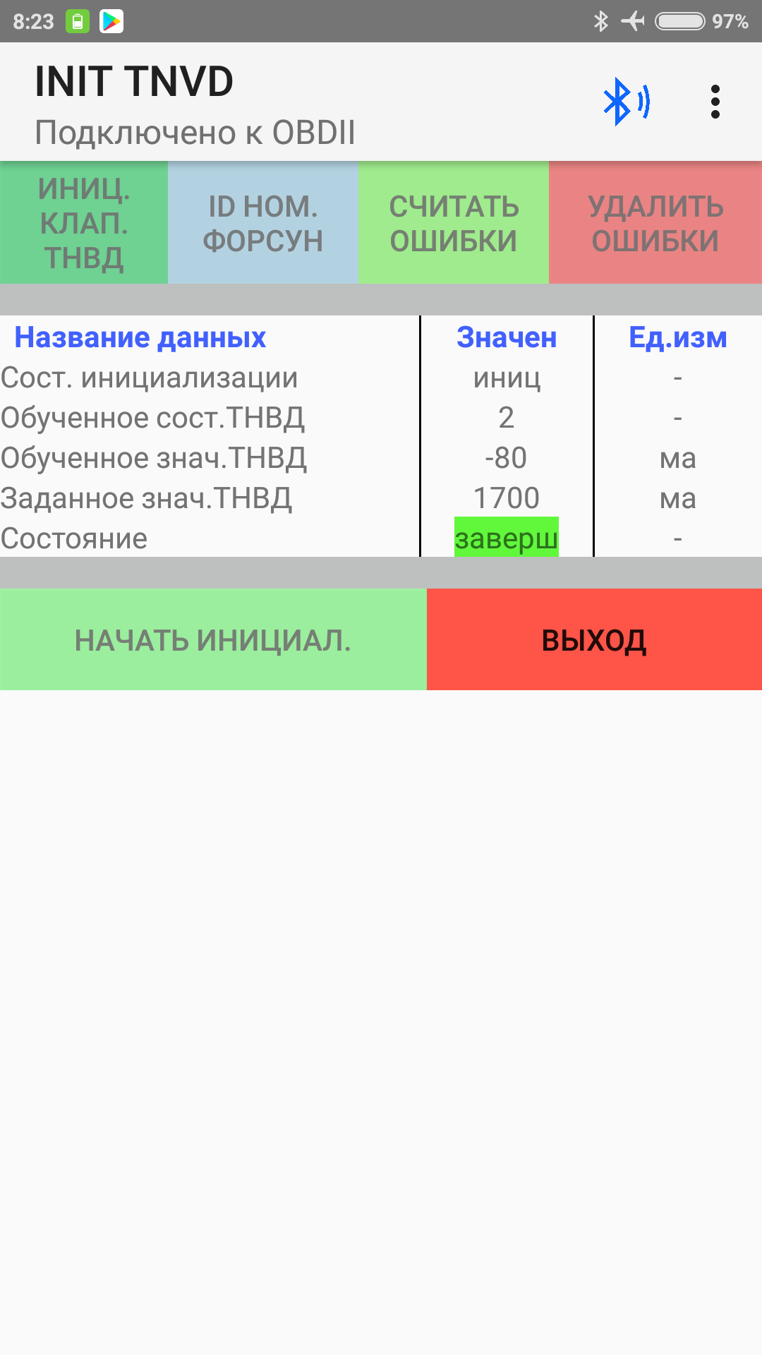

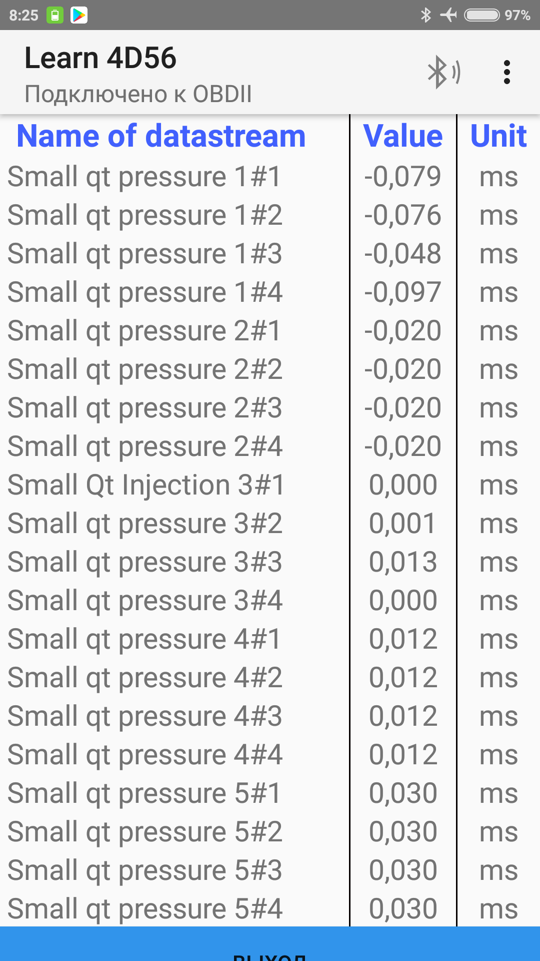

Привет!
Был на диагностике, диагност приговорил клапан ТНВД, по его словам присутствует большая коррекция.
Приехал домой и при помощи прекрасных программ "INIT TNVD" и "Learn 4D56 v6.0" провел инициализацию клапана и обучение форсунок.
Мотор 136л.с., 2013 год, клапан ТНВД 1460A056, прошивка 100500 N0EGR, егр заглушен, пробег 80т.км.
Что скажите по поводу состояния клапана и форсунок?
Вот что показали программы:
Параметр "Заданное знач.ТНВД" вменяется с 1675 до 1700
