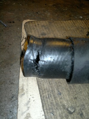

Re: У кого что ломалось на NMPS
Разбор выявил вот такое повреждение патрубка в районе хомута:Армеец писал(а):Вот такая масляная кака образовалась в районе патрубка турбины и движка.
Обрезали по месту повреждения и поставили - вроде как нормально встал, буду наблюдать.

Было точно так же, услышал свист;)Армеец писал(а):Разбор выявил вот такое повреждение патрубка в районе хомута:Армеец писал(а):Вот такая масляная кака образовалась в районе патрубка турбины и движка.
Еще тысяч 10 ездил н обрезанном, и купил оригинал
