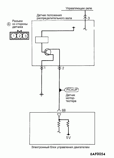

Lev1982,
Ты так датчики не проверишь без ЭБУ...
На выходе у них так называемый "открытый коллектор".
Т.е. выходной транзистор датчика нагружен на кусок схемы, который находится в ЭБУ. См. вложение.
Попробуй вот так:
Надо на выход "2" датчика подцепить сопротивление (любое, номиналом от 2 до 20 кОм), второй конец сопротивления подцепить к +12В. И тестером тогда должен увидеть изменение сигнала на выходе "2"
Lev1982 писал(а): а ДПКВ надо все 5В и выше?
И тот, и другой датчики 12-и вольтовые.
Буфер обмена.gif (10.55 КБ) 1901 просмотр

Для понимания ситуации, уж коль Вы на столе проводите эксперименты, Вам стоит изучить принцип работы датчика Холла. Там нет постоянного напряжения на выходе в прямом смысле, выход имеет импульсы прямоугольной формы при активации. Проверка тестером весьма кривая, тут нужен осциллограф. С убитым датчиком распреда, машина может работать, хотя и криво. А вот с проблемным датчиком колена, машина не заведется...

dvm99 писал(а): И тот, и другой датчики 12-и вольтовые.
у ММС все датчики 5тивольтовые, всмысле с эбу на них 5в идет.
даже на схеме это отражено

Unklown писал(а): у ММС все датчики 5тивольтовые, всмысле с эбу на них 5в идет.
Пофиг... Он на то и открытый коллектор, чтоб было пофиг, какое напряжение он коммутирует. Лишь бы сам транзистор выдерживал это напряжение в закрытом состоянии. А транзисторов на 5В просто нету, и даже на 12В нету, они априори на бОльшее напряжение расчитаны, вольт с 20 минимум.

я имел ввиду что на исправном датчике не может быть 0,11 или 6-7 Вольт
либо 0 либо 5

Unklown писал(а): либо 0 либо 5
Это при условии, что датчик к ЭБУ подключен.
Но Lev1982 пытался без него проверить автономно, вот я и подсказывал что нужно сделать.
Открытый коллектор- он на то и открытый, что нагрузка и питание подаются извне...
Транзистор в датчике выполняет по сути роль контакта, размыкающим массу. И с напряжением питания самого датчика он никак не связан.
Естественно, если выход транзистора подключить через резистор к +12В, на выходе будет сигнал либо 0, либо 12В.
Естественно, сигнал не аналоговый, а логический...
