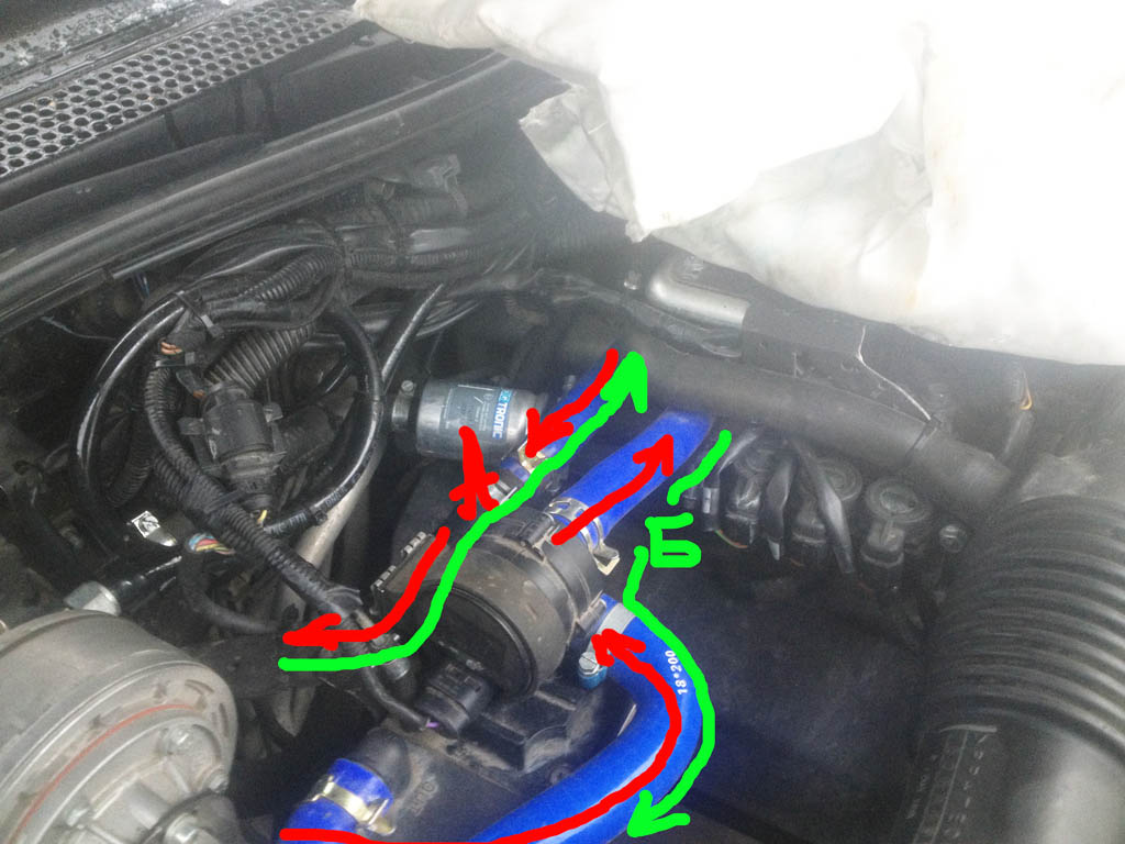

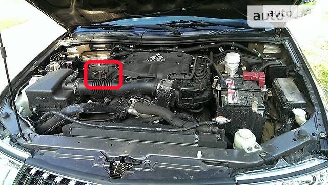

Всем привет.
Парни у нас "жижа" в какой последовательности по кругу кровообращения бегает А или Б.
А то че-то запарился, не знаю правильно ли помпу от гидроника воткнул....
Спасибо

По направлению врать не буду, если все подключил остаётся запустить и проверить
Запускаешь гидроник, работает, запускаешь мотор, при неправильном подключении гидроник выдаст ошибку и остановится

Дык, поставил как было сделано установщиком, но не нравится как все это работает, вот и хочу "порядок" навести...
Хочу понять куда несет поток....

Предпусковой подогреватель/догреватель онже теплообменник) и помпа врезаются в систему ож последовательно . Согласен?юрий юрикович писал(а):меняется долговечность сальников в помпеMark69 писал(а):От перемены слагаемых сумма не меняетсяюрий юрикович писал(а):Мэд Фишерман, а что в гидронике помпа и котел разнесены? по логике котел должен быть сразу за помпой, а далее в автомобильный контур, или перед помпой а после помпу в контур. в котле нужен проток ОЖ и пор идее лучше помпу перед котлом, что бы помпа получала менее горячую ОЖ.
Максимальная температура от подогревателя в системе 65-70гр, а рабочая температура двигателя 80-95, помпа постоянно в цепи событий. Когда ей жарче? И какая разница где стоять если она в одном контуре?

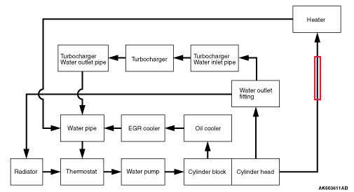

Вы уж простите, но зачем весь этот цирк, если существуют элементарные схемы производителя???юрий юрикович писал(а):я понимаю вопрос: чтобы не пустить поток от помпы гидроника против движения ОЖ от основной штатной помпы мотора. мне было легче, т.к. я понимал, что по шлангу из блока в печку течет в направлении блок-печка, так и ориентировал свою дополнительную помпу. почему был уверен, что в этом шланге именно так? потому, что ежели б этот шланг был после печки (т.е выводил из печки охлажденную ОЖ, то шланг бы не шел тупо в блок, а куда нить на перпутье - перекресток, откуда бы остывшая ОЖ могла бы идти либо через темостат в блок (на вход, либо в большой радиатор охлаждения ОЖ. а так логично: разогретая в блоке ОЖ сразу поступает в радиатор отопителя, вернее на его кран, регулирующий количество протекающей через радиатор отопителя ОЖ.
это Вам для мозгового штурма.
Сори, по бензику мануала под рукой нетMad Fisherman писал(а):Парни, не отклоняемся от темы,

3.2 2.5 Зы. Mad Fisherman, я бы врезался в любом удобном месте в патрубок, который нижний в блоке климата. У тебя места, где патрубок пильнуть- просто выбирай нехочу)))

Re: Помогите информацией новичку! "вопрос-ответ"-II
На самом деле всё просто.
При врезке помпы подогревателя важны лишь 2 момента:
корректность и удобство установки
И, на самом деле, выбор мест врезки не так велик.....Ибо диаметры переходников всех отопителей уже *заточены* под определённые патрубки. Существуют конечно спец. установочные комплекты, как на VAGовскую группу, или Лансер Х 2.0, но в основном производители отопителей заостряют внимание на исключительно корректность установки их узлов. Т.е. углы и градусы, метры и высоты, установки того или иного узла отопителя.
Остальное- импровизация.
Обычно, да и на наших машинах так- нижний(пусть всего на несколько мм) патрубок, который из моторки входит в радиатор отопителя- это подача. Его, в зависимости от удобства и правил безопасной ус-ки, в любом месте можно рвать и ставить в разрыв помпу.
Направление движения ож в помпе- обычно указано либо на самой помпе стрелками, либо в тех документации к отопителю.

Парни спасибо, конечно можно сделать так - два патрубка вверх, откуда побежало вперед на заведенном движке, так и текЁть...
Просто хотелось все по феншую.
Места не очень много, ГБО стоит.
Свят,а где искать в мануале?,че-то на диске не нашел, мож не там смотрел?

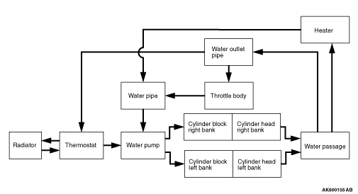

Надо смотреть не в Сервис мануале, а в Техно мануале
14 -ENGINE COOLING>
>WATER PASSAGE
У меня дома только по 3.5 литрам по НМПС
14 -ENGINE COOLING>
>WATER PASSAGE
