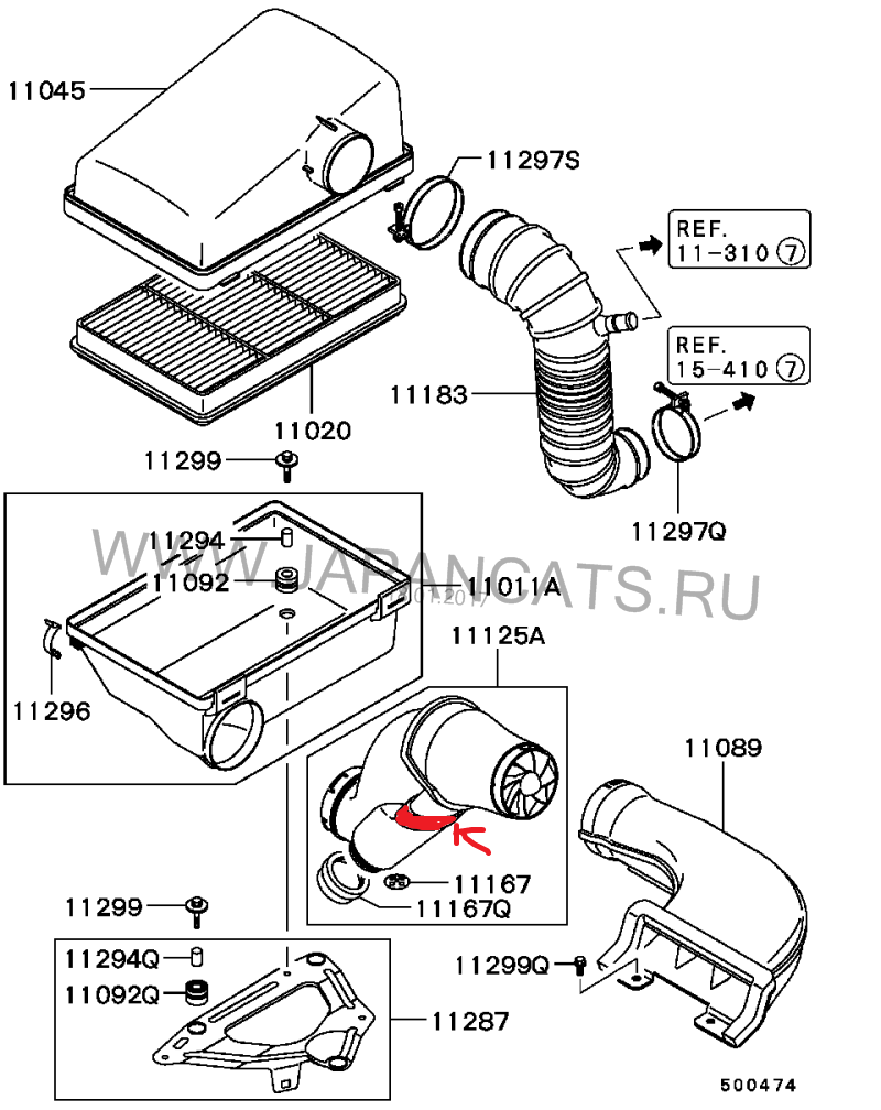

Мне блин тоже в начале прошлого года по зиме все снимали воздухозаборник. По итогу потеряли уплотнитель (выделил красным). Заметил поздно. Теперь там дырка. Мнение спеца: на что может повлиять? Может скотчем обернуть? А то, я тут борюсь с 49 ошибкой (к апрелю, кровь из носа, надо победить). Субъективно никак не связано, но по опыту - может быть все, что угодно. Пока копаю в сторону замены актуатора турбокомпрессора и чистки/смазки заслонки сброса давления.
P.S. актуатор меняю, чтоб второй раз туды больше не лазить. Ну, чтоб наверняка.

У меня вообще нет отстойника циклона и ездит и ошибок нет.
То что вы показали это отстойник циклона, его призвание улавливать тяжелые частици, и на работу машины ну ни как не влияет, максимум на срок службы воздушного фильтра.

SmoAG писал(а):У меня вообще нет отстойника циклона и ездит и ошибок нет.
Ну так-то да. Что это такое я знаю. И даже догадываюсь что не влияет. ::-X: Просто ищу методом исключения, от простого к сложному.

winter1971 писал(а):
Vitalya-74 писал(а):А я нахрен карсона снял.
Обычно она падает на защиту двигателя. Поищите там.

Не, тама нету. Проверено.
