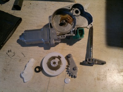

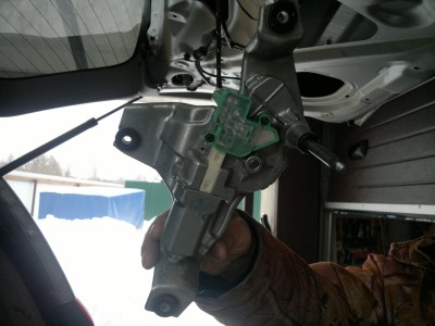

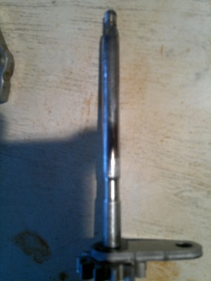

Тему не стал новую создавать, но отчет тоже надо сделать.
Плохо стал работать стеклоочиститель 5-й двери.
Снял его, разобрал - внутри всё идеально чисто и в смазке, а вот шток я не смог даже пасатижами провернуть.
Пришлось его выбивать аккуратно, обработал шкуркой нулевкой, были видны следы коррозии. Шлифовал до тех пор, пока он не стал проворачиваться усилием пальцев. Всё смазал, собрал, работает как новый.
Хочу отметить надежность и простоту конструкции, при сборке ошибиться практически невозможно.
Шток
Шток
В разобранном виде
В разобранном виде
Движек в сборе
Движек в сборе

Подтверждаю, что этот агрегат у Мицу очень надежный. На старом Спорте отец выезжал из гаража с открытой дверью багажника, при этом как раз стеклоочиститель упирался щеткой в верхнюю перекладину ворот. Естественно его погнуло, снесло щетку, немного поцарапало пластиковую накладку двери. Стекло осталось целом, т.к. до него не достало.
Я вытащил механизм, убедился что он рабочий (ни моторчику, ни корпусу ничего не сделалось), погнут был только шток. Его поправили и отполировали (правда все равно немного не соосным остался). На машину поставили новый механизм, а этот лежит как запчасть. Причем моторчик там один в один наш, в случае чего можно будет переставить.

Армеец писал(а):Тему не стал новую создавать, но отчет тоже надо сделать.
skip
однако... интересно номер бы его, прям по памяти 1 в 1 конструкция как на Toyota Carib очиститель 5ой двери, точно также перестал ездить, я его выбил через дощечку, шлифанул и смазал - все заработало
только помоему там еще медная втулка была, или я чегото путаю уже
хотя наверное просто принцип одинаковый
Re: У кого что ломалось на NMPS
Добавлено: 16 фев 2015, 09:33
Армеец
Aids42 писал(а):только помоему там еще медная втулка была, или я чегото путаю уже
На нашем втулки нет.
