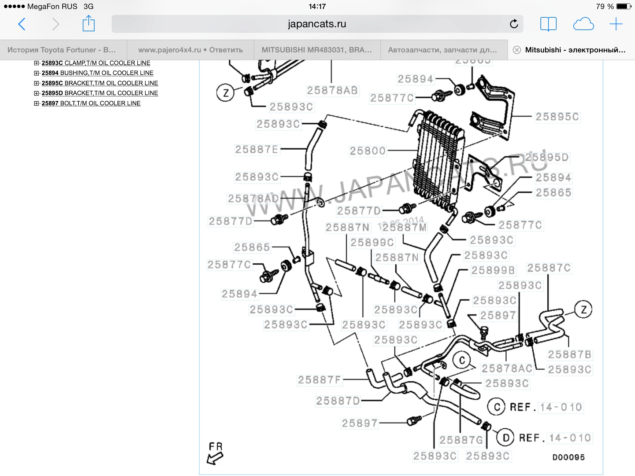

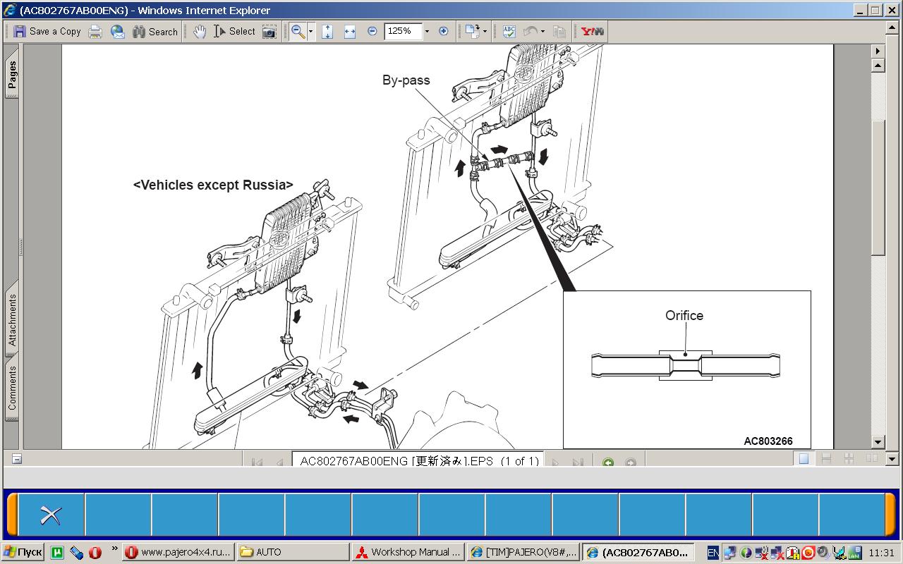

Кст вот кто то схему скидывал от П4
Там есть байпасный клапан, а вот судя по моим фото его у меня нет.
Заказать и поставить?)

Ну я понял, скорей всего там просто диаметр отверстия меньше.

я че то не понял просто трубка перед радиком соединяющая вход и выход??
а что она там дает?
а что она там дает?

Перепускает если радиатор прихватит.belial писал(а):я че то не понял просто трубка перед радиком соединяющая вход и выход??

полагаю сопротивление байпаса должно быть несколько больше чем радиатора?SNOOPER писал(а):Перепускает если радиатор прихватит.belial писал(а):я че то не понял просто трубка перед радиком соединяющая вход и выход??
а что она там дает?
хм... и термостат как бы не нужен получается?

Байбас это альтернатива, хотя термостат так же не закрыт полностью и в нем реализован некий принцип байпсного клапана.
