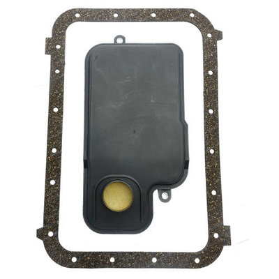

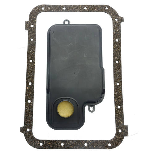

Фильтр поставил с удлиненным патрубком или без него?
А Мобил 320 разве имеет допуски SP III ?
Mobil ATF 320 - Dexron III. В рольфе подтвердили возможность использования.
фильтр ZIKMAR Z15168R

В рольфе подтвердили, но ответственности на себя никто теперь не возьмёт. Фильтр оригинал, прокладка и масло sp3, а не декстрон с фильтром зикмар! Только вот теперь полная замена на аппарате методом замещения.

Вот-вот у меня та же один в один история, только масло родное ,а вот фильтр такой же -фильтр ZIKMAR Z15168R .Поподробнее можно узнать , что это за фильтр с удлиненным патрубком.
Похоже -ЗДЕСЬ САБАКА ЗАРЫТА. Все началось после замены масла и фильтра.
Нужно начать с замены всего на оригинал .Конечно это обойдется в копеечку.
