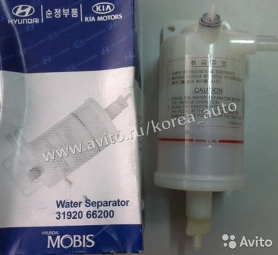

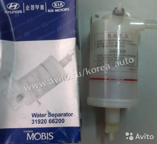

ildus писал(а): К вам еще вопрос, читал у вас стоял фильтр-сипоратор марки киа заводской. Как он вам стоит ставить?
У меня такой стоит, штуцера меньше, но работу свою выполняет. Воду отсекает на раз.
Если ничего нет, то стоит его поставить.
уже не раз писалось, что заужение диаметра питающей магистрали увеличивает расход. следовательно его установка не оправдана.
