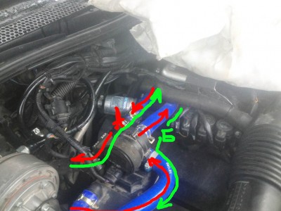

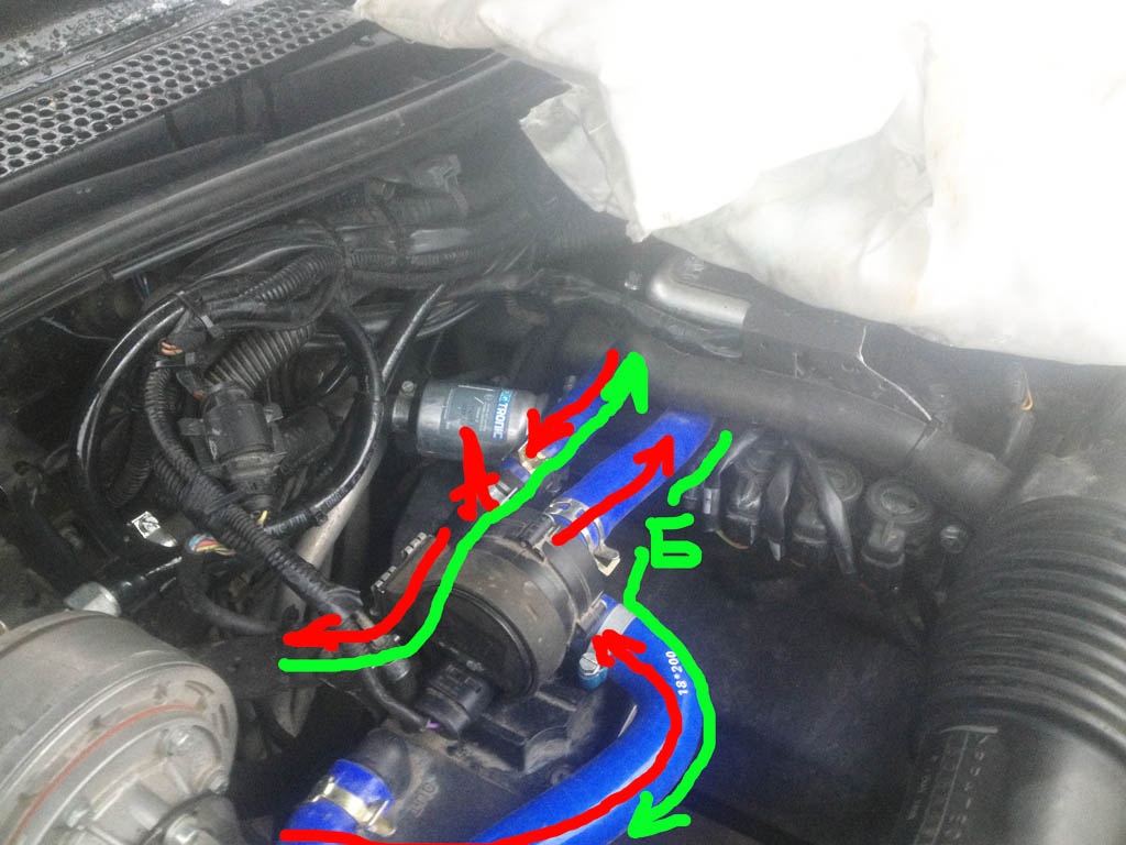

Думаю схема 3,5 не сильно отличается от трешки.
жижа циркулирует по пути -"Б".
Ориентир - выход на термостат.....

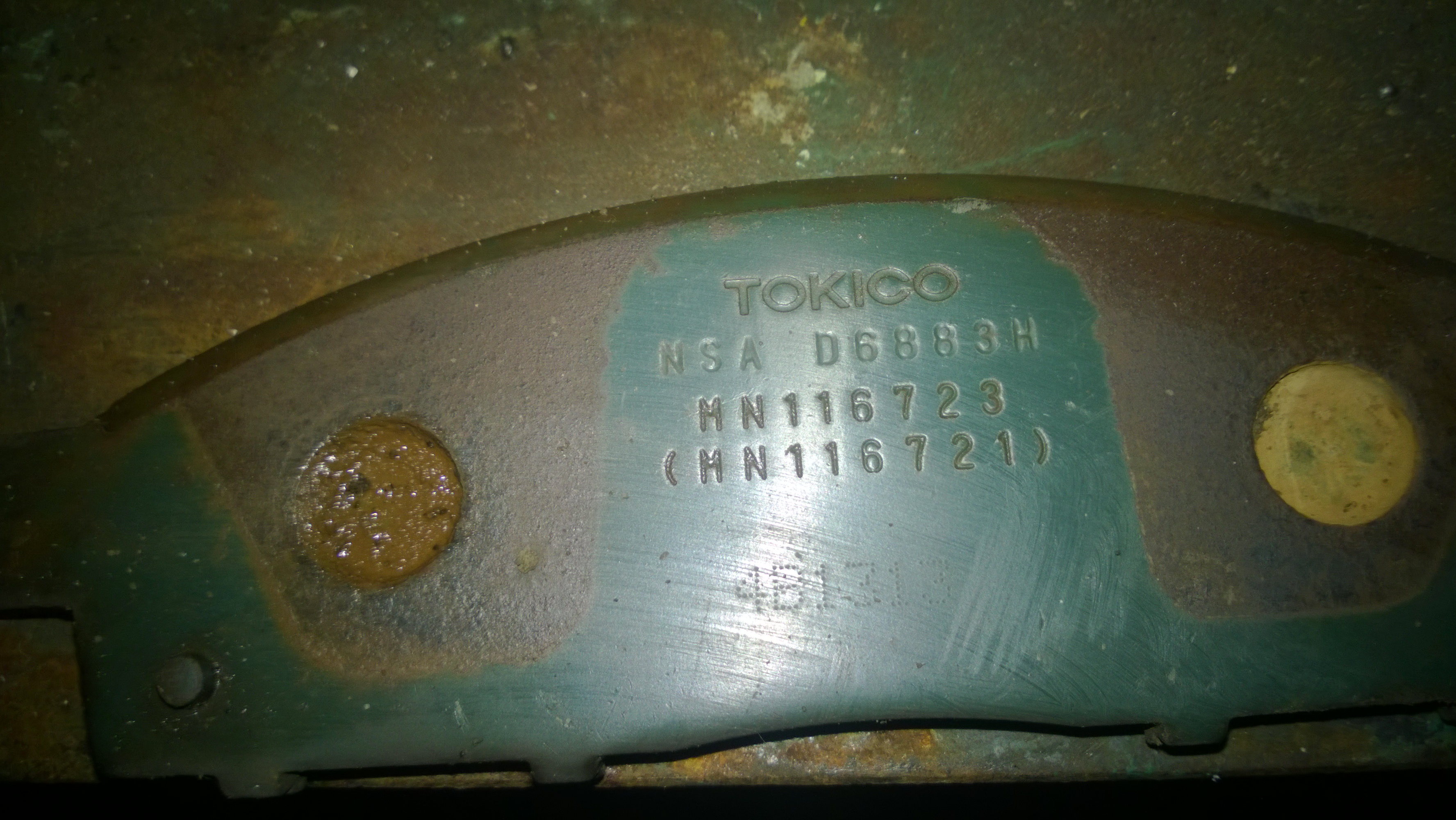

При замене передних тормозных колодок заметил, что отсутствуют противоскрипные пластины. Колодки были изношены - осталось примерно 1-2 мм накладок. Тормоза никогда не скрипели. Пробег 22 000 км. Авто тестдрайвовское от ОД брал при пробеге 12 000. Вопроса два:
1. Нормальный ли это износ к 22 000 км?
2. Куда могли подеваться пластины и чем грозит их отсутствие?

Beerserg писал(а):При замене передних тормозных колодок заметил, что отсутствуют противоскрипные пластины. Колодки были изношены - осталось примерно 1-2 мм накладок. Тормоза никогда не скрипели. Пробег 22 000 км. Авто тестдрайвовское от ОД брал при пробеге 12 000. Вопроса два:
Износ нормальный, тем более для тестового автомобиля. Я с нуля на оригинальных колодках проехал всего 30000 км.
На колодках стороннего производителя, мне больше 20000 проехать не удавалось, на некоторых даже меньше.
По поводу пластин сказать сложно, может ты их просто не заметил, а может и на заводе случайно забыли поставить.
Представить, что за 12000 сносились заводские колодки сложно, это надо машину постоянно по хорошему бездору гонять, ну или ездить как ошпаренный.
А какие колодки стояли до замены?

krokodil594 писал(а):
Beerserg писал(а):А какие колодки стояли до замены?
А пластин таки не было. Не заметить не мог.
По описанию ручки туда кто-то приложил. А вот назвать "нормальный" пробег колодок - невозможно. Зависит ОЧЕНЬ сильно от водителя, а ещё от места жительства (Сочи или Тамбов - срок службы колодок будет очень сильно отличаться!), а ещё от того МКПП или АКПП.
А пластин не было на всех колодках?

[quote="krokodil594"],Да, спереди не было ни одной пластины.

да вытрясли пластины при замене колодок на поношенные, когда данное авто еще было практически новым. так проще поставить колодки (хотя с пластинами не намного хлопотнее) новые колодки с Вашего авто ( слегка потерев рабочую сторону наждачкой, чтоб убрать приработку) с новыми пластинами (комплект!) продали нуждающемуся. а старые пластины, когда меняют колодки - со старыми колодками сохраняют лишь педанты и скряги! поэтому я , когда вынужден что то делать в сервисе, никогда не отхожу от своего авто. смотрю за работой, но не советую, чтоб не прогнали.

юрий юрикович писал(а):да вытрясли пластины при замене колодок на поношенные, когда данное авто еще было практически новым. так проще поставить колодки (хотя с пластинами не намного хлопотнее) новые колодки с Вашего авто ( слегка потерев рабочую сторону наждачкой, чтоб убрать приработку) с новыми пластинами (комплект!) продали нуждающемуся. а старые пластины, когда меняют колодки - со старыми колодками сохраняют лишь педанты и скряги! поэтому я , когда вынужден что то делать в сервисе, никогда не отхожу от своего авто. смотрю за работой, но не советую, чтоб не прогнали.
В чем сложность установки колодок с пластинами?
ЮЮ, а ты когда меняешь колодки, всегда ставишь новые пластины?
Я вот видимо на столько скряга и педант, что уже по моему 3-й или 4-й раз использую старые пластины. ::-D:

Beerserg писал(а):
krokodil594 писал(а):,Да, спереди не было ни одной пластины.
Тогда скорей всего просто сумели убить колодки на тестдрайвах за 12 тык, а при замене не установили пластины на новые колодки.

Два варианта: или убивали машину на тест-драйве так, что колодки за 12 ткм сносились (тогда каково ее состояние в целом, большой вопрос?), либо смотали спидометр перед продажей (что с дилерским оборудованием сделать не сложно в принципе) и реальный пробег намного больше, тем более еще раз пришлось менять колодки.
При нормальной езде родные ходят 30-40 ткм в среднем. Быстро убиваются внедорог, и то сначала задние на машинах с автоматом, а тестовые все такие.
