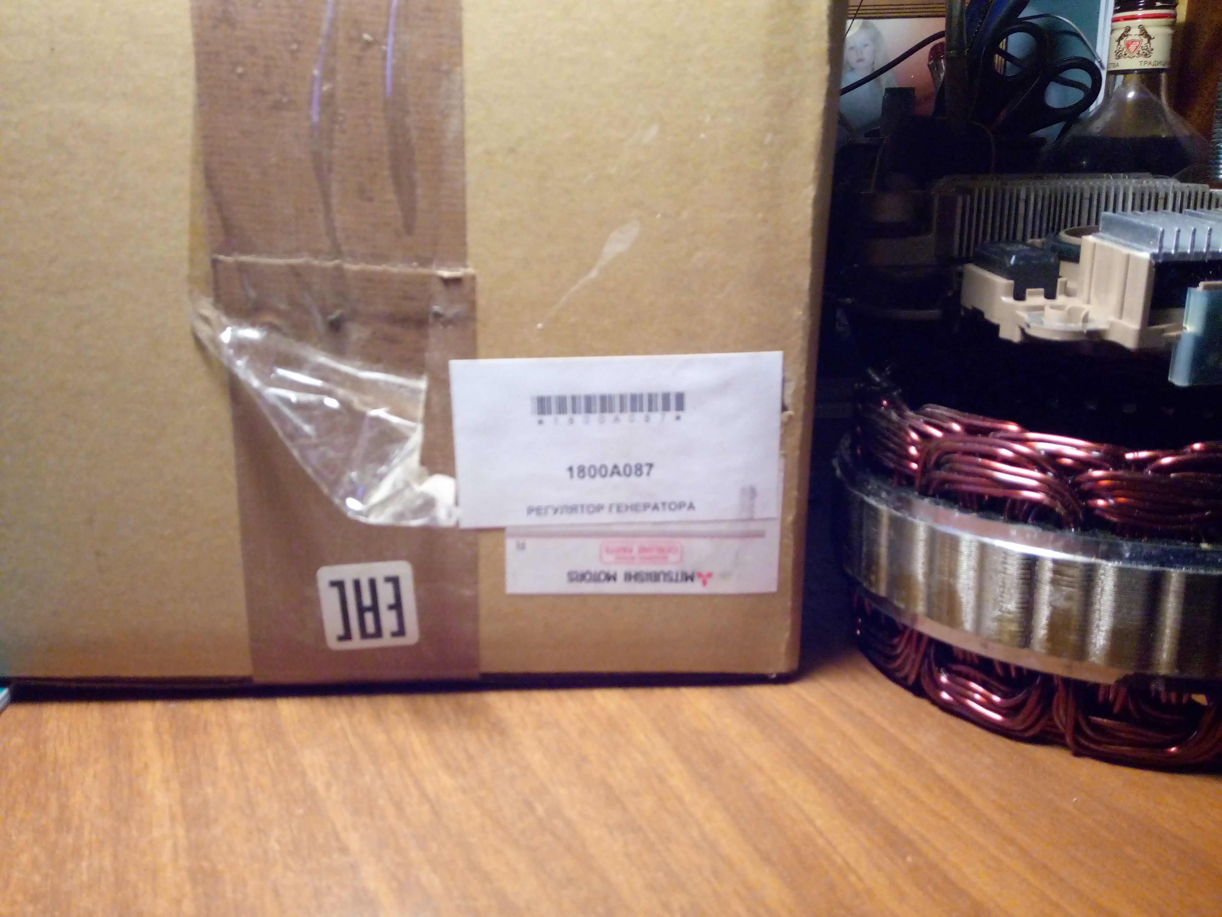

Генератор 1800А115 на МПС 2 2008 г.в .перестал выдавать напряжение. Диагностика показала пробой диодного моста. Сразу были заказаны подшипники ,диодный мост и регулятор . Подшипники и мост пришли нормально. А вместо регулятора пришло
Цифры на чёрной коробочке и на серебристом радиаторе не совпадают со старыми. Вся эта конструкция по габаритам не подходит к названному генератору .Вопрос в том -подходит ли регулятор ,если его выпаять из этой сборки и впаять в старый генератор с новым диодным мостом ,который пришёл отдельно?

В течении месяца заказывал деталь 1800А087
два раза . На экзисте и на емексе .
и оба раза приходит сборка из обмотки статора диодного моста и РР . Но они от другого \может быть от 90 амперного?\ генератора. где искать и покупать РР на мой генератор не знаю. Поэтому и вопрос- могу перепаять из этих сборок РР на старый или вернуть последнюю сборку и забрать э\ти несчастные 2700 р.? и где искать РР на генератор 1800А155 120 ампер если два самых раскрученных интернетмагазина присылают какую то фигню?

Алексей743 писал(а): Диагностика показала пробой диодного моста. Сразу были заказаны подшипники ,диодный мост и регулятор .
А зачем тогда регулятор менять?
Мост вычисляется довольно просто и однозначно.
И мост с регулятором конечно связаны между собой, но не непосредственно, а довольно косвенно...
Мост работает со статором, а регулятор- с ротором...
Т.е. если РН менять "до кучи", то смысла особого нет.

Алексей743 писал(а): Пробег машины под 200 000. щётки изношены.
Дык щётки меняются отдельно! А электроника сама- по сути не истераема...
Кстати, тогда уж вместе с щётками желательно заменить и кольца на роторе, наверняка там дорожки пропилены.
