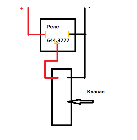

Kazanez131 писал(а):
Nickolas писал(а):Возможно, кому-то пригодиться
Если клапан включения ПП МПС-1 (MR263723) закис и клинит, то его можно оживить следующим образом - нужно залить внутрь клапана ATF Dextron 3(ВД40 не помогает), подождать 30-120 минут, после чего подключить оба клапана к АКБ через реле поворотов так, чтобы клапана щелкали, и дать им поработать пару часов.
Можно чуть поподробнее, не могу понять как подключить клапана через реле поворотников, я так понимаю схожие разъемы у ник. Ткните пальцем к чему подключать.
Еще хотел сделать профилактику по быстренькому, пока час свободный появился, в итоге возможно шланги перепутал. Схемы нихрена не понимаю, далек от этого. Так время от времени сам кое-что делаю в авто, но знаний не хватает. Может есть у кого фото как должно быть все правильно подключено, был бы очень благодарен
Сорян, забегался и забыл.
Вот принципиальная схема
Эта схема нужна ТОЛЬКО для того, чтобы восстановить подвижность поршня клапана. Она просто генерирует импульсы с помощью реле, чтобы вкл/выкл клапан.
Разъемы никакие не использовал, какие контакты налезли на реле и на клапан, такие и хороши.
Да нах эти все схемы, подключения к поворотнику и т.д. и т.п. Я просто крокодилами к АКБ подключал и вручную минус замыкал/размыкал, сразу после жижи для промывки карбюратора и ВВД. Если после 10 циклов пролива и продува и многократного подключения напруги клапан не прочистился, то в утиль его.
