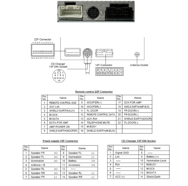

Еще раз спрошу. Нет ли у кого полной распиновки W777 штатной?
toksin
- Сообщения: 13
- Зарегистрирован: 26 мар 2013, 13:58
- Двигатель:: Бензин
Re: Замена штатной магнитолы (варианты установок)
Добрый день!Yfish писал(а):Еще раз спрошу. Нет ли у кого полной распиновки W777 штатной?
Нашел следующую распиновку (см. фото).
Это от грандиса, но есть предположение, что разницы нет.
14P connector (P901) сходится с другими источниками.
22P connector такой же, что и на W777, на счет распиновки 100% уверенности нет.

у магнитолы W777 совершенно другой 22-контактный разъем!toksin писал(а):Добрый день!Yfish писал(а):Еще раз спрошу. Нет ли у кого полной распиновки W777 штатной?
swao
- Сообщения: 199
- Зарегистрирован: 29 дек 2013, 19:55
- Мой автомобиль(и):: L200 + NMPS
- Откуда: МСК
- Благодарил (а): 4 раза
- Поблагодарили: 43 раза
http://www.pajero4x4.ru/bbs/phpBB2/view ... 5#p1944628Yfish писал(а):Еще раз спрошу. Нет ли у кого полной распиновки W777 штатной?
http://www.pajero4x4.ru/bbs/phpBB2/view ... 1#p1942099
http://www.pajero4x4.ru/bbs/phpBB2/view ... B0#p632151
могу только добавить о подключении AUX:
21,22 -- левый/правый
32 -- экран

Спасибо, но по первым ссылкам не все разьемы, а третья вроде как на W698....или я путаю?
