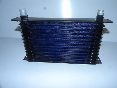

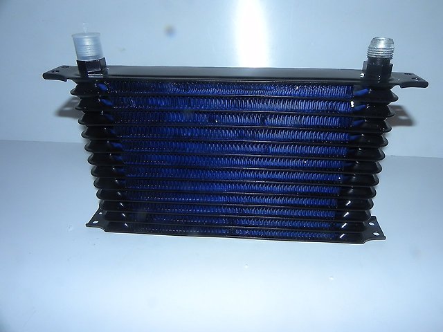

Всем привет! Наткнулся на сей девайс, длина 340, высота 180, ширина 55. Что скажете? Смущает ширина (поместится ли) и вход-выход под резьбу (решается).

Самый наверное верный вариант. Свернуть "коробочку" такого размера, и поприкладывать по месту.
Есть проверенные варианты:
1. Long k19sr + Long 100099L (более крупный поэтому нужен термостат чтобы избежать зимних недогревов)
2. Long k16sr (меньше размером, поэтому зимой нормально работает и без термостата 55-60с держит, ну в -30с до 50 падает )
Оба радиатора отлично влезают, но ставятся по месту.
Таких радиаторов на Алибаба, Амазоне и И-бей полно. И цены достаточно демократичные, не в пример остальным (фирменным). Рассматривал и эти варианты. Как правило, все они китайские, и идут с резьбой AN10. Это резьба American Navy. Сделать грамотно переход фитингами на штуцер 3/8 встанет дороже, чем заказать готовый фирменный. Посмотрите цены на фитинги в тюнинг-магазинах. А переваривать алюминий в полукустарных условиях я бы не стал.
Резьба не интересует (свой токарь), влезет ли по ширине? (посмотреть смогу через пару дней, когда доберусь до гаража)
Можно сравнить по размеру с вышеуказанными лонгами

Тогда смотрите здесь...
Размеры определяются максимально возможными для вкорячиваания в предрадиаторное пространство, кроме того, надо смотреть крепления, куда и как кидать пластины и за что крепить.
Минимальные размеры должны быть не меньше, чем родной, а там, по-моему, 13 рядов... Это по возможности теплоотдачи...

Вот и я рассматриваю 13-рядный, только у нас он стоит в два раза дешевле... Буду делать "коробчёнку" и пойду в гараж мерять.

Изучите этот радиатор получше. Похоже, что он для охлаждения масла ДВС. На это указывает ширина (55 мм). Обычно для моторного масла такие.
У трансмиссионных и моторных разное сопротивление из-за разной конструкции турбуляторов, которые обеспечивают перемешивание жидкости. Или смотреть универсальный радиатор.

Алехандро86 писал(а):Вот и я рассматриваю 13-рядный, только у нас он стоит в два раза дешевле... Буду делать "коробчёнку" и пойду в гараж мерять.
Толстоват, я ствил от масла ДВС, очень похожий, но 3см толщиной
5см войдет, но почти без зазоров перед передним усилителем бампера. Вам решать нужен ли там зазор
Это если ставить в штатное место и на штатные крепления (четвертую точку брать от интеркулера там же)

NDF писал(а):Изучите этот радиатор получше. Похоже, что он для охлаждения масла ДВС. На это указывает ширина (55 мм). Обычно для моторного масла такие.
На Паджеро 3 3.5дизель вообще ширина 80мм...но вы меня озадачили.

Сообщение Алехандро86 »
Сделал макет из картона 340/180/55-ахренеть какая конструкция получилась :=-O: Завтра пойду мерить.
Уточните, сможет ли Ваш токарь нарезать внутреннюю резьбу на AN10...
