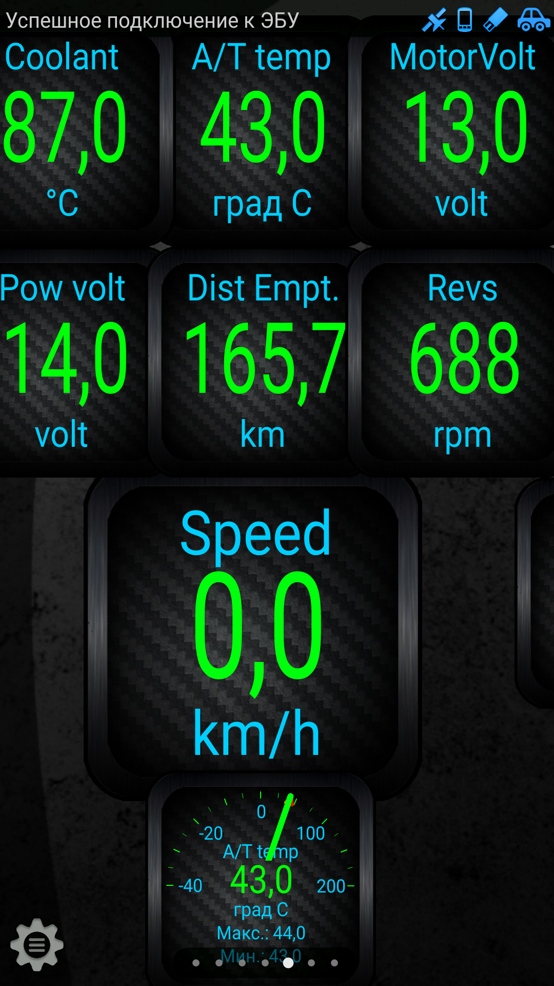

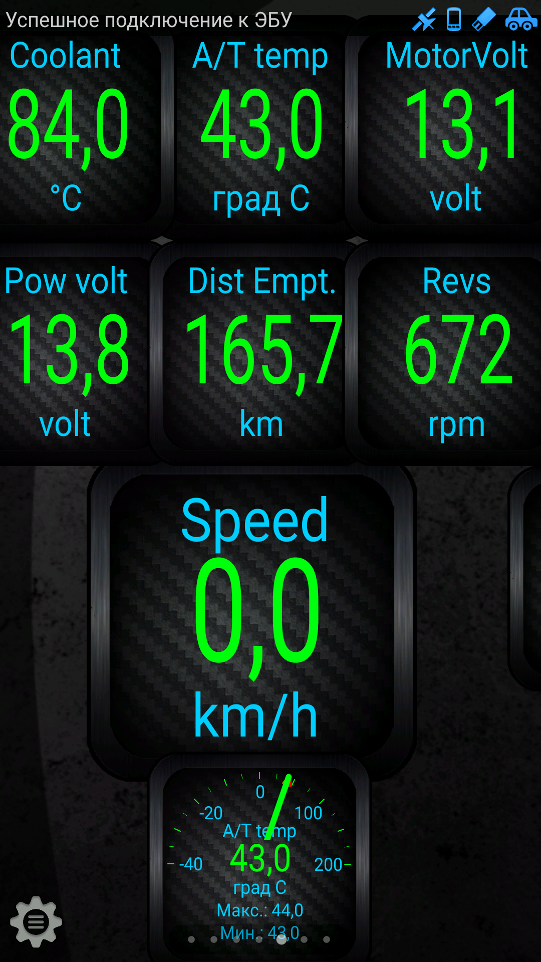

Hipp
Сообщения: 53
Зарегистрирован: 28 май 2017, 23:12
Мой автомобиль(и):: Pajero IV
Откуда: СПб
Благодарил (а): 25 раз
Re: ELM 327
Сообщение Hipp »
Добрый день!
Есть прибор ELM.
Программа Torque выдает такие напряжения.
Вопрос, откуда она их берет?
Нормальна ли такая разница между значениями "Motor Volt & Pov volt?
Есть подозрения на проблемы с генератором.
Спасибо.
Последний раз редактировалось Hipp 28 ноя 2017, 22:25, всего редактировалось 1 раз.

Re: ELM 327
Сообщение cintakc »
Hipp писал(а): Программа Torque выдает такие напряжения.
Спасибо.
Привет.
В самом торке нет таких приборов, скорее всего вы используете внешние пиды или плагин, если плагин - то укажите какой
по логике это напряжения на эбу двигателя и питание в сети, на эбу двигателя всегда напряжение меньше
в целом у вас нормальные значения, но конечно ближе к минимально допустимым
посмотрите показания на холодном двигателе, после того как завели двигатель утром
Сообщения: 57481
Поблагодарили: 4803 раза
Re: ELM 327
cintakc писал(а): Привет.
Вот именно холодные значения и интересны.
У него зарядка управляется моторным. А холодную очень похоже гена "поёт" от нагрузки.
Да и 1.0v просадки все же много
