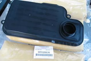

sheptunov2013 писал(а):Поподробнее можно узнать , что это за фильтр с удлиненным патрубком.
Похоже -ЗДЕСЬ САБАКА ЗАРЫТА. Все началось после замены масла и фильтра.
Нужно начать с замены всего на оригинал .Конечно это обойдется в копеечку.

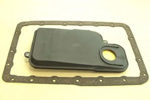

необязательно оригинал,
такой правильно
такой не правильно

А нижний фильтр - почему неправильный??

Армеец писал(а):А нижний фильтр - почему неправильный??
Так сравни картинки.
Как в детстве. ::-D:
на входе просто отверстие без патрубка, может не доставать до масла
У меня стоит сейчас такой... :*DONT_KNOW*:
Кстати и глюки пока с утренним (на холодную) невключением D после R пропали....
