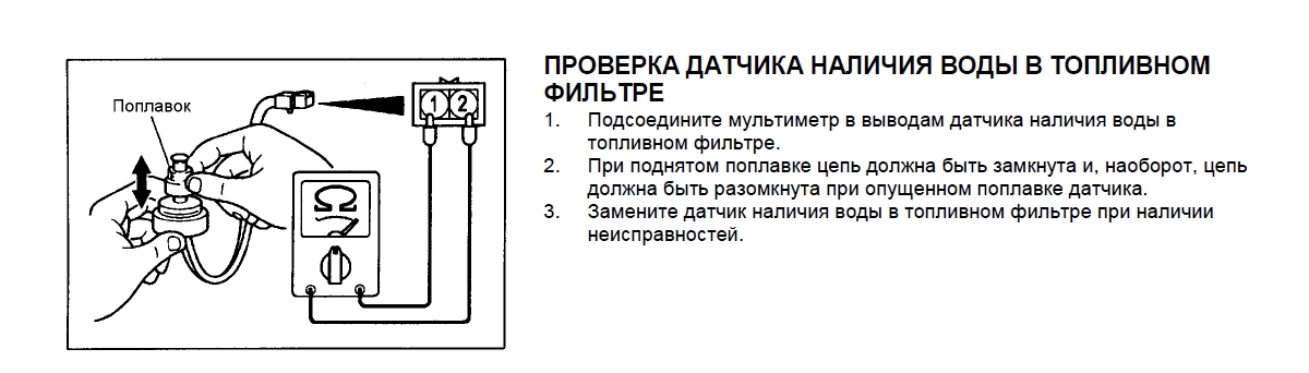

Если у датчика хоть один провод будет оборван, хоть под корень, хоть не лампочка на приборке БУДЕТ ГОРЕТЬ. Проверено на себе лично.Злыдня писал(а):Но даже среди тех, у кого этот датчик присутствует, он мало у кого работает. Только за этот год дважды пришлось на чужих машинах перепаивать провода, идущие от датчика воды и обломанные "под корень". А на скольких машинах эти провода закручены в поросячий хвост и неизвестно, имеют проводимость или уже перебиты? Лампочка на приборке тухнет после старта, да и ладно. Вот и ездят люди с полным отстойником воды, даже не подозревая об этом...

Ну а я проверил не на одной машине - если проводка повреждена/отсутствует, то жёлтая лампочка загорается только при старте,остальное время - нет.
Обусловлено это конструкцией датчика. Нормально цепь разомкнута, контрольная лампа не горит. Поплавок, всплывая в воде, активирует геркон датчика, цепь замыкается, лампочка загорается.

Фиг знает, у меня был провод один раз оборван зимой мороз, паять холодно было,ездил до весны с горящей лампочкой. Потом запаял и все потухло.Злыдня писал(а):Ну а я проверил не на одной машине - если проводка повреждена/отсутствует, то жёлтая лампочка загорается только при старте,остальное время - нет.
Так же пробовал фишку с датчика снимать, он не тухнет.
По идее цепь нормально замкнута?

Ну почему же датчик воды в фильтре не работает, очень даже работает.
