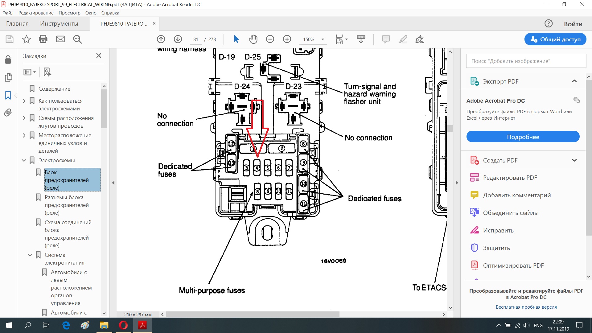

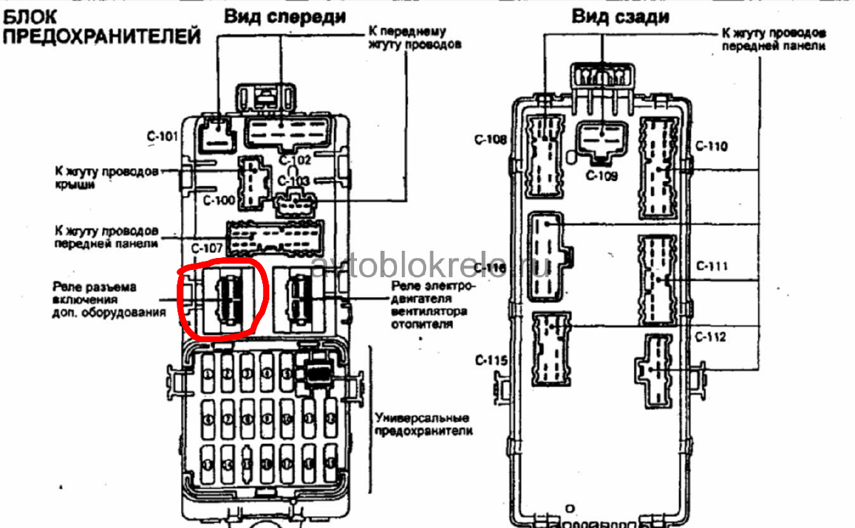

Всем доброго времени суток. Помогите решить проблему. П2 4д56 АКПП 92г коротыш, правый руль. При выключенном зажигании замкнуто реле дополнительного оборудования, из-за чего утечка в 200мА. Откуда начать поиск и что на нём сидит?
П2 коротыш 4д56 А/Т 1992 Пруль

ConstantinRus писал(а): из-за чего утечка в 200мА.
Раз ток утечки определил, значит амперметром пользоваться умеешь.
Самое простое- вытаскиваешь предохранители по очереди и смотришь, на каком ток упадёт.
А дальше уж разбираться надо... Т.е. скакать надо от преда, а не от реле.
Кстати, что за реле? По схеме нет отдельного реле на доп. приборы.
И панели доп приборов есть разные... Сфоткай или опиши свою.

утечка на 19ом предохранителе. Без него всё вроде работает, но не запоминает, часы, магнитола, климат. Также без 19го при постановке на сигнализацию, три звуковых сигнала, на брелке показывает, что открыта дверь. С 19ым при постановке, один звуковой и дверь на брелке закрыта. Также при выключенном зажигании горят часы и работает передний прикуриватель.

Попробуй вытащить пред. №4 ...
Если реле не отключится, то может оно просто залипло и его надо заменить.
Если реле отключится, то проверь тестером на том же предохранителе, есть ли реакция на поворот ключа зажигания.
Если ничего не поможет, отписывайся, будем дальше гадать...

реле рабочие, вынул 4й не отключилось. Когда вставлял 19й реле периодически начало щёлкать и зеркала пытались сложиться.
