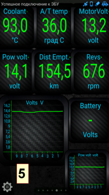

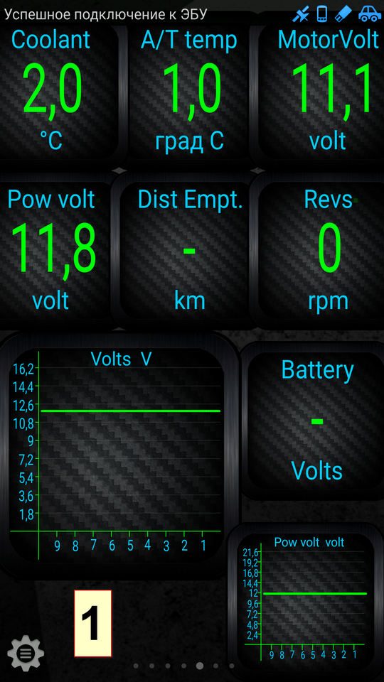

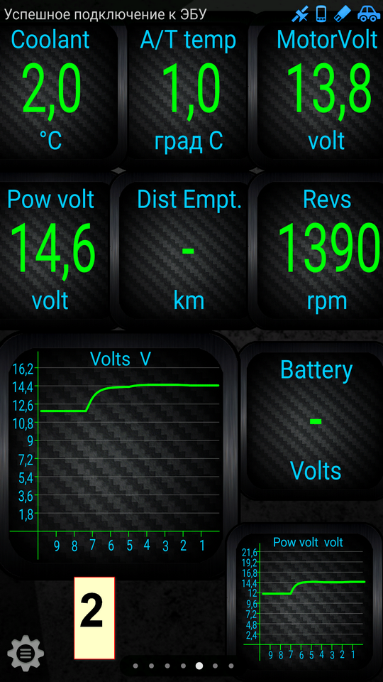

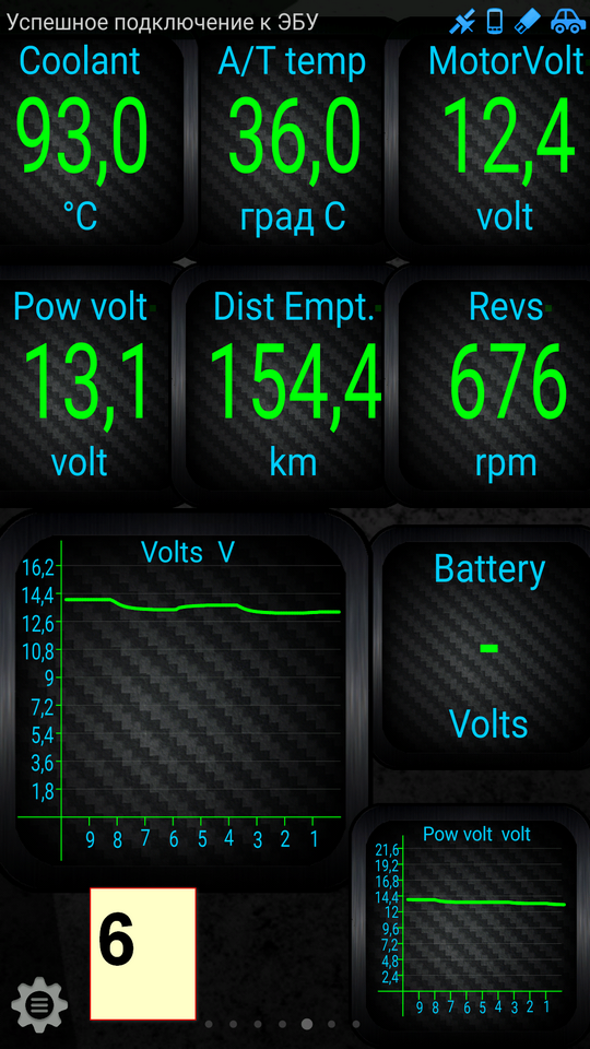

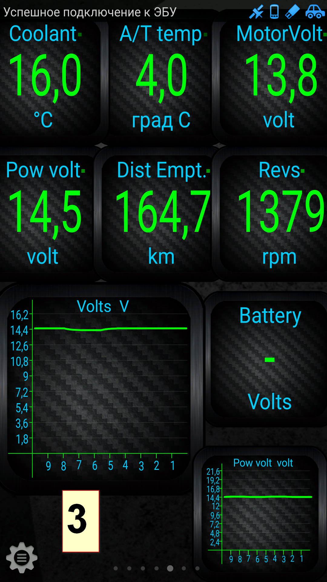

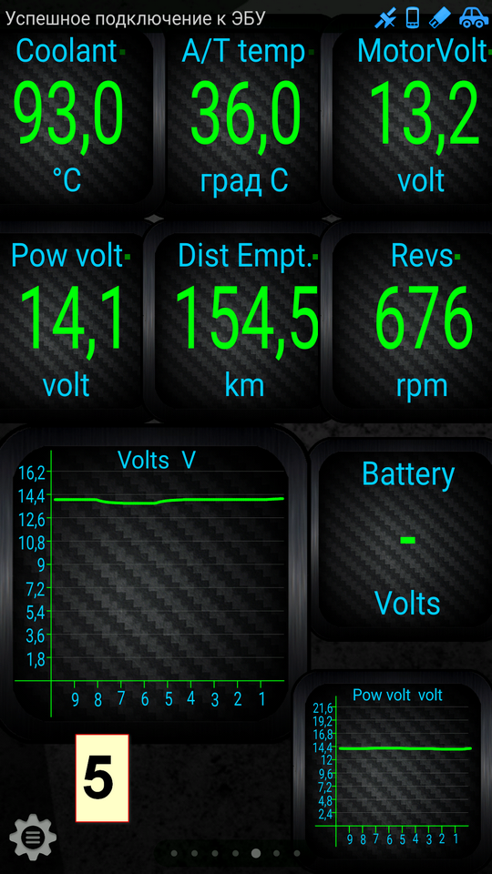

Hipp
- Сообщения: 53
- Зарегистрирован: 28 май 2017, 23:12
- Откуда: СПб
- Благодарил (а): 25 раз
Re: ELM 327
SNOOPER, cintakc спасибо.
Выкладываю скриншоты
1. Просто зажигание, холодный двигатель.
2. Холодный двигатель без потребителей.
3. Холодный двигатель с потребителями.
4. -
5. Прогретый без потребителей.
6. Прогретый с потребителями.
В телефоне 2 плагина: can_Pajero V93W и Mitsubisi_Pajero-4_3.0_V93W
4. -
Т.е. желательно протянуть соединения?cintakc писал(а):SNOOPER

Hipp
- Сообщения: 53
- Откуда: СПб
Re: ELM 327
SNOOPER, cintakc,
вы можете что то сказать по картинкам выше.
Добавлю еще одну. На холодную.
ps или стоит переместить тему.?

Re: ELM 327
Hipp
по вашим картинкам выше,
на 1 картинке напряжение в сети 11.8 вольта, маловато, но в принципе нормально, должно быть в районе 12.6,
это может говорить о недостаточной зарядке аккумулятора при движении накануне
на холодную генератор выдает 14.6 вольта, чтобы компенсировать потерю заряда при запуске двигателя
здесь генератор и регулятор напряжения работают правильно
на 6 снимке, при включенной нагрузке, напряжение в сети 13.1 вольта это в принципе не нормально,
но это хх двигателя 676 об/мин, нужно еще посмотреть напряжение при оборотах 1000 и выше
проверьте, может окислились клеммы аккумулятора или они плохо прикручены, проверьте клеммы генератора
так как сейчас приходится ездить все время с включенными фарами, да и в холодное время вентилятор печки работает
еще и, перед стоянкой авто, приходится ехать в пробках, почти все время на хх, аккумулятор не получает нужной зарядки
я всегда, перед тем как заглушить двигатель на ночь, выключаю все потребители энергии и даю поработать двигателю 5-10 минут

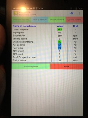

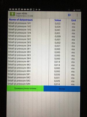

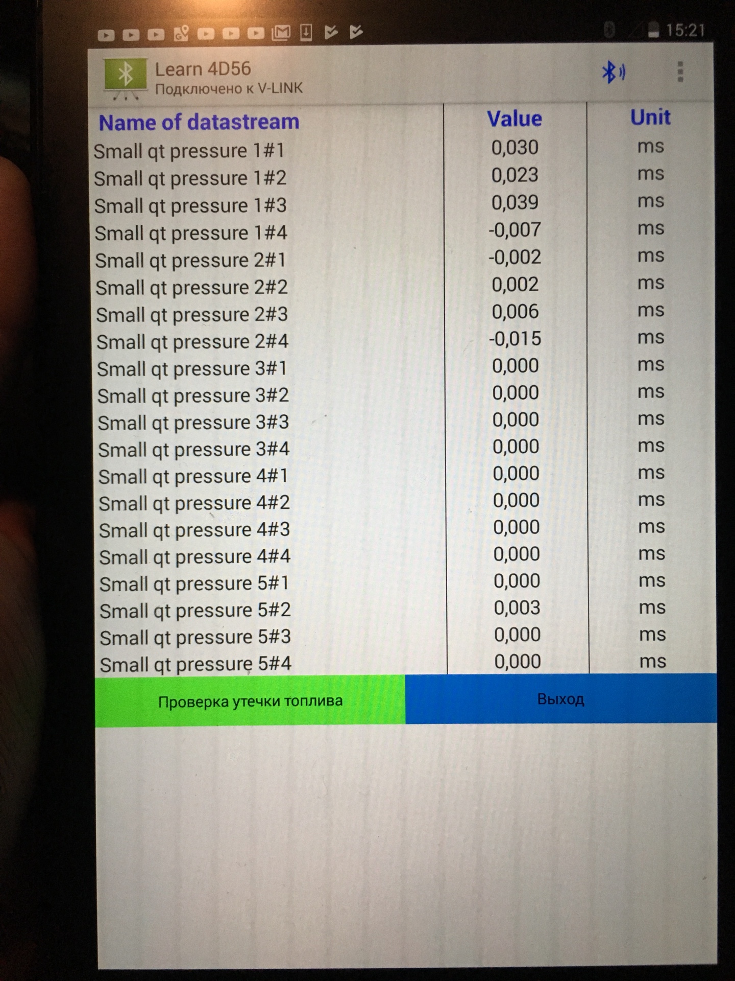

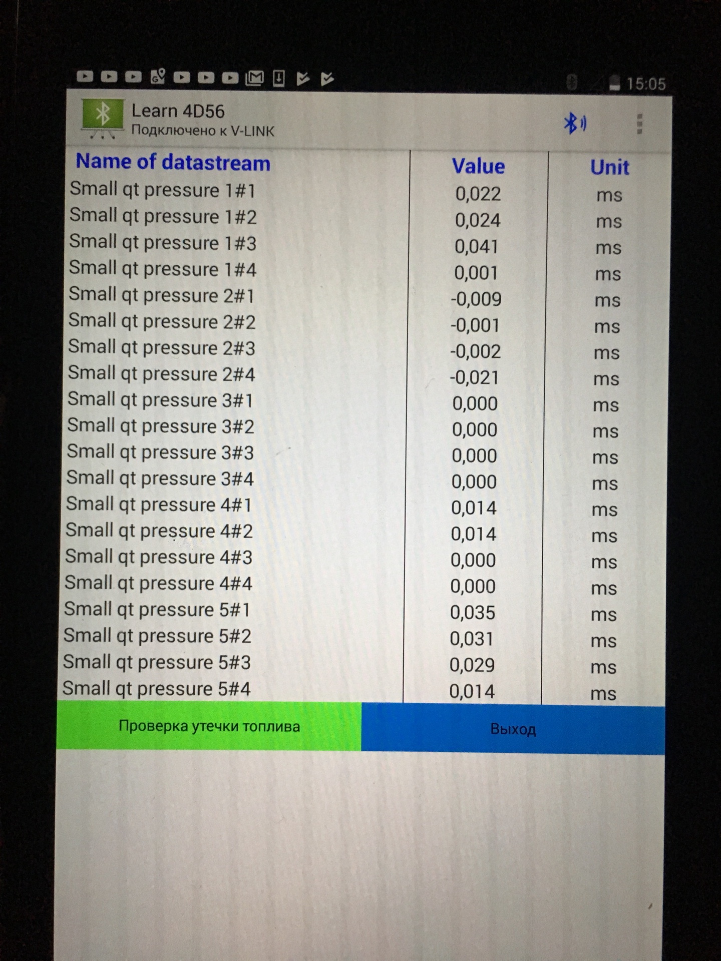

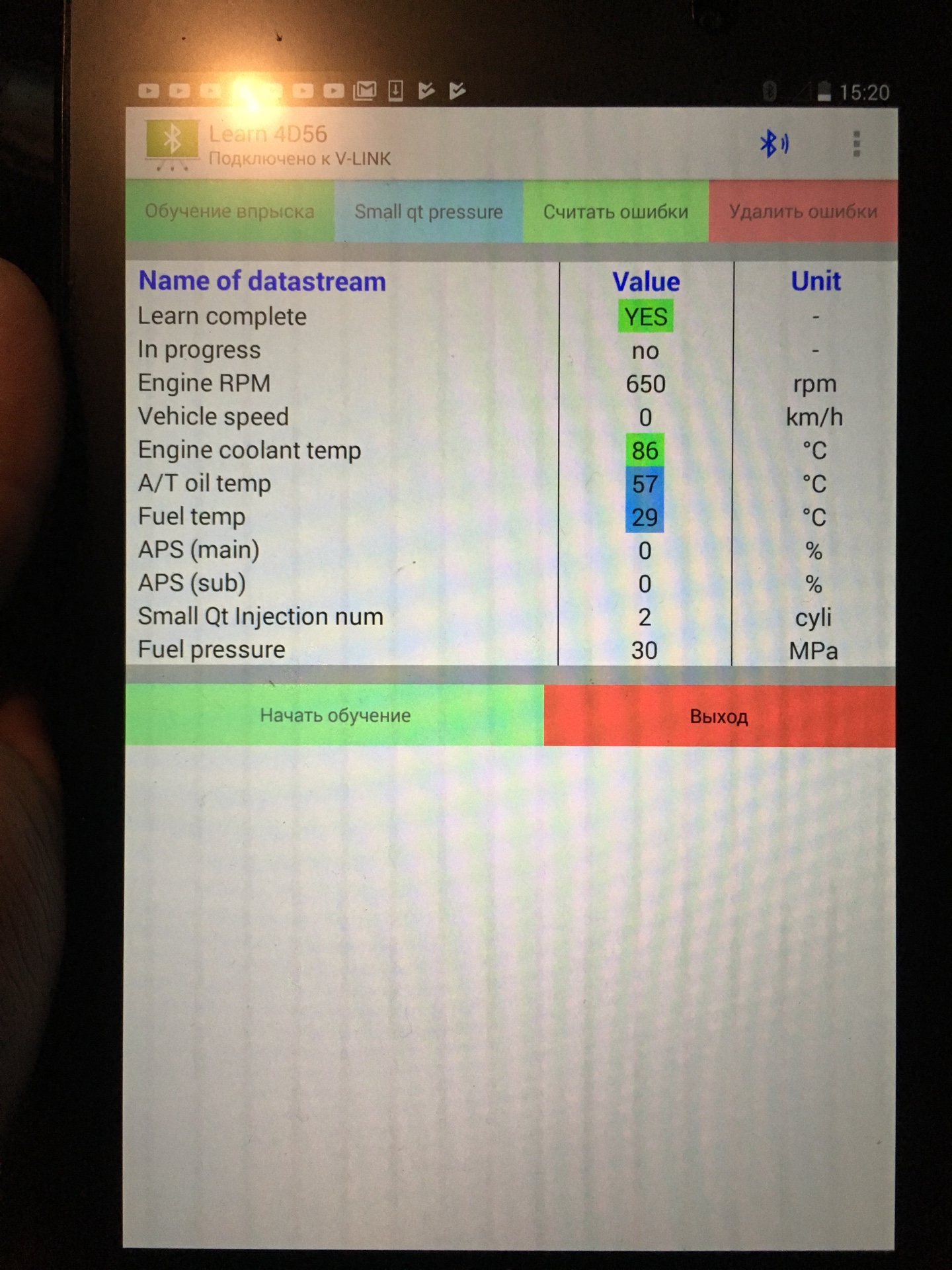

Orione
- Сообщения: 455
- Зарегистрирован: 10 мар 2012, 11:07
- Мой автомобиль(и):: NMPS 2.5 AT S04
- Откуда: Казахстан, Костанай.
- Благодарил (а): 18 раз
- Поблагодарили: 36 раз
Re: ELM 327
Товарищи, научите читать логи, что можно умного выловить оттуда понять о состоянии топливной системы / форсунок?
Скрины до/после обучения и лог во вложении
З.Ы. Да, это фото ведроидпланшета на айфон, ну не знаю я как скрины делать на нем

Re: ELM 327
А один фиг.. каждый раз эти коррекции меняютсяsn1 писал(а):Не.....Армеец писал(а):
Если бы фильтр, то спираль была бы? не?
Кто хочет убедиться можете обучить перед заменой, заскриншотить коррекции, потом поменять фильтр, обучить и сравнить коррекции.
Отправлено с моего SM-G930F через Tapatalk
NMPS 2,5D, 2012 г.в. **แมวทุ่งหญ้า ツ на DRIVE2**
- sn1
- Сообщения: 7637
- Двигатель:: 4D56+
- Благодарил (а): 309 раз
- Поблагодарили: 673 раза
Re: ELM 327
После замены фильтра очень ощутимо меняютсяsem_tom писал(а):А один фиг.. каждый раз эти коррекции меняютсяsn1 писал(а):Не.....Армеец писал(а):
