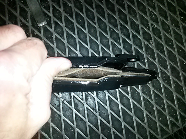

Добрый вечер!
О проблеме писал две недели назад.
Не включалась с утра передача.Помогла (пока заказал масло и фильтр) прогрев коробки на 5 мин.на D.
Сегодня поехал на сервис все менять.Стоял и смотрел как это делается.
Сняли фильтр(не оригинальный) -показали и я обалдел-он треснул вдоль по шву.Я думаю в этом собака зарыта.
Все прогнали.Масло даже после 8тыс пробега тоже грязное , а на выходе как в канистрах.
Во общем завтра с утра посмотрю -будет этот глюк.

Re: Глюк в работе 5-ст АКПП
Фильтр ZIKMAR Z15168R не покупайте.Повелся , что дешевле и с прокладкой. Фото его выкладывали выше -он не имеет патрубка -есть только отверстие.Я думаю он расклеился при высокой температуре.
Всем привет! С утра завелся и сразу поехал.Так что сделал вывод-на такие вещи ставить только оригинал. А повторная замена масла не помешала .За 8 тыс. пробега -там все промылось и масло в АКПП стало прозрачное.
Всем спасибо за правильные советы!
